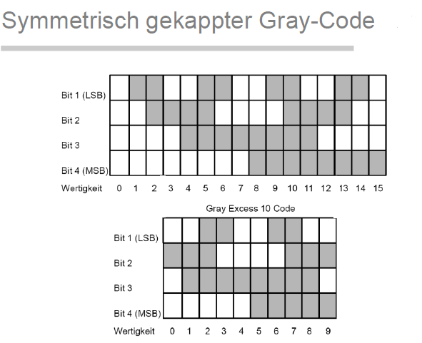

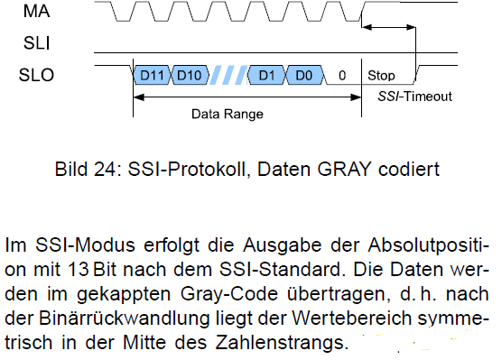

Danke für die Antworten...
Zum besseren Verständnis hier ein Ausszug aus dem Datenblatt.
Außerdem ein Auszug aus einem Dokument, welches den Gray-Code erklärt.
Das ganze Datenblatt gibt es bei www.ichaus.de

Gast #5499251
Hallo Gad,
Du taktest ja 16 Bit aus. Das sind mehr als die 13 Bit des SSI
Standards, wie im iC-MH Datenblatt beschrieben.
Bit 15-4: 12 Bit Winkelwert, Gray-codiert
Bit    3: Das 13te Bit für SSI Konformität, "0"
Bit    2: SSI Stop-Bit, "0"
Bit  1-0: Bit 15-14, Datenwort Wiederholung?
Prüf mal, ob die Daten wiederholt ausgegeben werden. Kannst ja ein
weiteres Byte austakten.
Noch was, ich glaube das mit dem gekappten Code kannst du vergessen.
Nimm einfach die 12 Bit Winkelwert und fertig.
Jim
OP #5499283
Hallo Jim,
danke für die hilfreiche Antwort.
Ja ich takte 16 Bit aus weil ich ja über SPI immer nur ein Byte
empfangen kann.
Hatte mich wohl zu sehr auf irgendwelche 13-Bit eingeschossen wegen dem
gekappten Gray-Code.
Habe es gerade getestet, ist tatsächlich so das Bit 4-15 die 12-Bit
Gray-Daten enhält.
Nach Wandlung Gray=>Binär enhalte ich saubere 0-4095 :-)
