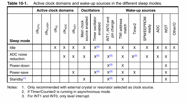

(Firma: matzetronics) #5497522
S. Landolt schrieb:
> Weshalb wacht dann z.B. ein ATmega328 damit aus Power-down auf?
Das ist eine Besonderheit der PC Interrupts, die ich auch lernen musste.
Im Powerdown reicht ein Flankenwechsel auf INT0 oder INT1 nicht aus, da
nur level-getriggerte Interrupts erkannt werden. Bei PC Interrupts
hingegen wird der Flankenwechsel unabhängig vom aktiven Takt erkannt,
also auch bei Power Down.
Die Fussnote 3 ist hierbei das entscheidende.
Das ist allerdings kein grosses Problem, da sowohl INT0 als auch INT1
auf PC Interrupts konfiguriert werden können.

Gast #5497819
Falk Brunner schrieb:
> Die fallende Flanke kann sehr kurz sein und schon
> nach wenigen Dutzend ns wieder auf HIGH gehen.
> So ein IRQ benötigt einen laufenden CPU-Takt,
> um erkannt zu werden.
>Die Frage bezog sich auf die "klassischen", externen Interrupts.
Mir ist nicht ganz klar, was Sie unter "klassisch" verstehen. Ich bezog
mich auf die AVR8.
Der ATmega16 als schon älterer uC hat den INT2 (kein
Pin-Change-Interrupt), der eine Flanke asynchron erkennt, folglich
keinen
> ... laufenden CPU-Takt ...
benötigt.
> Die fallende Flanke kann sehr kurz sein und schon nach
> ,,, denn vom Pin Change Interrupt war nie die Rede ...
Und dies hier bekomme ich dann auch nicht zusammen, denn im Datenblatt
des alten ATmega8 z.B. lese ich "If edge or toggle interrupt is
selected, pulses that last longer than one clock period will generate an
interrupt. Shorter pulses are not guaranteed to generate an interrupt",
wird also mit
> wenigen Dutzend ns
nicht funktionieren.
Dies eben lese ich aus dem Datenblatt anders heraus, da steht "one clock
period ... Shorter pulses are not guaranteed to generate an interrupt",
also reichen "wenige Dutzend ns" nicht - oder wie kann man das anders
verstehen?
