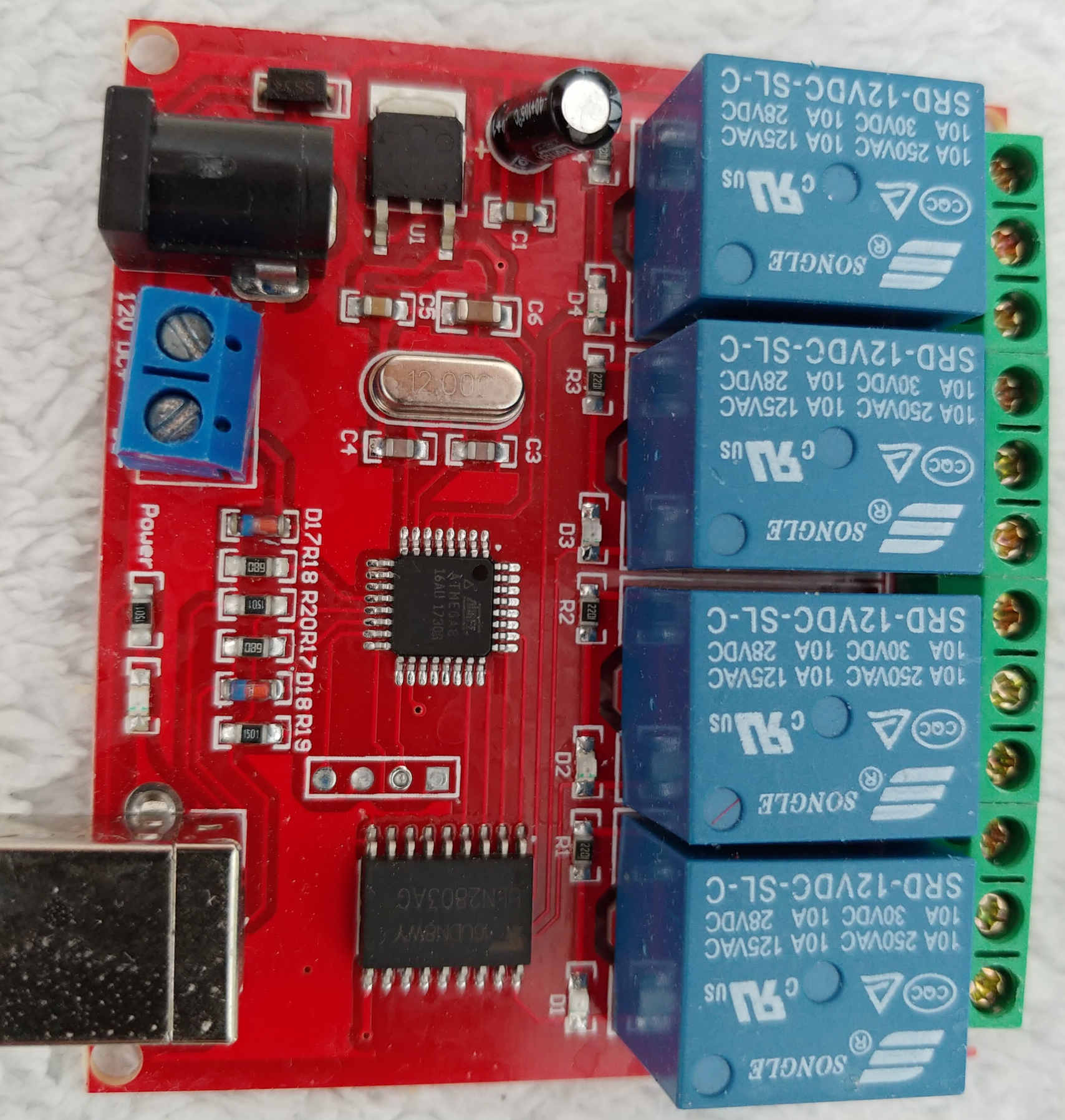

ich habe mir so ein billig Aliexpress 4-fach USB Relais Modul gekauft.
Funktioniert alles bestens soweit und ich kann es unter Linux mit
"usbrelay" ansteuern.
Meine Frage ist, kann man das Modul evtl. so umprogrammieren dass der
Startzustand geändert wird, das einzelne oder alle Relais einschaltet
werden sobald das Modul unter Spannung gesetzt wird, also unabhängig vom
USB?
Auf dem Board ist ein Atmega8 und ein ULN 2803.
Auf dem Atmega scheint etwas drauf zu sein dass das Modul sich als HID
Device zu erkennen gibt. Testpunkte zu MISO/MOSI sind glaube ich auch
vorhanden sofern ich das richtig sehe.
Denkt ihr das wäre machbar?

 Sicher, aber nur wenn das Lockbit beim ATMEGA nicht gesetzt ist, was
 sehr sehr unwahrscheinlich ist :-/

Das dürfte V-USB bzw. eine Variante davon sein. Das ist eine
USB-Emulation, die per Bitbanging (Pingewackle) das
Low-Speed-USB-Protokoll nachbildet. HID ist damit "legal" umsetzbar.

>Das einfachste für Dich dürfte sein, die Ausgänge des ATmega zum 2803
>mittels 7404 zu invertieren.
Oder die vier überzähligen Treiber des ULN2803 als Inverter benutzen.
