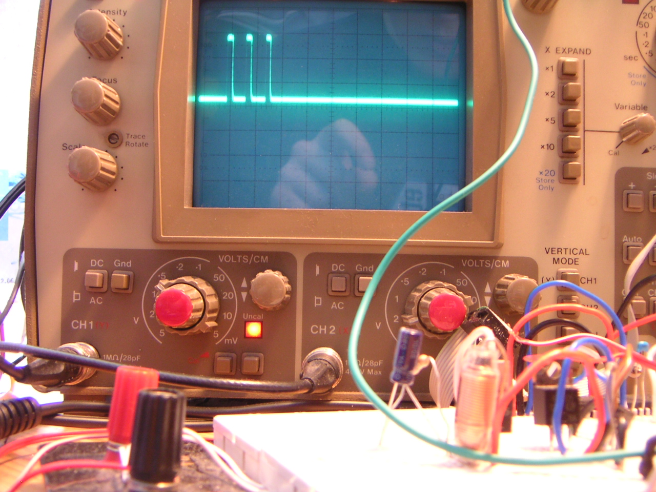

von mr.chip (Gast)
Hallo
Eventuell wäre noch ein Schaltplan nützlich.
Ich vermute aber: Dein Signal ist zu lange oder zu kurz auf H. Ein
H-Signal ist aber vorhanden, sonst würde das Servo stehen. Kontrolliere
mal, ob...
...der Pin, an dem das Servo hängt, auch tatsächlich ein H/L-Signal
bekommt oder eventuell immer auf H bzw. L ist.
...dieses Signal auch tatsächlich mit dem vorgesehenen Timing abläuft.
(Am besten im Simulator das Programm jeweils bis zum Umschalten des
Pins laufen lassen und dann die Zeitspanne messen.)
...du das Timing richtig Interpretiert hast. Ein 'Taktzyklus' dauert
20 ms. In diesem Taktzyklus geht das Signal für 1 - 2 ms auf H.
Vielleicht hast du es so interepretiert: 20 ms L, dann 1 - 2 ms H.

"Der Mikrocontroller läuft nicht wie oben beschrieben mit einem
  externen Quarz, sondern mit dem internen Oszillator"
Wenn du mit dem internen Oszillator arbeitest wirst du
höchstwahrscheinlich keine seriellen Daten zwischen µC und PC
austauschen können (interner Oszillator ist zu ungenau).

von Hannes L. (hannes)
@Jürgen:
Da üblicherweise die Servoimpulse mehrerer Kanäle nacheinander
übertragen werden, kann ein Timer mehrere Impulse generieren. Will man
sich dabei an die Vorgabe 20ms Wiederholrate halten, dann bekommt man
(knapp) 10 Kanäle in einem Timer-Kanal unter. Erhöht man den
Wiederholabstand geringfügig, so schafft ein Timerkanal 11
Servokanäle.
Die dafür in Frage kommenden 40-poligen AVRs haben alle mindestens
Timer0 und Timer1. Timer1 hat zwei Compare-Einheiten, jede dieser
Compare-Einheit kann dann 11 Servokanäle generieren. Timer0 kann über
Überlauf-Interrupt weitere 11 Servokanäle generieren. Mit dem (meist
auch vorhandenem) Timer2 kann man die 23ms generieren, die die
Impulserzeugung wieder "anschubsen". Alternativ lässt man jede der 3
Gruppen einfach im Kreis laufen, dann ist die Wiederholrate eben nicht
konstant, sondern variiert mit der Summe aller Kanalimpulse einer
Gruppe.

Ok. Hier die Auflösung:
Auf dem Bild sieht man einen 40MHz Empfänger von SANWA (SRC-2322RS).
Auf der Rückseite ist ein SO14 IC zu sehen. Die Bezeichnung ist leider
vom Hersteller heruntergeschliffen worden. Die Pin1 Markierung war aber
noch zu sehen.
-Pins mit ? haben irgndein komisches Signal ausgegeben, dass ich auf
die Schnelle nicht zuordnen konnte.
-Pins ohne Namen haben Low-Pegel geliefert (Bei Pin 14 hab ich einfach
mal GND drangeschrieben, weils ja meistens so ist)
-IT (=Impulstelegramm) ist zweimal wiederzufinden. Ich vermute, dass
das "IT" auf der rechten Seite (vom Betrachter aus gesehen) ein Carry
Ausgang ist. Hier ist, soweit ich das sehen kann, auch nichts
angeschlossen.
Oszillogramm des Impulstelegramms (sollte ja nix spannendes sein), wenn
alle Regler in Neutralstellung stehen.
Irgndein Kanal, nicht invertiert. Neutralstellung
(PS: Am Chip werden zwei der drei Kanäle invertiert, und nicht
invertiert herausgeführt. Merkwürdig ist, dass Kanal 1 die erste Flanke
des Impulstelegramms ist und Kanal 2, die dritte Flanke des ITs. Die
zweite Flanke ist immer in Neutralstellung: ton = 1,5ms)
Und invertiert. (ist ja auch nicht mehr spannend jetzt)
Und dazu kommt noch das hier:
(Versehentlich falsch gepostet)
http://www.mikrocontroller.net/forum/read-1-376637.html?reload=yes#376941
