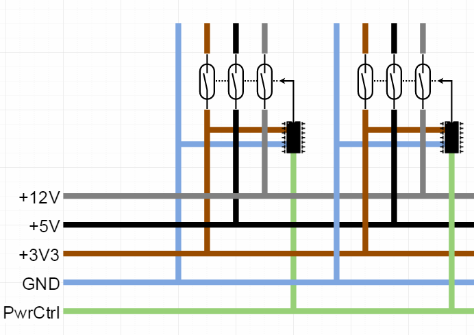

Für ein Projekt brauche ich drei unterschiedliche Spannung (3V3, 5V,
12V).
An einer "Spannungsstrecke" (GND und +3V3, GND und +5V, oder GND und
+12V) sind bis zu 5 Baugruppen angeschlossen die je maximal 18W Leistung
verbrauchen dürfen.
Es soll die Möglichkeit bestehen, einzelne Baugruppen unabhängig von
einander komplett (alle Stromstrecken gemeinsam) spannungsfrei zu machen
und wieder mit Spannung zu versorgen. Also quasi eine
Hard-Reset-Funktion.
Den Aufbau könnte ich mir wie im Anhang "power-control.gif" vorstellen.
Das Signal "PwrCtrl" kann jeden Mikrocontroller direkt vor der Baugruppe
individuell adressieren und anweisen, die Stromstrecken zu trennen oder
zu verbinden (nur alle drei gemeinsam). Für später gibt es auch noch
eine Idee, wo diese Mikrocontroller auch noch Strommessungen pro
Spannungsstrecke durchführen.
Meine Frage ist jetzt, welche Art der physikalischen Trennung der drei
Spannungsstrecken sich am besten (Relais, Reedrelais, ...) eignet? Aus
Gründen der Simplifizierung möchte ich eigentlich für die drei
Spannungsstrecken das gleiche Bauteil verwenden. Die Ansteuerung des
Bauteils soll nach Möglichkeit direkt vom Mikrocontroller steuerbar
sein.
Kenndaten (pro angeschlossene Baugruppe):
* +3V3 5.5A 18W
* +5V 3.6A 18W
* +12V 1.5A 18W
* Gemeinsames GND
Gast #5497882
Wenn tatsächlich keine weiteren Angaben zur Last verfügbar sind, würde
ich auf Relais mit jeweils einem NPN Transistor als "Treiber" setzen.
Was die Mikrocontroller angeht: Für diese Anwendung gibt es alternativ
zahlreiche seriell steuerbare Chips. Mir fallen spontan diese ein:
* Schieberegister 74HC595 oder noch besser TPIC6B595 (da sind die
Transistoren schon drin).
* I²C Port Expander PCF8574

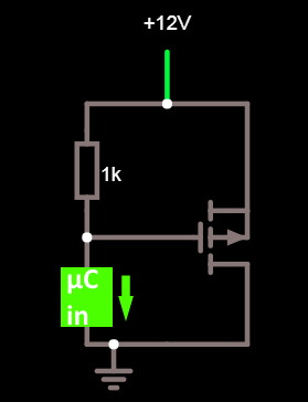

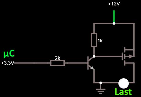

OP #5497987
Also wäre das dann pro Baugruppe drei mal (3V3, 5V, 12V) die angehängte
Schaltung?
Gibt es einen Nachteil, wenn ich (wie bei
power-control-lanectrl-mcu.png) den µC direkt anbinde und von
Input-Konfiguration (frei - auf Ground gezogen) auf
Low-Output-Konfiguration (gesperrt) umschalte gegenüber der
"klassischen" Variante (power-control-lanectrl-tran.png)?
PS: bei power-control-lanectrl-mcu.png fehlt die Last... einfach wie bei
power-control-lanectrl-tran.png hinzu denken ;)
PPS: Laut Simulation habe ich einen Strom von 12mA (bzw. 6 mA bei 2kΩ)
über den µC pin.
Gast #5498001
Nein, so geht das nicht. Die linke einfachere Schaltung ist völlig
falsch.
In der Simulation solltest Du Dir mal Spannung und Strom an der Last
anschauen, während der µC 5V und 0V ausgibt. Dann siehst du, dass sie
nicht funktioniert.
Schau auch im Datenblatt nach, welche Spannungen der Mikrocontroller an
seinen Pins verträgt.
Ich empfehle Dir, erstmal die Grundlagen zu den Transistortypen zu
lernen und mit harmlosen Experimenten auf dem Steckbrett auszuprobieren
- am besten erstmal ohne Mikrocontroller.
Vielleicht hilft mein Aufsatz
http://stefanfrings.de/mikrocontroller_buch/Einstieg%20in%20die%20Elektronik%20mit%20Mikrocontrollern%20-%20Band%202.pdf
Kapitel 2.2 und 3.4.
Die zweite Schaltung kann funktionieren. Hier fehlt mir allerdings noch
ein Schutz gegen induktive Spannungen (z.B. Freilaufdiode).

Gast #5498423
Stefanus F. schrieb:
> Nein, so geht das nicht. Die linke einfachere Schaltung ist völlig falsch.
Sie fördert den Umsatz an Micorcontrollern und prüft, ob die
Strombegrenzung der Quelle funktioniert :-)
Die rechte Schaltung, mit einem Low-Logic-Level-FET aufgebaut, könnte
funktionieren. Mit einem IRF3708 ungünstige 25 mOhm angenommen, verliert
man bei 5,5A etwa 140mV / verheizt 750 mW.
Egal, man nehme ein paar Relais und Ruhe ist.
