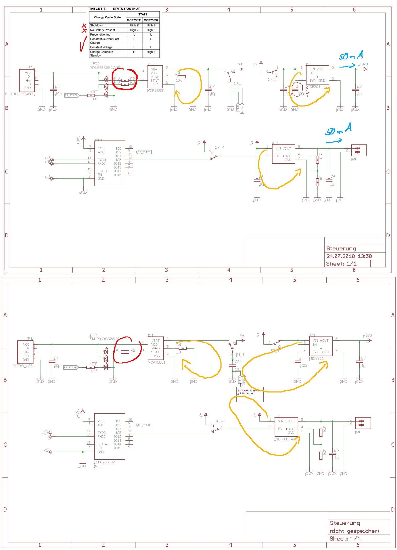

Hallo Leute,
keine schöne Sache, aber ich musss für mein Projekt Platz sparen ...
Was ist drauf:
- Ein Lipo-Akku, der über USB geladen wird (MCP73831)
- Ein MIC5301 für 3,3V der den ESP8285 versorgt (im Schnitt ca. 50mA)
- Ein MIC5301 ADJ, für ne beliebige Ausgangsspannung (ca. 2,9V, normal
50mA)
- Ein Schalter ist für [Off & Charge / Ein] der andere für [WLAN mit ESP
/ EIN ohne ESP]
Was kann weg?
- Beim MCP73831 hab ich schon einen Widerstand für den Status gestrichen
- "No Akku" gibts bei mir nicht, ist eingelötet, "Standby" ist mir noch
nie begegnet, damit kann ich leben wenns dann halb grün/rot dahin-glimmt
- beim MIC5301 heißt es im Datenblatt, wenn man mit etwas mehr Ripple
klar kommt, kann man sich den Bypass Kondensator sparen (die Frage ist
nur, ich komm damit klar, der ESP auch?)
- dann wäre noch ein ganz böser Gedanke ... kann ich mit den 10µF
knausern ...
Einerseits braucht der MCP nur einen zum laden, wenn "Eingeschaltet"
ist, braucht der diesen nicht mehr, man könnte den dann den beiden MICs
zuweisen (1µ sind laut Datenblatt zwingend erforderlich)
=> Fazit von meiner Seite, wenn man's im Layout gut zusammenpackt und
die Strompfade (habs im Plan orange angedeutet) zu Herzen nimmt, kanns
gut gehn, aber ich schleif die Kondensatoren halt über die Schalter -
was wieder weh tut.
Und was ist, wenn man den MCP lädt, und der Schalter auf "Ein" steht,
dann fehlt dem der Akku und der Kondensator als last ... auch iwie blöd
Grüße
Tom

Den ESP möchte ich seperat betreiben, da die Ausgangsspannung vom
ADJ-Regler evtl auch unter 2,5V sein kann.
Was denkt Ihr über die Kondensator-Sparmaßnahme?

Die Geschichte rund um R1 bis R3, und der zugehörigen Dioden, würde ich
mir noch mal durch den Kopf gehen lassen. Irgendwie erscheint sie mir
unsinnig. Zumindest R1/R2. Das aber klingt nach einem echt tollen Ansatz
zum Bauteile einsparen.
Ob die Idee, mit den "kleineren" Kondensatoren Hirn beinhaltet, kann Dir
hier wohl keiner sagen, da niemand die Befindlichkeiten der
Verbraucher/Konsumenten kennt.

Stefan P. schrieb:
> Dann zeig am besten erstmal Dein Layout her.
Wenn's raufpassen würd gäbs das schon :D
- nja mit ganz viel Augen zudrücken und 0402 geht's solala.
@Michael U.
=> Danke für den Tipp mit der hohen Stromaufnahme, hab ich nicht
aufgepasst, hatte nur kurz das Multimeter dazwischengeklemmt (schwankte
zwischen 40 und 50 mA)
Da der ESP ja nur Pulse über 50-80mA zieht kriegt der nen Regler der
mehr ab kann. (gibt's zum Glück bis 500mA noch im SOT23-5).
@Joe F.
wenn du lötest, gerne ;) (nein ich mach kein Reflow)
