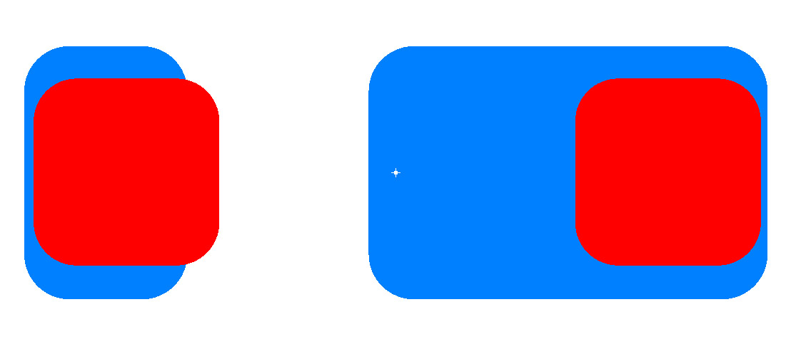

ich stehe gerade vor dem Problem, dass ich eine Leiterplatte entwickelt
habe, die praktisch fertig getestet ist, ich nun Bauteile für eine
Vorserie bestellen möchte aber.... eine verbaute Diode nun bei keinem
Distributor mehr zu bekommen ist. Es handelt sich dabei um eine DFLS1200
von Diodes Incorporated mit einer SOD-123 Gehäusevariante (PowerDI123).
Ich hätte einen Ersatz für dieses Bauteil gefunden, allerdings in einem
SOD-123W Gehäuse mit entsprechend anderem Footprint. Die Pads des
PowerDI123 sind größer und unsymmetrisch. Es stellt sich für mich nun
die Frage, ob ich das bisherige Layout beibehalte und den SOD-123W Typ
nur vorübergehend bestücke bis die DFLS1200 wieder verfügbar ist. Oder
ob mir das Bauteil beim Verlöten dann wegschwimmt und/oder es Lötbrücken
gibt. In diesem Fall müsste das Layout modifiziert werden.
Da die Gehäuse selbst praktisch gleich groß sind, wäre es mir am
liebsten, dass Footprint so auszulegen, dass ich am Ende die Möglichkeit
habe, beide Typen zu bestücken um für die Zukunft gewappnet zu sein.
Hat jemand irgendwelche Erfahrungen mit sowas?

Wenn ich es richtig verstehe ist zwar das Layout fertig, die Platinen
sind aber noch nicht gefertigt.
In diesem Fall würde ich eher 2x den passenden Footprint als
Bestückungsalternativen anlegen als einen für beide Dioden nicht so
wirklich passenden Footprint.
Das Risiko von schlecht verlöteten Bauteilen, Kurzschlüssen etc. wäre
mir zu hoch.
Ausser es gibt einen anderen triftigen Grund dies nicht zu tun,
beispielsweise der Strompfad würde inakzeptabel lang (bei einem
Spannungswandler) oder die zusätzliche Kapazität durch die Extra-Pads
stört, oder es ist zuwenig Platz um beide Varianten nebeneinander
unterzubringen.

Reflow oder Handlötung?
Bei Handlötung dürft es egal sein solange die Teile da irgendwie
draufpassen.
Bei Reflow kann die Gefahr bestehen daß sich das Bauteil aufstellt
(Grabstein-Effekt) oder von einem Pad weggezogen wird. Wobei
Diodenbauformen da eher weniger kritisch sind, kleine 2-Pinner wie
Widerstände sind da stärker gefährdet.
Wenn Reflow: was für ein Ofen wird verwendet?
Dampfphase ist erfahrungsgemäß unkritischer als IR und Heißluftöfen.
Kann funktionieren und erleichtert dann die Beschaffung.
Leg doch mal beide Footprints an, speichere sie als Grafik und lege sie
dann in einem Grafikprogramm übereinander (z.B. per Multiply-Funktion
oder mit Transparenz im Grafikprogramm). Stell das dann hier rein.
Dann kannst Du (und wir hier im Forum) sehr schön beurteilen wie die
Unterschiede der Footprints genau sind und ob das funktionieren kann
oder nicht.

Die Leiterplatten für die Serie sind noch nicht gefertigt, dass stimmt
so. Einfach ein alternatives Footprint parallel zum bisherigen zu legen
habe ich auch schon in Erwägung gezogen. Leider ....
> unterzubringen.
besteht dieses Tatsache. Der Platz reicht nicht aus. SOD-123 ist eben
auch nicht mehr so mini.
Reflow. Vorerst bestücke ich selbst und verlöte in meiner
Reagenzglas-Dampfphase. Da der Aufwand dafür immens ist, werde ich um
einen professionellen Bestücker auf Dauer nicht vorbei kommen. Daher
muss ich auch diese Tatsache berücksichtigen, dass der einen anderen
Ofen einsetzt.
Ich habe mal wie vorgeschlagen die Footprints erstellt und als
gestapeltes Bild angehängt. In blau ist das jetzige Footprint. In rot
darüber das Footprint des Ersatztyps im SOD-123F Gehäuse. Man muss hier
aber dazu sagen, dass blau nach Herstellerempfehlung erstellt wurde, rot
mit dem IPC Library Expert. Den Unterschied in der Höhe der Pads
(y-Achse bzw. vertikale Größe) würde ich daher als weniger relevant
ansehen. Hier könnte ich ohne Bauschmerzen angleichen. Interessant wäre
die Breite bzw. x-Größe.

Wie wärs wenn du das Rote so viel nach Links bewegen würdest so dass die
Kante mit dem Blauen bündig wird, also somit der Abstand zwischen den
pads maximal wird?
In dem Fall würde ich keine Probleme sehen. Meine wenn es zwischen den
blauen bereichen im Original schon keine Lötbrücken gibt, wieso sollten
sich jetzt welche bilden?
Bei so einem langen Bauteil wie dem Roten hast du auch eher nicht der
Grabsteinefekt zu befürchten.
Danke für die Grafik.
Mir wäre das zu riskant.
Das rechte Pad ist in der blauen Variante deutlich größer und die
Position, an der das Pin des roten Bauteils sitzt, weit weg vom
Mittelpunkt des rechten Pads. Da hast Du das Risiko daß die
Oberflächenkraft des geschmolzenen Lötzinns das ganze rote Bauteil nach
links verschiebt.
Was Du machen könntest um Platz zu sparen wäre einen Kombi-Footprint zu
erstellen, bei dem Du das linke Pad für beide Bauformen verwendest, das
rechte Pad aber separat ist. Die beiden Bauformen haben dann
unterschiedliche Drehwinkel für die Positionierung des Bauteils. Der
Drehwinkel muss nicht immer in 90°-Schritten sein, Du kannst die auch in
einem kleineren Winkel verdrehen.
Das Problem mit den übereinander gelegten Pads ist, dass die Diode mit
den kleineren Füßen quasi auf dem überflüssigen Lot des großen Pads
herumschwimmt.
Das wird auch mit einer kleinen Verdrehung nicht viel besser.
Ein wenig Platz könnte man sparen, wenn man das 2. Bauteil um 180° dreht
(und das kleinere Pad gemeinsam nutzt).
Dann braucht man allerdings noch einen recht langen Trace, um die beiden
äußeren Pads zu verbinden...

OP #5499093
schon mal schönen Dank an alle für die bisherigen Antworten und
Anregungen. Zusammengefasst gibt es zwei Hauptprobleme, die ich bereits
befürchtet hatte:
1) wird das rote Footprint auf blau bestückt, ist keine
Mittelpunkt-Symmetrie zwischen den Bauteilpins und der Lotpaste gegeben.
Es besteht die Gefahr, dass Gehäuse rot beim Lötprozess verzogen wird
2) beim rechten großen Pad wird für die Bestückung von rot zu viel
Lötpaste aufgetragen. Da rot an dieser Stelle nur einen kleinen Pin
besitzt, wird dieser "Übernetzt". Es besteht die Gefahr, dass das
überschüssige Lötzinn sonst wo hinfließt und Lötbrücken oder Kügelchen
bildet
Die Idee von Gerd und Joe mit dem kombinierten Footprint ist genial.
Aber auch dazu reicht mir der Platz nicht mehr. Dennoch behalte ich das
mal für die Zukunft im Hinterkopf.

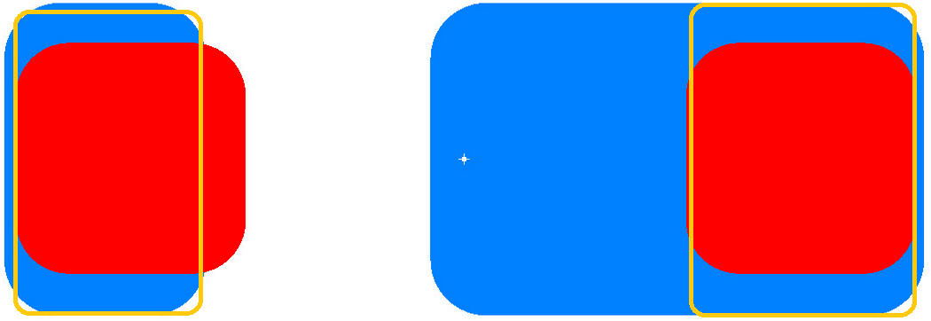

Persönliche Seite #5499096
Lotpaste unter oder über nicht benetzbaren Flächen ist pfuibäh und eine
Einladung an Lötperlen. Lieber weniger nehmen - oder hast du solche
Schüttelanforderungen, dass das ein Problem wird? Oder spielen
thermische Aspekte mit rein?
Ein grober Vorschlag in Gelb markiert anbei. Dann ist das rechte
Beinchen des PowerDI123 zwar nicht vollständig gelötet, aber das sollte
egal sein.
Vermutlich entspricht das dem, was dragongamer vorgeschlagen hat, wenn
ich seinen Text richtig verstanden habe.
#5499291
Ich meinte eher eine Verdrehung um z.B. 30° oder so. Gerade so, daß die
rechten Pads separat sind, inkl. etwas Toleranz außenrum.
Das linke Pad wird gemeinsam genutzt. Das kann man problemlos einen Tick
größer machen, so daß der dann schräg aufsitzende Pin kein Problem
macht.
Dann gibt es das Problem mit der längeren Leiterbahn außenrum nicht.
