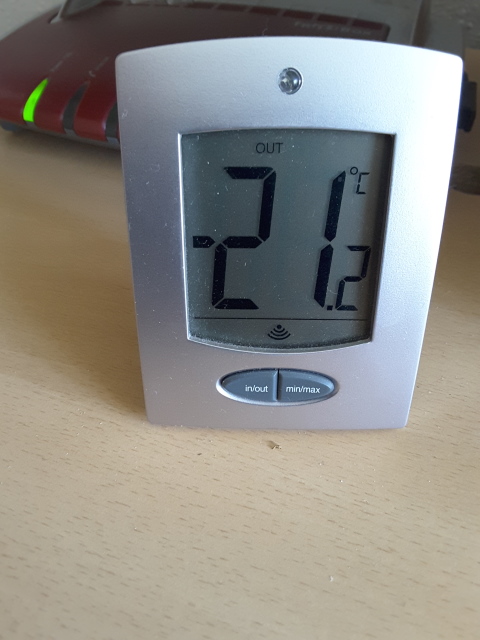

von Tom B. (tom2003)
Vom zugehörigen Außensensor habe ich den Fühler abgelötet und mittels
dünnem verdrillten Kupferdraht wieder verbunden. Der dünne Draht passt
ohne Probleme zwischen die Gummidichtung der Tiefkühltruhe.
Den Außensensor habe ich mit Klebeband außen an der Truhe befestigt.
Das funktioniert vom Keller bis in den dritten Stock einwandfrei.

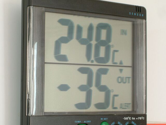

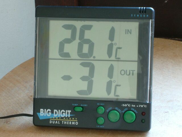

von Gustav K. (hauwech)
Gustav K. schrieb:
> In dem Fall habe ich schon Temperaturen von knapp -30°C gesehen.
Fand in Opas Kruscht Kiste so ein Kabel gebundenes Innen/Außen
Thermometer. Sicherlich 20 Jahre alt. Sogar mit Alarm, leider findet
sich keine Bedienungsanleitung. Die angezeigte Temperatur in der
Tiefkühleinheit gleicht der Anzeige des Glasthermometer. Und das, ohne
dass ich eben eine 10kg wiegende Melone zum herunter kühlen im
Kühlschrank eingelegt habe. Das Gerät ist übrigens auf +4°C eingestellt.
Interessant ist der aufgedruckte Temperaturbereich von -50°C bis +70°C
bei dem Innen/Außenthermometer.
Wegen der Schublade in der Tiefkühleinheit ist das Ganze leider nicht
idiotensicher, eine drahtlose Ausführung würde ich weiterhin bevorzugen.

von michael_ (Gast)
Bin ich schon so alt?
Es ist mindestens 25 Jahre alt. Ich hab es damals für meinen Vater von
Conrad gekauft.
Weil es so schöne große Zahlen hat.
Es wird mich auch überleben!
Die Beschreibung hab ich vielleicht noch.
Braucht man nur für die Max - Min Temperaturen.
Rufus Τ. F. schrieb:
> Bei einfachen Geräten ist das so. Die haben nur einen gemeinsamen
> Kühlkreislauf und werden nur mit dem Thermostat im Kühlteil gesteuert.
Dann lag ich mit meiner Vermutung richtig. Nach dem Wochenendeinkauf von
heute vormittag (nur für den Kühlschrank) läuft der Kompressor nun seit
Stunden und die Temperatur in der Tiefkühleinheit hängt seit bestimmt
einer Stunde konstant bei -35°C fest. Kann es sein, dass man nicht
tiefer kühlen kann?

Ich habe dieses Dings neulich beim Thomas Phillips Schrotter für 9,9
Euro erstanden und habs jetzt mal in meine TK eingesperrt.
https://www.pearl.de/a-NC3183-3043.shtml
Zeigt im Moment richtig -18°C und scheint auch durch die Tür empfangbar
zu sein. Auf Dauer wird evtl. der Sender nicht wasserfest sein, aber man
könnte notfalls auch das Fühlerkabel durch die Tür fädeln.
michael_ schrieb:
> Da kannst du messen wie du willst. Dein Kühlschrank ist kaputt.
Das lässt sich aus der Ferne durch die Glaskugel immer schnell sagen.
Lässt man die Kombi in Ruhe, dann sieht man in der Tiefkühleinheit auch
die üblichen Temperaturen. Konnte mehrmals beobachten, dass sich der
Kompressor erst bei -17°C in der Tiefkühleinheit einschaltet.
Zusätzlich mal seit zwei Tagen einen Energiemonitor mitlaufen lassen:
Energieverbrauch in 49 Stunden = 2.361 kWh = 48 Watt pro Stunde. Bei
einer gemessenen Stromaufnahme von 88 Watt bei laufendem Kompressor hat
der Kompressor also eine ED von ca. 55%.
Zu bedenken ist, dass die Kombi knapp 2 Meter hoch ist und die
Raumtemperatur zur Zeit jenseits von gut und böse. Im Kühlschrank messe
ich im untersten Fach mit einem Glasrohrthermometer zwischen +1 und
+3°C.

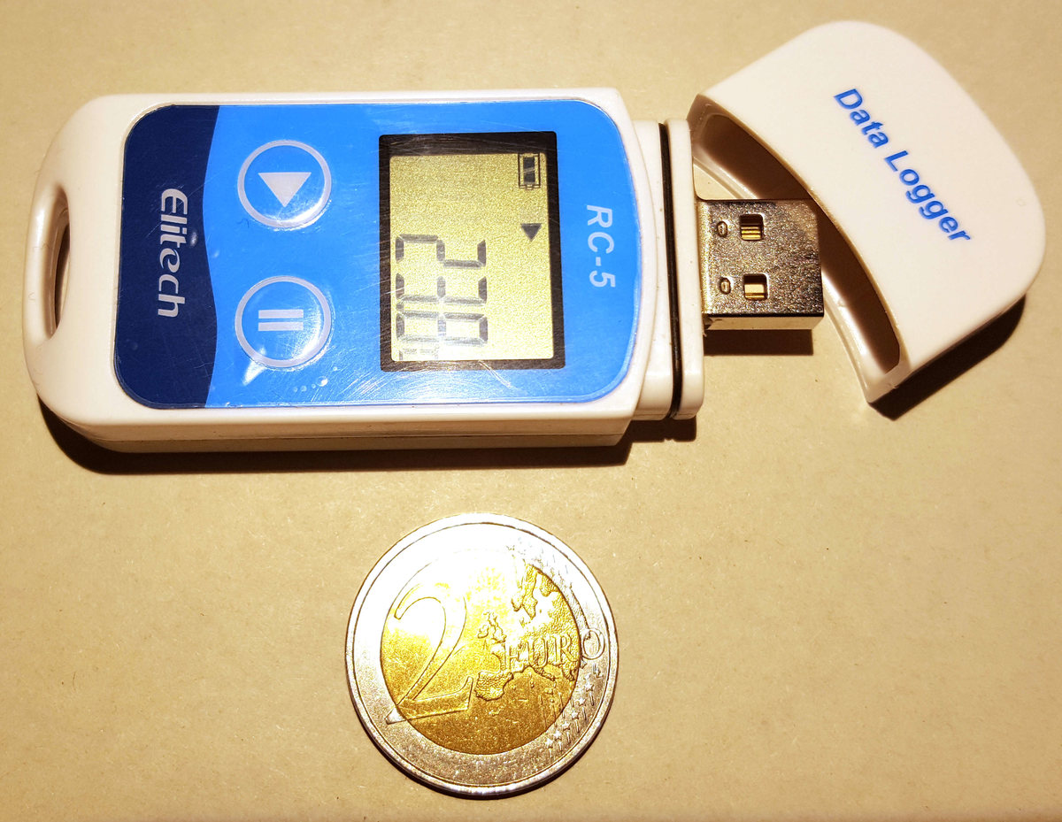

Irgendwann habe ich den "RC-5 Temperatur Daten Datenlogger - Elitech
Digital RC-5 USB Wasserdicht" entdeckt und gekauft. Der wird zur
Überwachung der Kühlkette z.B. für Medikamente verwendet. Sieht aus wie
ein USB-Stick und wird auch so am PC angeschlossen (zugehörende Windows
Software muss man downloaden).
32000 Messpunkte, Intervall frei wählbar. Soll von -30°C bis +70°C
gehen. Ich habe aber ein lower temperature limit von -39.9°C einstellen
können und z.B. Temperaturen von -32°C aufgezeichnet. Man kann auch die
in der Software angezeigten Werte als Exel Datei sowie Diagramm und
Werte als PDF-Datei exportieren.
Die Bedienung (Anleitung nur in englisch) ist etwas tricky: Einschalten
durch längeres drücken des "play"-Knopfes, Abschalten und löschen auf
dem Stick durch Abspeichern des Setups per Software. Die Daten werden in
einer eigenen "Datenbank" automatisch eingelesen und abgespeichert, wenn
der Stick beim Start der Software angeschlossen ist.
Das Ding kostet so zwischen 13 Euro (mit Wartezeit wahrscheinlich direkt
aus China) und 20 Euro (übliche Lieferzeit) bei Am**on.
... und nein :-) ich kriege keine Provision von der Firma...
Ich wollte einfach nur eine Zeit lang die Temperaturkurven aufzeichnen
ohne daneben zu stehen. Und genau das tut das Ding.

von Wolfgang P. (Gast)
Der Datenlogger ist nur ein kleines batteriebetriebenes Teil, das man
ein paar Tage in den Kühlschrank legt und sich dann an Hand der
Datenauswertung ansieht, ob alles im grünen Bereich war. Ich habe z.B.
im Nachhinein gesehen, wie meine Kühl-Gefrierkombi "gestorben" ist.
Per Zufall habe ich durch Nachsehen bemerkt, dass alles aufgetaut war
Überwachung geht natürlich anders.

Ansonsten würde ich, wie z.B. im 3. Eintrag dieses Threads schon
beschrieben mit einem Funkthermoneter mit min/max Warnton
exprimentieren.
Falls das Sende-Teil nicht wasserfest ist, kann man es ja in eine
Gefrierfolientüte einschweißen.
