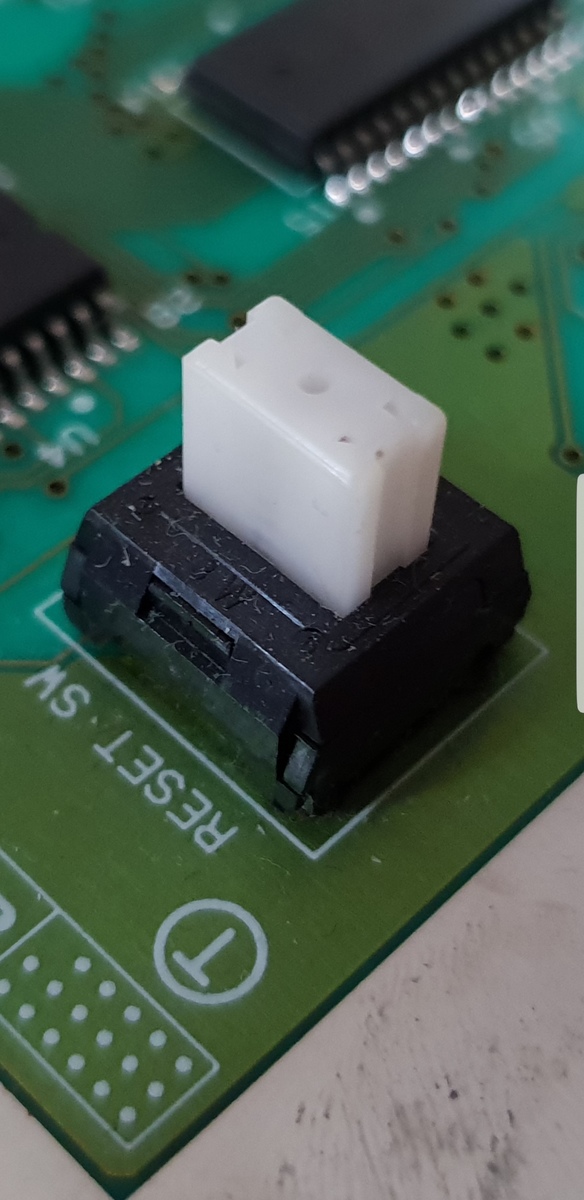

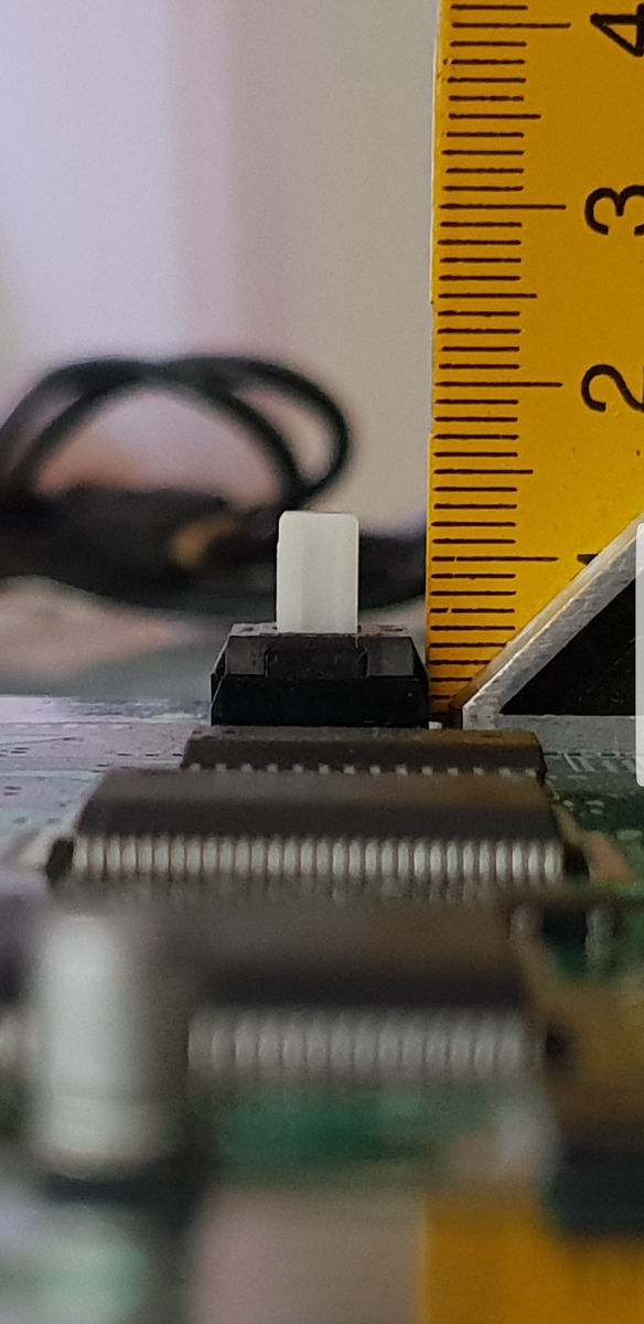

Hallo! Ich suche den taster auf dem Bild oder einen baugleichen. Es ist der resettaster eines super nintendos und wird wohl auch im n64 verwendet. edit: montage ist through-hole mit 4 pins, an jeder ecke einer. was ähnliches würde mir auch reichen, hauptsache die höhe stimmt und der "kopf" des tasters ist ähnlich groß...

Hersteller ist: Alps (Canada) Modell: Matias Kann man auch in PC-Tastaturen von dem Hersteller finden https://www.google.com/search?biw=1024&bih=638&tbm=isch&sa=1&ei=qj1YW6XIHcX8kwWL75n4BA&q=Alps+Matias+&oq=Alps+Matias+&gs_l=img.3...1617.2637.0.3712.8.4.0.0.0.0.250.586.1j2j1.4.0....0...1c.1.64.img..6.0.0....0.7TWR2byJRT8 Einen bekannten Distri konnte ich nicht finden, aber in der Bucht kann man welche auf die Schnelle auftreiben. https://www.ebay.com/itm/3x-NEW-Matias-ALPS-Keyboard-Switch-Sampler-Pack-Tester-Click-Tactile-Linear-/281877644506
der alps scheint mir 2 - 3 mm höher zu sein, was eher schlecht ist, gerade weil er nur 3,5mm betätigungsweg hat. die höhe ist tatsächlich (nicht auf den zehntel millimeter) wichtig.

Wenn du nach "Kurzhubtaster" bei ebay suchst gibt's denk ich ne Menge Alternativen oder vielleicht auch den selben Taster... Marc
Sven A. schrieb: > der alps scheint mir 2 - 3 mm höher zu sein, was eher schlecht ist, > gerade weil er nur 3,5mm betätigungsweg hat. die höhe ist tatsächlich > (nicht auf den zehntel millimeter) wichtig. kürzen ist keine Lösung?
Marc G. schrieb: > Kurzhubtaster" in meinen augen ist das kein kurzhubtaster. den kann man rund 5mm eindrücken. Joachim B. schrieb: > kürzen ist keine Lösung? wenn ich bei dem taster den tastkopf (falscher begriff.... den stößel?) kürze, habe ich ja gar keine möglichkeit mehr, den zu betätigen. wie gesagt: resettaster snes. also davon betätigt: http://www.fullyretro.com/product/snes-replacement-part-official-console-reset-button,96549010 wichtig ist die bauhöhe, die auflagefläche für den betätiger und ein etwas längerer hubweg.

Sven A. schrieb: > wichtig ist die bauhöhe nein >die auflagefläche für den betätiger und ein vielleicht > etwas längerer hubweg. nein Wie oft drückst du den Resettaster? Bau einfach irgendeinen 0815-Kurzhubtaster mit ausreichend langem Stößel rein, den du im verlinkten Teil mit einer kleinen Bohrung "versenkst". Dann ist das auch gleich mechanisch fixiert. Ob sich der Resettaster nun 5 mm oder 0,5 mm drücken lässt, hat doch auf die Funktion keinen Einfluss.
stift schrieb: > nein doch! mir schon! aber toll, das du es besser weißt, was ich möchte. wozu sollte ich nach außen den originalen taster belassen, wenn er sich bei der betätigung doch komplett anders verhält?

Sven A. schrieb: > aber toll, das du es besser weißt, was ich möchte. wozu > sollte ich nach außen den originalen taster belassen, wenn er sich bei > der betätigung doch komplett anders verhält? Was heißt da komplett anders verhält? Original: Taster wird gedrückt, Reset. Ersatz: Taster wird gedrückt, Reset. Optik ist 1:1 dieselbe. Ich verstehe das Problem nicht.

Da ich aber mal nicht so sein will: Schau mal nach Mikroschaltern. Den metallenen Hebel kannst du dir so hinbiegen, wie du ihn brauchst, um auf den gewünschten Betätigungsweg zu kommen. Sowas zum Bleistift: https://www.conrad.de/de/cherry-switches-mikroschalter-dg23-b1la-30-vdc-005-a-1-x-einein-tastend-1-st-705504.html Musst nur einen finden, dessen Lötpunkte und Größe passen.
stift schrieb: > Was heißt da komplett anders verhält? na original kann man den resettaster schon relativ weit reindrücken. das hat man bei einem kurzhubtaster nicht. das handling ist also schon anders. da das ganze auf eine lochrasterplatine oder eine selbst gefertigte kommt, sind die lötpunkte nicht wichtig. lediglich bauhöhe und "langer" betätigungsweg sind ein kriterium. die originale platine fliegt raus aus dem supernintendo, dafür kommt ein raspberry rein. ich sehe es aber nicht ein, eine funktionierende platine einer alten konsole zu "zerstören", indem ich da den taster auslöte. stift schrieb: > Schau mal nach Mikroschaltern. Den > metallenen Hebel kannst du dir so hinbiegen, wie du ihn brauchst daran habe ich noch gar nicht gedacht. danke!
