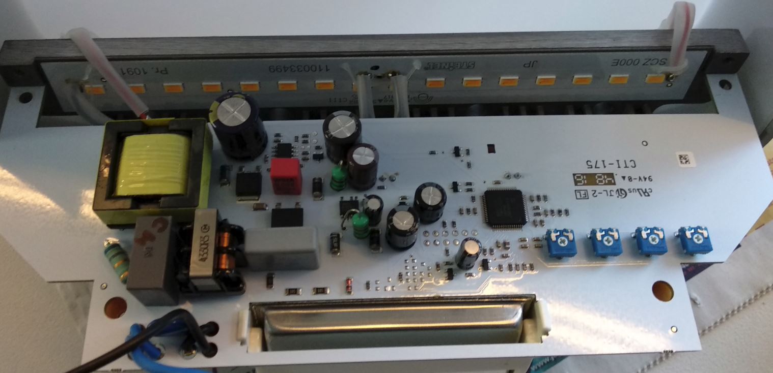

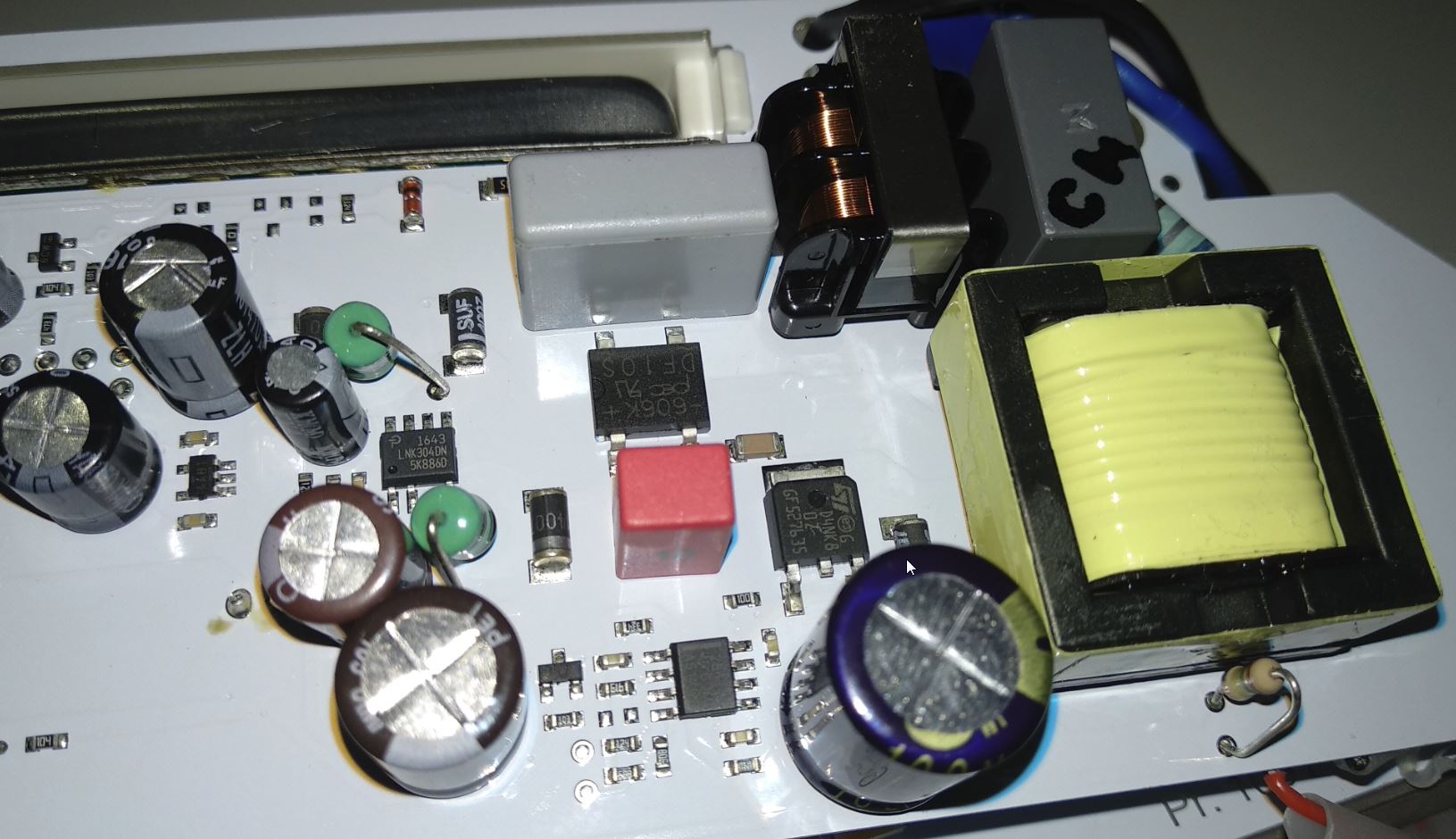

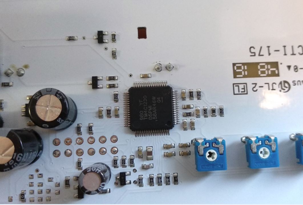

Wie sieht denn die Leistungsstufe der PWM aus?
Gast #5501426
habe dir zwei Fotos angehängt.
Kurze Erklärung zum "Projekt" Steinel LED Lampe. Wenn meine Außen-Lampe
durch den Sensor aktiviert wird, soll ein Relais anziehen und drei (auch
LED) Lampen mit anschalten, bzw. ausschalten. Was nun die Steinel Lampe
mit seinem "Soft-Start" und der erwähnten Nachleuchtfunktion
veranstaltet möchte ich gar nicht "wissen". Also kurz und knapp. Wenn
Steinel Lampe voll an ist, sollen die anderen drei Lampen auch an gehen.
Früher war es ja einfacher, da war ein Relais drin und man hat sich
einfach drauf geschlossen. Heute basteln die ja viel mit PWM rum.
