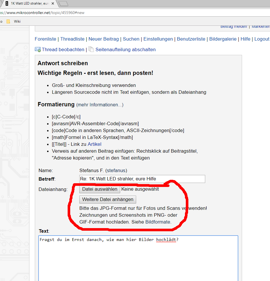

Jup scheint es auch zu sein. Gibt es ne schöne Methode hier Fritzing Dateien oder Bilder hochzuladen ?
#5504363
Fragst du im Ernst danach, wie man hier Bilder hoch lädt? Oder ist das Wetter Schuld?
