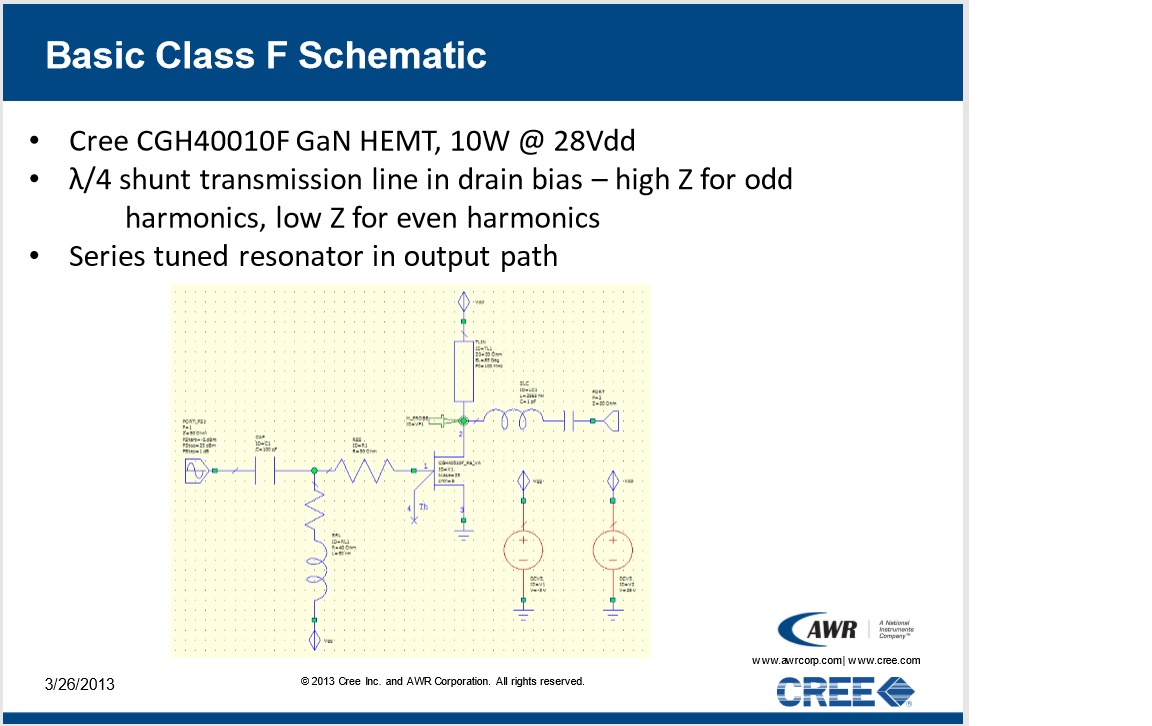

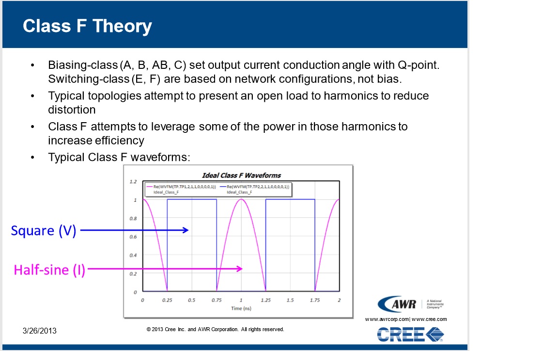

Im Anfang sind zwei Folien über Klasse F Leistungsverstärker zu sehen.
Auf einer Folie ist dieser Satz:
Typical topologies attempt to present an open load to harmonics to
reduce distortion,
und auf anderer dieser:
high Z for odd harmonics, low Z for even harmonics.
Frage: sind die beiden etwa widersprüchlich?

Owen S. schrieb:
> Soweit ich verstehe sollen ungerade Harmonische durchgehen und gerade
> Harmonische gesperrt werden damit Rechteck-Signale erzeugt werden.
> Stimmt das so?
Zum Ausgang kommt nur die 1. Harmonische durch (Serienschwingkreis). Bei
Klasse-F werden die geradzahligen Harmonischen kurzgeschlossen (Lambda/4
Leitung am Drain). Durch den verbliebenen, ungeraden Harmonischen soll
die Drainspannung eine möglichst rechteckige Form erhalten.
