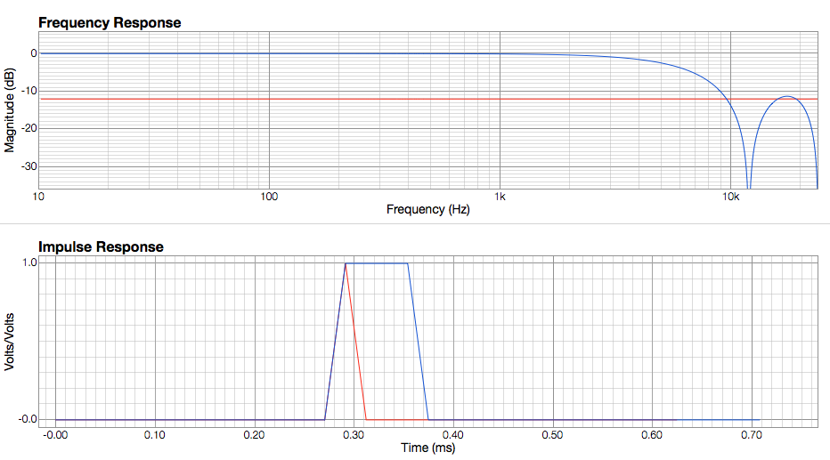

#5499386
Moin,
Beide Methoden unterscheiden sich z.B. im Spektrum des neuen Signals.
Wenn du die Nullen einfuegst, entstehen gleichhohe Aliasspektren. Diese
Spektren sehen anders aus, wenn du die Originalsampels wiederholst.
Dieses Wiederholen ist nix anderes als die Null-einfueg-Methode mit
nachgeschaltetem FIR Filter mit z.B. diesen Koeffizienten (fuer dein
Beispiel mit ver4fachung): [1 1 1 1].
Diesen Filterfrequenzgang siehst du dann in deinem Ausgangssignal.

#5499456
Moin,
Joe F. schrieb:
> Werde wohl in Zukunft doch lieber die Nullen einfügen.
Naja, jenachdem was du eigentlich haben willst. Oft will man nach dem
Upsampeln nur das Originalsignal haben, dann muss man die 3 halben
Aliasspektren mitm Tiefpass niederringen - da kann so ein [1 1 1 1]
Filter, wenn's nix kostet, ja schonmal ein Anfang sein. Macht halt am
oberen Ende deines Nutzsignals schon mehr als 3dB Daempfung und die
Sperrdaempfung ist mit min. -11 dB nun auch nicht geeignet, um in Extase
zu geraten.
Also wird man wohl noch irgendein anderes Tiefpassfilter brauchen, um
die Aliasspektren aus dem upgesampleten Signal rauszukriegen und die >3
dB Durchlassdaempfung muss man auch im Auge behalten.
Solltest du aus irgendeinem Grund aber z.B. das oberste Aliasspektrum
nach dem Upsamplen haben wollen, dann wuerde sich so ein Filter anbieten
[1 -1 1 -1] oder jeder andere, bessere Hoch- oder ggf. auch Bandpass.
Gruss
WK

#5501919
Moin,
Signalverarbeiter schrieb:
> Ist das nun von Nachteil? und warum?
Naja, wenn dir dieser Filterfrequenzgang taugt, dann wohl nicht.
Mir geht's eher drum, darzustellen, dass es nicht "2 Arten von
Upsampling" gibt, die irgendwie magisch unterschiedlich sind. Sondern
eben 2x genau das selbe sind, naemlich Einfuegen von 0 samples und bei
der einen Art (widerholung der Samplewerte) entsteht dabei eben
automatisch ein nachgeschalteter, "parasitaerer" Tiefpass. Wenn das
genau das Ding ist, was man haben will, warum nicht. Man kann in der
Richtung noch weitermachen und kommt dann bei CIC-Filtern und ihren Vor-
und Nachteilen raus.
https://en.wikipedia.org/wiki/Cascaded_integrator%E2%80%93comb_filter
Das ist eine Art Filter, die sich je nach Hardware manchmal recht
einfach einbauen lassen. In der simpelsten Form ist nur ein Kammfilter
und ein Integrator "kaskadiert", dann waere eben die Impulsantwort
sowas: [1 1 1 1] (also Widerholung der Samples).
Kaskadiert man 2 Kaemme und 2 Integratoren, dann gibt das eine linerare
Interpolation (die Impulsantwort waere dann z.b. [1 2 3 4 3 2 1].
Bei 3 Kaemmen und 3 Integratoren hintereinander gibt's ne quadratische
Interpolation [ 1    3    6   10   12   12   10    6    3    1]
usw.
Aber eigentlich ist's voellig wurst, was fuer ein Tief/Band/Hochpass
nach dem Einfuegen der Samples kommt, er muss halt nur das machen, was
du grad brauchst. Also ueblicherweise das "richtige" Spektrum genuegend
gut durchlassen und die "falschen" Spektren genuegend gut daempfen.
Gruss
WK

#5505171
Moin,
> Nur was sind jeweils richtige und
> falsche Spektren?
So eine Interpolation macht man ja nicht aus Jux und Dollerei, von daher
wird man dann schon wissen, in welchem Frequenzbereich man die
Ergebnisse haben will. OK, wenn mans so garnicht weiss, dann wird man
wohl mit einem Tiefpass am besten fahren.
Bei einer 4fach Interpolation sollte das dann also ein Tiefpass sein,
der alle Originalfrequenzen des uninterpolierten Signals durchlaesst,
alle anderen sperrt.
Wenn du z.B. ein Telefonsignal, mit 8kHz abgetastet, auf Samplingrate
32kHz bringen willst, brauchst du nach dem Einfuegen von jeweils 3
Nullen nach jedem Sample ins Signal also einen Tiefpass in der 32kHz
Domaene, der von 0..4kHz durchlaesst (ggf. sogar um den Faktor 4
verstaerkt) und ab 4kHz sperrt.
Naja, und da ist so ein [1 1 1 1] Filter halt eine grobe Annaehrung an
dieses Verhalten. Und wenn man's eben durch Samplewiderholung umsonst
und gratis kriegt...warum nicht.
Aber es macht dir z.B. ueber 3dB Daempfung bei 3.99kHz. Und im Bereich
um 12kHz macht es nur -11.3 dB Sperrdaempfung. Ist natuerlich besser als
nix, aber sicher nicht der Weisheit letzter Schluss.
Gruss
WK
