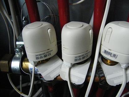

wir möchten ein neues Haus kaufen und das Objekt unserer Begierde hat
eine Fußbodenheizung ohne thermostate. Das heißt in einem 1x1m Kabuff
hinter der Treppe (und hinter einer Holztüre, die man mühsamen vorher
aushebeln muss, hinter der garderobe) befinden sich die Ventile der
einzelnen Kreise.
Das ganze ist natürlich viel zu umständlich und alles aufreisen möchten
wir auf keinen Fall.
Daher ist die Überlegung, ob es bereits für diesen Problemfall fertige -
gerne auch zum selber bauen - Lösungen gibt?
Eigentlich bin ich kein Freund von Smarthome. Meine Idee ist, dass ich
für für jeden Raum einen wireless Regler und Führler habe. Per Funk wird
dies zu den Ventilen gesendet, welche sich ab jetzt elektrisch
verstellen lassen.
Wenn es sowas noch nicht fertig gibt, muss ich das halt selber aufbauen.
Daten zur Heizung müsste ich erst noch erfragen.
Danke für Tips!

Solche Einsteller gibt es. Meine sollte auch schon mal nachgerüstet
werden. Es gibt entweder die Möglichkeit, den kompletten Verteiler
auszutauschen und damit alle Ventile, oder die einzelnen Ventilsteller
gegen motorisierte. Das Dumme bei mir ist, dass darüber kaum Platz ist,
wegen Verbauung. Normalerweise kann man die Heizung aber auch händisch
regeln, in dem die Vorlauftemo nach Aussentemperatur einstellt.

#5500192
Hallo Curby23523,
abgesehen davon dass bei uns die "Regelzeit" für die Fußbodenheizung 2
Tage dauert, wegen Isolierung und so fort...
Es gibt diese elektrischen Stellventile von der Firma Cosmo für 230V und
auch für 24V. Die Artikel heißen CST230 und CST24. Das wird in der Regel
verwendet. Anhand Deiner Beschreibung kann ich nicht sehen, ob diese auf
Deinen Ventilen passen - meine Glaskugel musste ich wegen der starken
Sonneneinstrahlung in den Schrank stellen.
Damit veränderst Du den sog. Hydraulischen Abgleich - egal, man will ja
immer was machen.
Dann kannst Du Dir einen Kabelbaum beliebig verlängern und Verschalten.
Viel Spaß!
Bernd

aaalso ... ich hatte bei mir auch so Regler (Neubau), allerdings in
Verbindung mit Wärmepumpe und hätte jetzt so 28 Stellantriebe günstig
abzugeben, wenig gebraucht, 230V AC.
Es ist bei einigermaßen außengedämmten Häusern schlicht sinnlos einzelne
Räume per FBH zu regeln, man bekommt schlicht nicht mehr als ~ 2K
Differenz zwischen den Räumen hin, da die Innenwände kaum wärmegedämmt
sind. Dazu kommt dann noch die Trägheit der FBH von x Stunden.
Du Heizt den abgedrehten Raum vom Nebenraum aus mit.
Das Einzige wozu die Einzelraumregler gut sind ist die Heizung wild
takten zu lassen (Effizienzverlust und Verschleiß) weil der Durchfluss
wegen dem versauten hydraulischen Abgleich nicht mehr passt.
Bei meinen Eltern (Ölheizung) lief es aufs Gleiche hinaus, nach dem
durchgeführten hydraulischen Abgleich und Regler raus und Anpassung der
Heizkurve ging der Ölverbrauch um gut 20% zurück obwohl nun die ganze
Hütte behaglich ist.
Und Nein, der Heizungsbauer kann den zwar machen, es dauert aber seine
Zeit, bei mir ~ 2 Wochen, täglich 0,5h zum Nachregeln bis das stimmt,
weil der HB zwar die berechneten Werte einstellen kann, aber die
Feinjustage sollte der Betreiber  Eigentümer  Bauherr selber machen.

auch notwendig, da die Stellantriebe für die Ventile thermisch
ausgesteuert werden. Einer erklärte mir, da ist eine Wachspatrone drin,
die sich ausdehnt, ein anderer behauptete da sei ein Elektromotor drin,
noch ein anderer erzählte mit wieder etwas anderes, usf. Egal, bekommen
die Stelleinrichtungen Strom, dauert es eine Weile, bis das Ventil
vollständig geöffnet wird. Schaltet man den Strom ab, dauert es auch
wieder eine Weile, bis das Ventil geschlossen ist. Die Zeit bewegt sich
bei unseren Stellantrieben im Minutenbereich.

#5504477
Meine Erfahrung deckt sich mit vielen Hier.
Wir hatten auch ursprünglich Einzelraumthermostate und einen vom
Heizungsbauer durchgeführten Abgleich. Nur konnte der den gar nicht
durchführen, da die durchflussmesser nicht funktionierten. Er hatte die
falschen Heizkreisverteiler eingebaut, der Anzeigebereich war oberhalb
des tatsächlichen Volumenstroms.
Als dann einige Stellglieder ausgefallen waren und dies die Sicherung
auslöste hab ich erst nach Ersatz gesucht. Selbst der Vertreter des
Herstellers, mit dem ich sprach hatte keine Ahnung davon, wie das Ding
denn funktioniert.
Ich hab dann günstige mechanische Ventile gekauft (ich glaube 2,50€ das
Stück) und die auf die Stellplätze geschraubt, anschließend habe ich die
Wärmebildkamera aus der Firma ein Wochenende über mitgenommen und meine
restliche Familie ausquartiert. Dann hab ich mich vor den Verteiler
gesetzt und so lange abgeglichen, bis alle Rücklauftemperaturen
identisch waren. Das hat einen halbwegs brauchbaren Grobabgleich
geliefert. Auf ein Grad mehr oder weniger kommt es ja sowieso nicht an.
Gerade bei kleineren Kindern stehen die Türen sowieso immer offen, das
hat zur Folge, daß das Haus eben überall die gleiche Temperatur hat. Das
funktioniert aber sehr gut so und man fühlt sich durchaus wohl. Die
Vorlauftemperatur beträgt bei uns 34°C. Der Heizungsbauer hatte sie auf
37° eingestellt. Ich konnte sie somit ohne spürbaren Komfortverlust
schon 3° reduzieren, nur weil die Heizung nun vernünftig arbeiten kann.

Bei mir sind im Keller alle 3 NC Stellantriebe defekt, habe es jetzt
gemerkt, es war kalt, habe die abgemacht - jetzt ist es sauwarm ;-)
Ich habe keine Lust neue anschliessen zu lassen und versuche es nun über
den hydraulischen Abgleich.
Zur Sicherheit :
1.) Ich nehme alle Stellantriebe weg?
2.) Ich regle die Heizung alleine über die Durchflussmenge die ich
manuell am HKV einstelle sowie
3.) über die Vorlauftemperatur (klar, Aussentemperaturfühler und
Heizkurve macht die Gastherme ja automatisch)
4.) Ich regle nach und nach die Durchflussmenge
OKAY?

Gast #6499635
@ Sascha
Hmm, wenn du hier 2,5 Jahre nach einem Posting von "WEINGUT"
Beitrag "Re: Fußbodenheizung ohne Thermostate"
was reinschreibst,
wäre es es ziemlicher Zufall, daß er das kurzfristig zufällig liest...
Besser wäre es, dich anzumelde und ihm dann eine PN (Private Nachricht)
zuschreiben.
Zum Thema:
Klar kann man "ungefähr" die Räume einfach nach Durchflußmenge beheizen,
insbesondere dann wenn die Räume immer gleichmäßg beheizt sein sollen.
Wenn die Vorlauftemperatur zentral über Aussenfühlen bzw. ggf.
Nachabsenkung geführt ist, wird das nach bischen rumprobieren
hinzukriegen sein (ca. 1x pro Tag eine kleine Anpassung).
Sollen die Räume aber abschaltbar sein, dann doch besser Stellantriebe
erneuern, so teuer sind die ja nicht.
Gruss
> OKAY?
Prinzipiell kann man das so machen. Hab ich schon vor 5 Jahren gemacht.
ich hab dazu die Wärmebildkamera aus der Firma ein Wochenende mit heim
genommen und mich vor die Heizkreisverteiler gesetzt und Etage für Etage
die Rücklauftemperaturen so lange verstellt, bis alle nahezu identisch
waren. Das dauert ca. 1 Tag pro Etage, da selbst kleine Änderungen sich
eben erst nach frühestens 30minuten zeigen.
