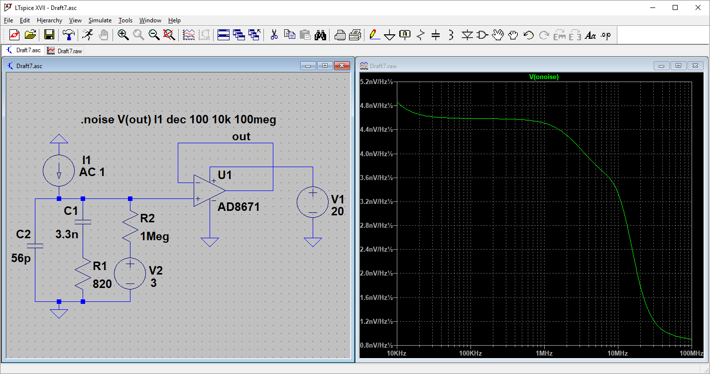

Hallo Zusammen,
Ich befasse mich zur Zeit mit aktiven PLL loop Filtern. Ich habe
verschiedene Filter Typen simuliert, dabei ist mir aufgefallen, dass je
nach Aufbau (type a, b oder c) das Rauschen stark beeinflusst wird. Beim
type c steigt das Rauschen nach 10 MHz sehr stark an. Dieses Verhalten
habe ich auch bei anderen "rauscharmen " OPA beobachtet.
Wodurch ensteht dieses Rauschen? Gibt es Möglichkeiten den type c so
auszulegen, dass dieses Rauschen weniger Stark auftritt (Filtern ist nur
bedingt möglich)?
Gruss Tom

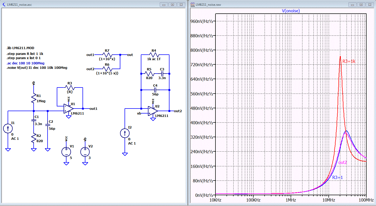

Gast #5500629
Ich bin überzeugt davon, dass du mit R1 eine bilderbuchmäßige
Phasendrehung in der Gegenkopplung erzeugst, so dass der Op-Amp bei 20
MHz schwingt. In der Simulation zeigt sich das durch eine unsinnig hohe
Verstärkung - ca. 200-fach bei 20 MHz - wo soll die denn herkommen? GBW
ist 17 MHz, nicht 4 Ghz!
Nebenbei: Ein 1k-Widerstand erzeugt fast genau so viel Rauschen wie der
6211 selber. Auch aus diesem Grund keine gute Idee. Mach' mal 0 Ohm
daraus.
DZDZ
#5500736

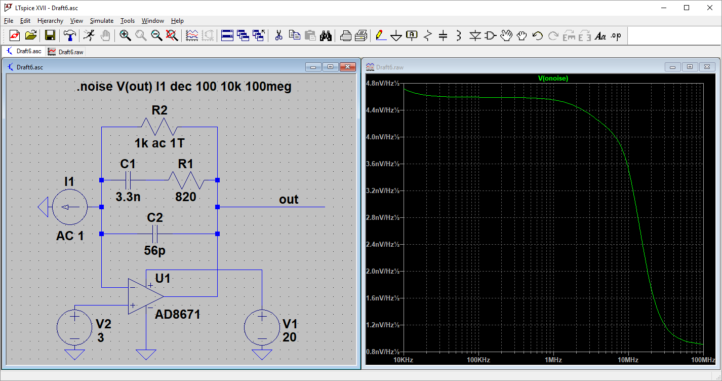

Hier mal der Vergleich mit R=1Ohm und R=1kOhm in der Rückkopplung.
Zusätzlich ist noch die Version mit invertierendem Verstärker dabei. Wie
von einem Vorredner oben schon erwähnt verursacht der 1kOhm zusammen mit
der Eingangskapazität eine Phasendrehung die zu einer zusätzliche
Erhöhung führt. Außerdem ist der noise-level mit 1kOhm im unteren
Frequenzbereich um 20% höher. Das sieht man in dem Plot wegen der
Skalierung leider nicht.
Gast #5500932
Hallo Zusammen,
mit der Dimensionierung der Schaltung habt ihr recht. Der 1 kOhm
Widerstand verursacht mehr Rauchen als der Verstärker. Die endgültige
Schaltung hat eine Verstärkung um Faktor 6 somit verkleinert sich der
Rückkopplung Widerstand auf ~150 Ohm. Kleiner kann ich nicht gehen, da
die Spannung über der Rückkopplung bis zu 16 Volt betragen kann.
Zitronen F. schrieb:
> Das Rauschen bei 10MHz sollte man relativ einfach mit einem RC wegmachen
> koennen..
Das ist eben nicht so einfach, denn die Bandbreite des PLL soll so
zwischen 500 kHz und 1 MHz liegen. Um den Phasengang nicht zu stark zu
beeinflussen, müsste die Grenzfrequenz des RC >> 1 MHz sein.
@Helmut S
Danke für deine ausführliche Analyse. Habe mir fast gedacht, dass ich
bei der Simulation vom Type a einen Fehler gemacht habe.
