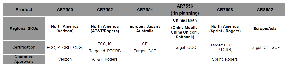

bei dem verlinkten modul ist laut datenblatt nur ein test mit verizon US
gemacht worden... zulassung für EU fehlt auch...
73

Eins für alle wird schwierig. Die Hersteller bieten für jeden Zielmarkt
speziell angepasste Module an. Die sind dann auch nur für diese Region
zertifiziert.

@Soul: Danke für die Tabelle. Mhm dann scheint mein Wunsch,
Datenübertragung auf der ganzen Welt mit einem Modul zu realisieren
schwierig umzusetzen zu sein. Es ist denkbar, dass das doch nicht
notwendig ist, und die Daten doch erstmal nur auf europäischem Boden
übertragen werden müssen(in Anbetracht der Schwierigkeiten). In dem Fall
müssen die Messdaten halt vorerst lokal gespeichert werden und werden
erst übertragen sobald man wieder "Europa-Netz" hat

yyy: 700/850/1700/1900/2600 (NA:AT&T)
zzz: 800/900/1800/2100/2600 (EMEA/APA)
Du kannst natürlich in jeder Region einzelne Bänder weglassen und in gut
versorgten Gebieten dann immer noch Netz haben.
