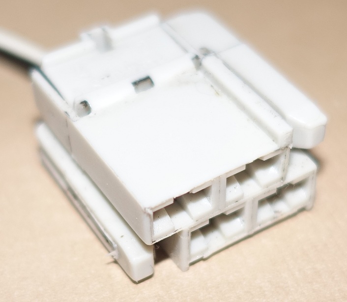

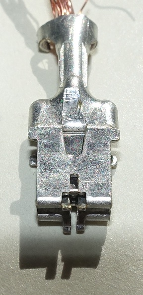

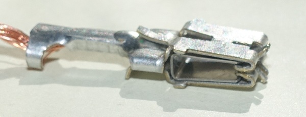

ich suche den Namen des Crimp Kontakts im Anhang. Der Kontakt ist aus
dem Kabelbaum eines Autos aus den 90ern. Er wird für die
elektromotorische Sitzverstellung verwendet.
Andere Steckverbinder des Kabelbaums haben AMP Timer Kontakte. Den
Kontakt im Anhang kann ich unter dieser Serie jedoch nicht finden.
Weiß jemand, wie er heißt?
Schöne Grüße
Steffen

Ansonsten hat (fast) jedes KFZ-Steckergehäuse einen Hersteller und eine
Bezeichnung/ Nummer.
Nicht immer gut zu erkennen. Foto, Maße, Angaben dazu lassen bestens
einen Rückschluß auf die verwendeten Kontakte zu.
Wobei die deutschen Marken oft TE / AMP Teile mit eigenen Nummern
verwenden, um den ab 10-fach höheren Werkstattpreis rechtfertigen zu
können.
Gast #5502297
Danke für Deine Antwort!
Im Katalog zu den LEAR Kontakten habe ich leider nichts Passendes
gefunden. Schade.
Die Breite des Crimp Kontakts habe ich zu 6 mm gemessen (+/- 0,5 mm).
Das Steckergehäuse ist - mit einer Ausnahme - nicht beschriftet. "STD
7614", siehe Foto. Dazu finde ich allerdings keine Informationen.
Ansonsten gibt es leider keinen Hinweis auf den Hersteller oder die
Serie. Ich habe alles sorgfältig abgesucht.
Hast Du (oder jemand anderes) noch eine Idee?

Ja nenne Fahrzeughersteller und Modell (oder sende mir deine VIN per PN)
und den genauen Einbauort und ich schaue im Teilekatalog nach. Die Pins
kannst du dann in der Regel für wenige Cent im Autohaus kaufen.
Gast #5502469
Prima! Es handelt sich um einen Volvo 940, Baujahr 1995. Der
Steckverbinder befindet sich vorne am Fahrersitz an der linken
Sitzschiene.
Der Lagerist von Volvo konnte in seinem System den Kontakt allerdings
nicht finden (und er war sichtlich bemüht).

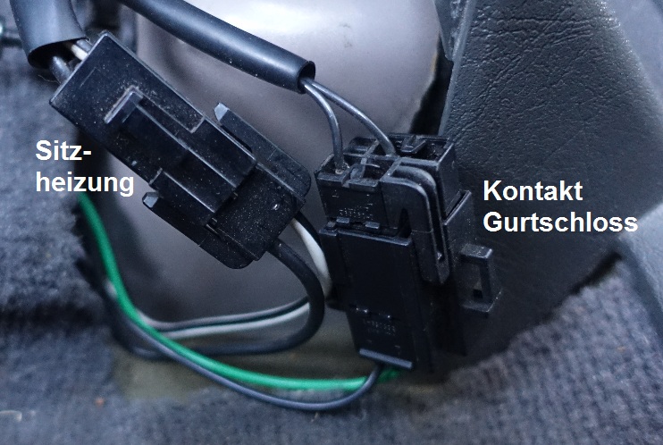

1995 (mein Baujahr)
Es gibt drei Steckverbinder:
- Kontakt Gurtschloss (siehe Foto)
- Elektrische Sitzheizung (siehe Foto)
- Elektrische Sitzverstellung (siehe Diagramm, Verbinder C158)
Es handelt sich übrigens um einen Sitz mit Memory.
Kommst Du damit weiter? Danke, dass Du für mich nachschaust!

Leider sind nicht alle Kabelbäume bei Volvo aufgeschlüsselt, (zumindest
nicht bei Lexcom/Partslink24).
Schau mal nach AMP Power Timer, dort gibt es Crimp Kontakte die deinem
ähnlich aussehen.
Ansonsten kann ich dir deshalb leider nicht weiterhelfen. vermutlich
gibt es auch den Stecker mit Crimpkontakten nicht einzeln bei Volvo weil
nur ein kompletter Austausch des Kabelstrangs vorgesehen ist, geht
wahrscheinlich im Werkstattalltag auch schneller als neucrimpen und
einpinnen.
Alternativ wäre es natürlich möglich den Stecker durch was
gebräuchlicheres zu ersetzen.
Gast #5505486
Der Steckverbinder ist unmittelbar am Sitz. Deshalb brauche ich ihn,
wenn ich den Sitz ausbauen möchte (das ist selten, kommt aber ab und zu
schon mal vor).
Schade, dass es nicht geklappt hat. Ich werde die Kontakte die alten
Kontakte hernehmen und verlöten. Das Auto ist ein Hobby von mir und
vielleicht werde ich in Zukunft ja mal über den Namen der Kontakte
stolpern. Die AMP Timer Kontakte sehen wirklich ähnlich aus, aber sie
passen mechanisch nicht (Position der Rastnase anders).
Vielen Dank für Eure Hilfe!!

Gast #5505586
Schau doch bitte mit einer Lupe, ob nicht auf dem Kontakt oder dem
Gehäuse etwas eingeprägt ist, auch an verstecktrn Stellen und den
Stirnflächen.
z.B. Molex stempelt meist mit MX.
Jegliche Hinweise sind hilfreich.
So ähnliche Kontakte habe ich schon oft gesehen, z.B. in
Sicherungskästen vom Mercedes oder VW.
Ansonsten durch neuen Stecker und neue Buchse, die beim Händler vorrätig
sind, ersetzen.
Wenn Löten, dann aufpassen, dass das Zinn nicht zu tief rückwärts in die
Litze hineingezogen wird. Ein Schrumpfschlauch kann die Lötstelle evtl.
stabilisieren.
