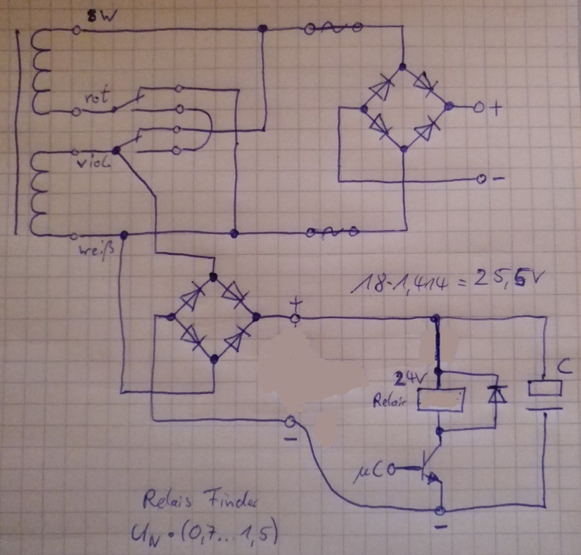

von Veit D. (devil-elec)
ich möchte das wie gezeichnet machen.
Jetzt habe ich noch eine Frage zur Sicherheit wegen der Sicherung. Eine
Sicherung im Primärkreis ist klar. Die Sekundärseite würde ich mit je
einer Sicherung absichern wollen. Direkt am Trafo in der Zeichnung ganz
oben (sw) und ganz (wß) unten. Der worst case wäre die
Parallelschaltung. Wenn bei einer die Sicherung defekt gehen würde,
erstmal egal warum, dann könnte theoretisch die andere Sekundärwicklung
überlastet werden, kann aber nicht, weil dann ihre Sicherung auch noch
durchbrennen würde. Ist die Überlegung korrekt?
Desweiteren würde ich eine zweite Grätzbrücke an einen Sekundäranschluss
setzen für die Relaisspannung. Relais für 24V. Habe mal bei Finder
geschaut, würde 17mA ziehen. Den Kondensator würde ich nur so groß
wählen das die "Grätz-Spannung" nicht unter Umin fällt für das Relais.
Bin schon wieder ein paar Gedanken weiter. Am Ende soll in das Netzteil
noch eine µC Steuerung rein, die natürlich auch etwas Strom benötigt.
µC, Display, Drehencoder, DACs, ADCs, OPVs, paar LEDs. Alles nicht die
Welt aber in Summe werden das auch paar mA. Würdet ihr dem einen extra
Trafo spendieren? Ich würde dann die µC Steuerung an die andere
Sekundärwicklung klemmen und damit eine 3. Grätzbrücke verwenden. Alle
Massen (-) zusammen. Damit hätte ich die Relaisschaltvorgänge umgangen
auf der einen Sekundär. Ist das eine gängige Methode? Oder doch alles
auf einen Sekundäranschluss? Bin mir noch nicht schlüssig.
von hinz (Gast)
Ist hier unnötig. Gönn dem Teil aber primär eine Thermosicherung <=
115°C.
Warum kann ich keine PN schreiben? Erhalte immer "wrong answer".
Sekundärsicherungen unnötig? Eine Thermosicherung kann meinetwegen noch
rein, aber die Sekundärsicherung weglassen, dabei fühle ich mich unwohl.
von hinz (Gast)
Ja, die wären nur nötig wenn die beiden Sekundärwicklungen
unterschiedlich belastet werden könnten.
die Überlegung war, falls ein Relaiskontakt doch einmal nicht schaltet,
dass andere aber schon (das schlimmste was passieren könnte) und ich
ziehe hinten  in "parallel" über 1A, dann wäre eine Sekundärseite
überlastet. Sicherung kommt und alles ist gut.
von hinz (Gast)
Du solltest auch unbedingt Vorkehrungen gegen Erdbeben und
Vulkanausbruch vorsehen.

von 2 Cent (Gast)
Verbal in Ordnung. In der Zeichnung aber an der falschen Stelle.
In der Zeichnung sind gar keine Sicherungen enthalten.  :-)
Das was du vielleicht vermutest sollte etwas anderes darstellen. Ein
Wechselspannungszeichen. Ich wollte nicht noch einmal neu zeichnen und
habe die Linie drübergezogen. Meine Frage ist dennoch durch dich
beantwortet wurden. Danke. Alles gut.

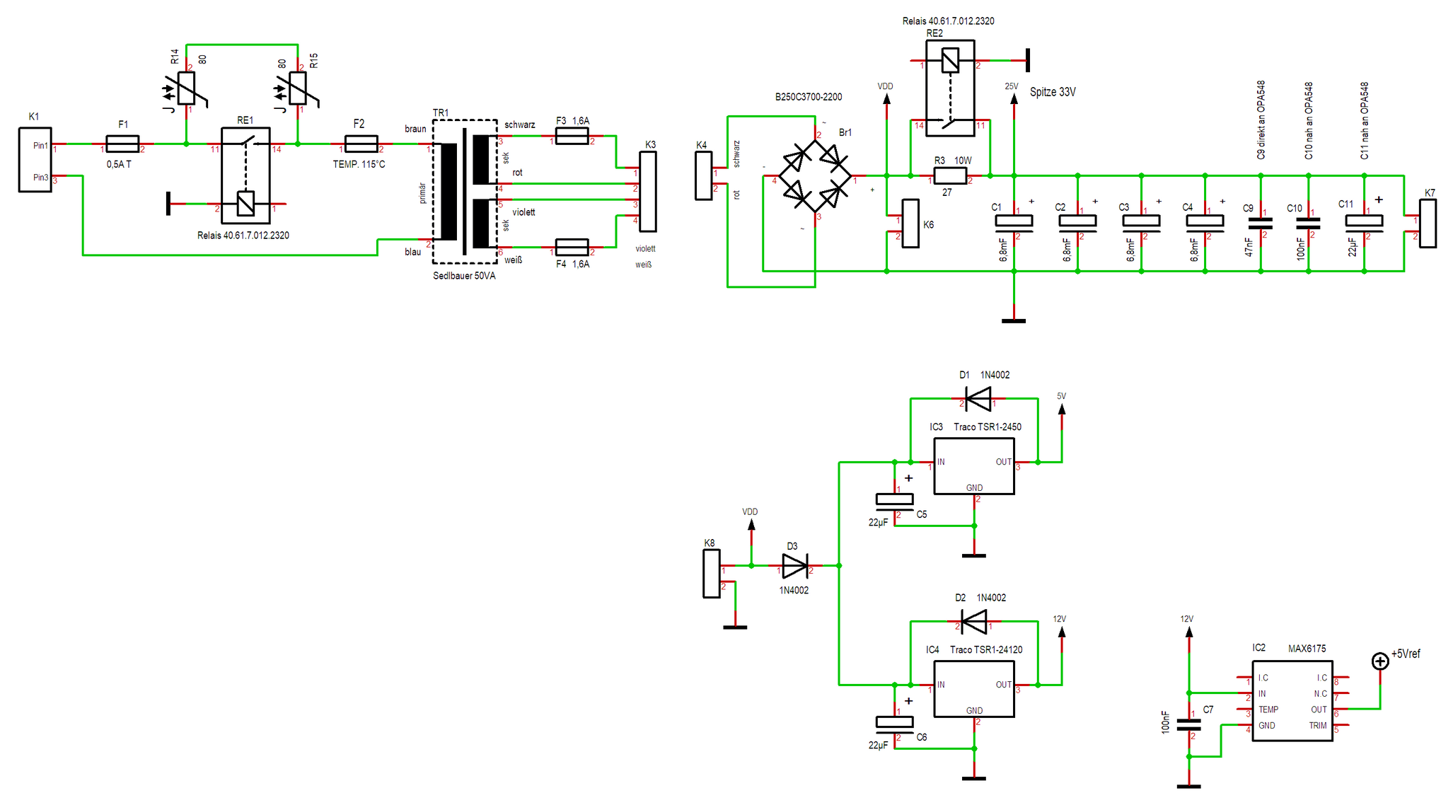

der Plan für die Spannungsversorgung ist soweit fertig. Bevor ich nun
die fehlenden Teile bestelle habe ich noch Fragen.

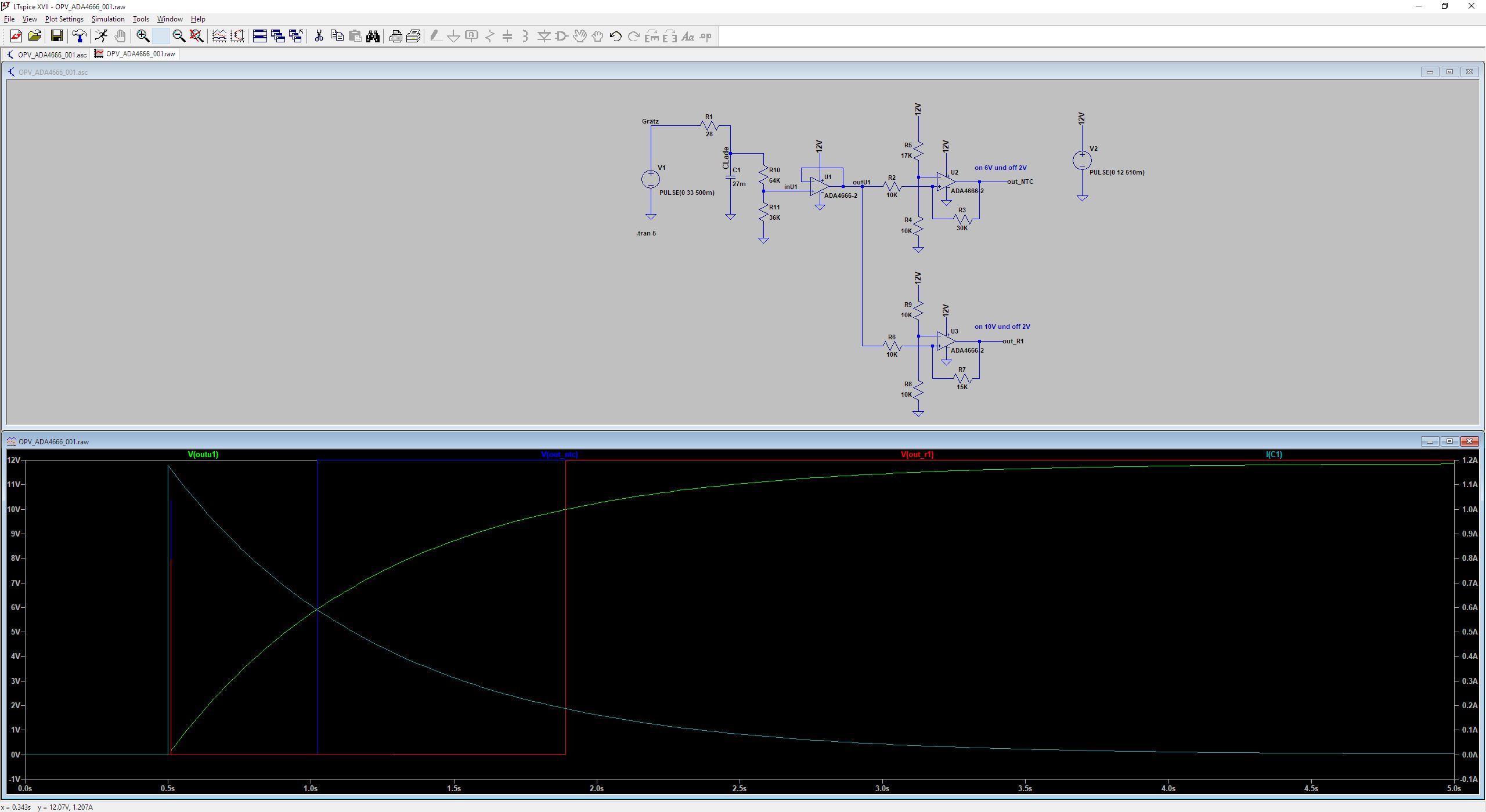

LTspice:
Den Trafo mit Grätzbrücke habe ich durch die Spannungsquelle V1 ersetzt,
sonst dauert die Berechnung mehrere Tage. Die 12V für die OPVs sollen
real von einem Traco TSR 1-24120  erzeugt werden. Die Verzögerung von
großzügigen 10ms ist im Delay der Spannungsquelle V2 berücksichtigt. Im
Grunde zeigt mir die Simulation fast die angedachten Ergebnisse. Grund
überhaupt war zu wissen was die OPVs machen wenn ihre
Spannungsversorgung verzögert zur zumessenden Spannung anliegt. Die
Tracos hängen später direkt an der Grätzbrücke, also vor R1. OPV 2 soll
den NTC vorm Trafo primär überbrücken. OPV 3 soll den Ladestrombegrenzer
R1 etwas später überbrücken. Die Glättungselkos werden in Summe 27mF
groß, damit ich möglichst eine hohe nutzbare Spannung vom Trafo erhalte.
Restripple wären 0,5V.
Grund für die Frage hier ist folgende. Im Plot sieht man bei 0,5s zwei
Peaks. Das sind die Ausgänge der OPVs 2 und 3. Die schalten kurze Zeit
später wie gewollt bei ihren Schwellwerten. Hängen die Peaks mit der
verzögerten Spannungsversorgung zusammen? Weil die in dem Moment kurz
übern Schwellwert liegen?
Und dann fiel mir noch eine Problem auf. Setze ich den Wert von R1 auf
unter oder über 27 Ohm, dann passt die C1 Ladestromkurve mit meinen
berechneten überein. Setze ich R1 auf 27 Ohm, dann kommt Mist raus,
Ladestrompeak beginnt dann bei 33A. Deswegen bin ich mir unsicher ob ich
der Simulation vertrauen darf oder nicht.
NTC Überbrückung:
Bevor Fragen kommen wegen der OPV Schmitt-Trigger Schaltung. In einem
älteren Thread hatte ich gelesen das man für die NTC primär Überbrückung
auch ein reines VAC Relais verwenden kann, weil das mit >100ms
Verzögerung anzieht. Ich habe alle bei Conrad erhältlichen Finder Relais
angeschaut. Laut Datenblatt ziehen die alle in 10ms an. Möglicherweise
gibts keine langsamen Relais mehr. Das zur Erklärung zu den OPVs. Wobei
ich dennoch eine Verzögerung für die R1 Überbrückung benötige. Das
Ausgangsignal von OPV 3 soll auch eine Art "power ready" Signal sein. Eh
das nicht kommt soll der später angedachte µC und Display in Reset
gehalten werden.
Gibt es Meinungen oder Beanstandungen?
von 2 Cent (Gast)
OT
-Post zu komplex und verwirrend
-Neuer Fred dazu noetig, hier offtopic.
-R1 (R3 was denn nun?) auf jeden Fall als Sicherungswiderstand
-Strombergrenzung D3?
Spannungsversorgung fuer was genau? Ich dachte hier sollte ein
"einfaches" Labor-NT entstehen.

Relais mit DC Wicklung sind alle schnell, hast du richtig erkannt.
Aber wenn Du der Wicklung einen Widerstand vorschaltest, und parallel
zur Relaisspule eine Kondenstor: Dann erreichst du den gewünschten
Effekt auch mit DC Relais.
z.B. 24V Versorgung, 820 Ohm Widerstand 1W, 330 uF Elko, 12V DC Relais
(ich nehme wieder eines von Finder...) mit ca. 760 Ohm
Wicklungswiderstand.
Veit D. schrieb:
> Wäre es Pfusch wenn man mehrere Dioden in Reihe schaltet um unter 60V
> zukommen? Man würde mindestens 9 Dioden benötigen. Etwas Wahnsinn.
Ich habe neulich für eine 48V Phantomspeisung aus ungeregelten 60-70V
einfach einen per 24V Z-Diode hochgelegten LM7824 benutzt. Das klappt
sehr gut. Wenn nach dem Regler eine dicke Kapazität kommt, solltest du
aber eine Rücklaufdiode über den 7824 legen. Hier war das unnötig, weil
nur 0,1µF am Ausgang und dann gleich die 6,8k Widerstände auf die
Mikrobuchse.

Ja okay, im Nachgang ist es nicht ganz klar. R3 im Schaltplan = R1 in
LTspice. Sorry.
D3 im Schaltplan kann ich bei nochmaliger Überlegung auch weglassen.
Mit Spannungsversorgung meinte ich die Trafoschaltung mit Grätzbrücke
und Ladeelkos. Das ist dann die Spannungsversorgung für das eigentliche
NT mit OPA548. Die Traco/Recom Wandler sehe ich schon vor, weil ich das
im Endausbau mit µC steuern möchte.
Relaisanzugsverzögerung. Ich denke zu kompliziert. RC Glied - sehr gute
Idee. Danke. Damit spare ich mir auch die Transistorstufe am OPV die zum
schalten des Relais noch dazugekommen wäre.
Danke für den LM7824 Hinweis. Der ist aktuell leider nicht mehr
notwendig. Ich schalte die Teilwicklungen vom Trafo sekundär nicht mehr
in Reihe. Wenn alles so funktioniert wie ich derzeit denke ode mir
vorstelle, dann kann ich die Ausgänge von zwei OPA548 in Reihe oder
Parallel schalten. Hätte den Vorteil ich hätte im Normalfall zwei
Netzteile in einem. Ich fange erstmal mit einem OPA an.
Danke @ all.

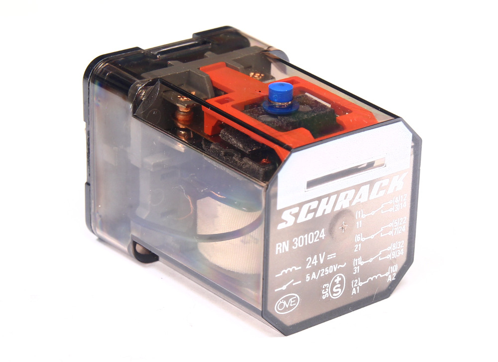

von Rainer V. (a_zip)
Veit D. schrieb:
> demnach spielt das Kontaktmaterial für die Anwendung keine so große
> Rolle.
> Es gibt nämlich auch nur sehr wenige Relais mit anderen Material.
> Gut, dann nehme ich das Teil. Vielen Dank.
Hallo, falls du noch nicht bestellt hast...DigiKey liefert auch an
Private und hat ordentliche Industriequalität im Sortiment. Allerdings
einen Mindestbestellwert von 60€.
Gruß Rainer
