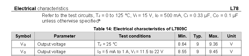

Hm... warum zaubert ein L7809CV aus 12,2V (ohne weitere Beschaltung, ja, sehr wohl unter Last) 9,9V statt 9V ??? MWSt. kann nicht die Ursache sein :D

Gerry schrieb: > (ohne weitere Beschaltung, und somit Datenblatt irgnoriert. Warum wunderst dich dann das die im Datenblatt enthaltenen Spezifikationen nicht eingehalen werden? Gerry schrieb: > ohne weitere Beschaltung Zeig doch mal ein Foto der Beschaltung. > sehr wohl unter Last Die Spannung ist ab 5mA bis zu 9,45V mit Eingangs- und Ausgangskondensator spezifiziert, was hast du für eine Last?

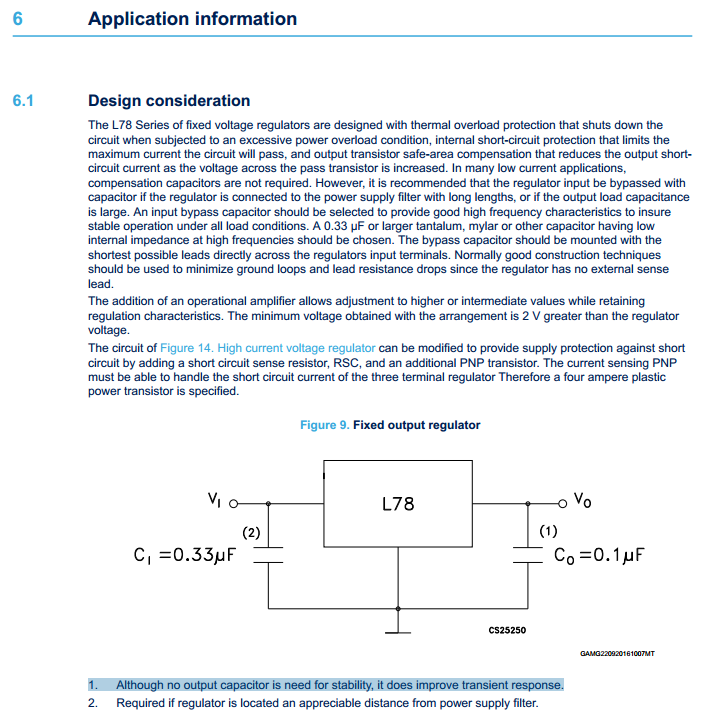

Auch ohne Block-Cs? Dann schwingt das Teil und Du misst die "Spitzen".

Gerry schrieb: > Hm... warum zaubert ein L7809CV aus 12,2V (ohne weitere > Beschaltung, ja, sehr wohl unter Last) 9,9V statt 9V ??? MWSt. kann > nicht die Ursache sein :D Ohne Kondensatoren (aber wohl mit mehr als Mindestlast) ? Ist doch klar: Weil er es darf. Wer das Datenblatt ignoriert, wird mit Nicht-Funktion bestraft. sadasdsad schrieb: > Dropout Voltage: 2V Und wieviel sind 9V + 2V? Und sind 12,irgendwas V mehr als 11V? Hat wohl mit dem DO nix zu tun

Gerry schrieb: > (ohne weitere Beschaltung, ja, > sehr wohl unter Last) Fehlt auch der 100nF-Kondesator ausgangsseits? J. Zimmermann schrieb: > Dann schwingt das Teil und Du misst die "Spitzen". Na, wohl eher die ungedämpfte Regelschwingung. Der Regler müsste dann auch ganz schön warm werden.

Cerberus schrieb: > Fehlt auch der 100nF-Kondesator ausgangsseits? Der ausgangsseitige Kondensator ist weniger wichtig als der eingangsseitige. Allerdings wäre es schon interessant, wie der Schaltungsaufbau denn jetzt tatsächlich aussieht und wie lange die Anschlussleitungen bis zum nächsten Kondensator sind... Cerberus schrieb: > J. Zimmermann schrieb: >> Dann schwingt das Teil und Du misst die "Spitzen". > Na, wohl eher die ungedämpfte Regelschwingung. Ich habe noch nie einen L78xx schwingen sehen. Woher kommt denn diese urban legend? Alle, die hier aufschlagen und solche Effekte haben, hatten letztlich noch andere Fehler im Design. Antwort schreiben |
