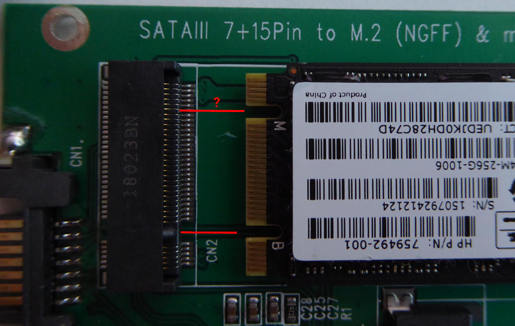

Hallo PC-HW-Experten,
ich habe einen SATA Adapter, siehe Anhang,
den ich dazu benützen möchte M.2 SSD zu
sichern, bearbeiten, etc.
Die Adapterplatine hat diverse Connectoren
für die jeweiligen SSD Anschlüsse.
Der USB2SATA Verbinder funktioniert mit Festplatten
prima, jedoch habe ich das Problem eingesteckte
M.2 SSD's im System zu erkennen.
Arbeite unter Linux/OpenSuse  "Leap 42.3"
Mit den neusten Kernel.
Linux X 4.18.0-rc6-1.g31ad2a8-default #1 SMP PREEMPT
x86_64 x86_64 x86_64 GNU/Linux
Im Anhang auch einige meiner Diag Kommandos um dem
Problem auf den Grund zu kommen.
Hat jemand eine Idee, wo der Hund begraben liegt.
Und kann mir jemand Sagen, ob das Fehlen des Steges
im zweiten Bild am M.2 Connector, siehe '?' eine
Auswirkung hat? Die Pins passen zwar, ich bin mir
aber nicht sicher, ob die SSD zum Connector kompatibel
ist. Im Verwendeten Notebook sind beide Stege vorhanden.
Auf der anderen Seite wird ein Device erkannt.
Danke!
Markus

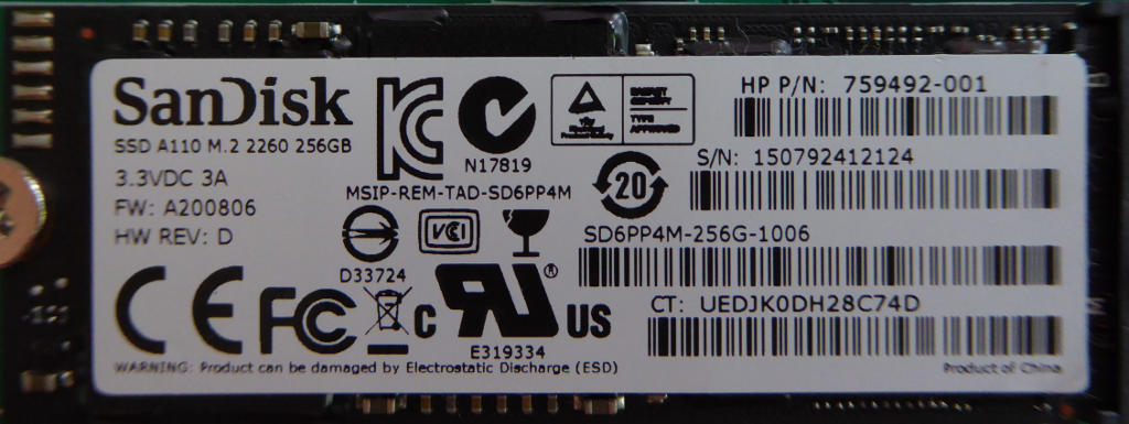

von G. H. (schufti)
wenn deine SSD eine M.2 pcie Variante ist, wird sie in an SATA nicht
laufen.
von (prx) A. K. (prx)
Den Typ der SSD direkt zu nennen hätte es erleichtert, aber es wird wohl
ein PCIe Typ sein, dein Adapter will aber SATA. Vom Bild her passt die
SanDisk A110: http://eximage.ru/image.php?di=X96I, und die kann kein
SATA.
M.2 sollte man als Bauform verstehen, mit verschiedenen inkompatiblen
Signalsierungsvarianten.

Die orig. SSD und die neue, die im Z-Book nun eingebaut ist,
habe ich als Bild angehängt.

Markus W. schrieb:
> Ich War bis dato der Meinung, daß alles was auf einem PCB gelötet ist in
> den M.X 2x 4x Bauform, das wäre rein
> ePCI und nicht SATA,
Nö, das kann sowohl das eine als auch das andere sein. Das wird
eigentlich mit dem Stecker kodiert.
https://de.wikipedia.org/wiki/M.2
> weshalb ich mir ja auch eine Adapter-
> platine mit einer Bridge drauf besorgt habe.
Das Bild ist jetzt nicht besonders gut, aber eine Bridge sehe ich da
nicht.

Ich würde auf Key M und B tippen, die x4 SSD müsste auch mit x2 laufen.

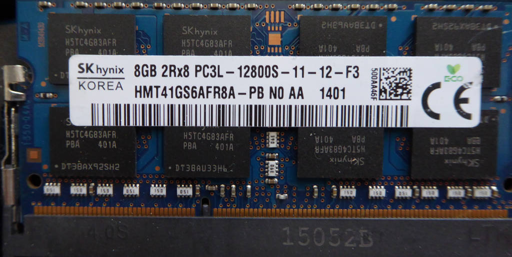

In diesem Zusammenhang wollte ich mir auch das Memory um 32GB
aufstocken.
Das NB hat 16GB Intern auf dem MB und zwei SO-DIMM Steckplätze,
in denen z.Z. 2x 8GB 2Rx8 PC3L - 12800S von Hynix stecken.
Kann ich mir den u.g. RAM verbauen?
Typ   SDRAM-DDR3
EAN   0846651025142
Hersteller-Nr.   MES3S160BM16G28
Serie   Essentials
Kapazität   16 GB
Anzahl   1 Stück
Bauform   SO-DIMM
Anschluss   204-Pin
Spannung   1.35 Volt
Standard   DDR3-1600 (PC3-12800)
Physikalischer Takt   800 MHz
Timings   CAS Latency (CL)   11
  RAS-to-CAS-Delay (tRCD)   11
  RAS-Precharge-Time (tRP)   11
  Row-Active-Time (tRAS)   28

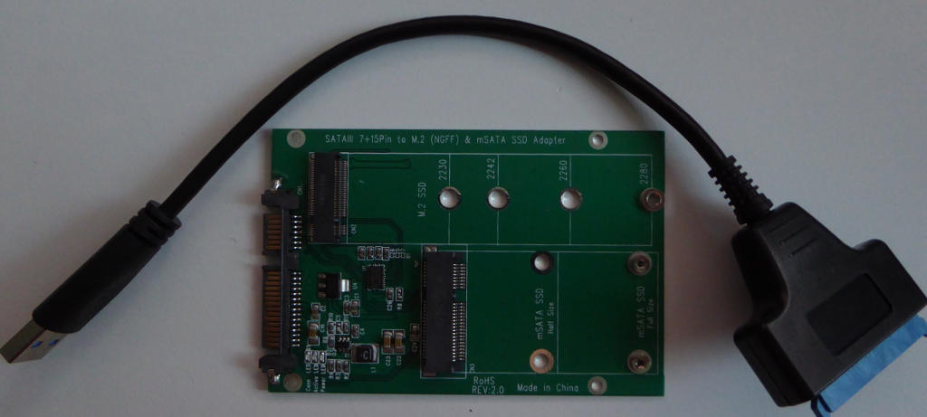

von Markus W. (dl8mby)
@A.K.
Ich war der Meinung, daß die Umsetzung von USB nach SATA
mit dem beigelegten Adapter bewerkstelligt wird, der in dem
schwarzen Kabel verbaut ist. An diesen kann ich nämlich direkt
eine Disk hängen und sehe sie im OS. (bei mehreren Typen ausprobiert)
Wenn ich aber die grüne Adapterplatine an dieses Kabel hänge und in
den schmalen Steckplatz meine SSD's einstecke, dann sehe ich nur
den Teil der OS Meldungen, den ich zuvor angehängt habe.
Übrigens war ich der Meinung, daß der verbaute Chip ASM1456B so eine
SATA 2 ePCI Bridge sein könnte - hebe es bis dato nicht nach geprüft.
Laut Tante Google handelt es sich nur um einen Signal-Switch.
"ASM1456B is a 2 differential-channels signal switch which is used to
mux or demux high speed signals. It support 1:2 or 2:1 multiplexer or
demultiplexer switch, supporting up to 6 Gpbs data transfer bandwitch,
with low On Resistance, Low Insertion Loss, operating at 3.3V supply.
ASM1456B could be used for SATA/SAS signal interface switching,
application in computers, consumer electronics, instrumentation, with
high signal performance and protected against high ESD ability."
Markus
Das ist schon richtig, da ist eine USB-SATA-Bridge drin. Ohne wäre es
sinnlos.

Natürlich SATA, die Platine ist nicht viel mehr als ein simpler Adapter
des SATA-Steckers auf die M.2-Steckplätze.
Wäre das anders, müsste auf der Platine eine SATA-zu-ePCI-Bridge drauf
sein. Ob es so etwas überhaupt gibt?

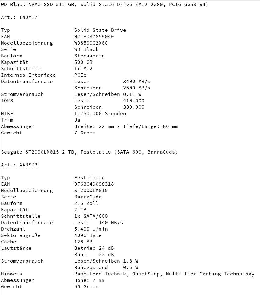

Also wenn ich das richtig verstehe, gibt es
M.2 SSD's mit SATA und mit PCIe Schnittstelle.
Bei Alternate finde ich z.B. folgende Nennungen:
M.2 2280, PCIe Gen 3.0 x 4
M.2 2280, SATA 6 Gb/s
M.2 80mm, PCIe 3.0 x4
SATA 6Gb/s, M.2 2280
Damit mein SATA Adapter die SSD lesen kann, muss
sie SATA und nicht PCIe als Interface haben.
Jetzt sieht es aber so aus, daß den NB Z-Book 15
die PCIe eingebaut hat. Kann der NB beide Schnittstellen
verstehen oder habe ich dann das Problrm, daß die SSD
nicht von NB erkannt wird?
Danke für paar klärende Infos.
@Soul e.
Nun weiß ich, dass der Memory Upgrade auf 48GB wohl
mit einem Risiko verbunden ist und daß wahrscheinlich
keine weiteren 2x 16GB SO-DIMS akzeptiert werden.
Kosten immerhin über 300€.
Auch wird wohl eine 2TB Disk nicht vom System
akzeptiert, schade.
Immerhin kann ich bei der SSD noch etwas an Speed und
Größe zulegen.
Memory:
Support for DDR3L 1600-MHz PC3-12800 dual channel memory.
Support for 32768-MB of system RAM in the following.
configurations:
32768-MB total system memory (8192-MB×4)  <== bereits vorhanden!!!
MiniCard solid-state drive
512-GB mSATA SSD
256-GB mSATA SSD
Hard drive:
Support for 6.35-cm (2.5-in) hard drives in 7.0-mm (.28-in) and 9.5-mm
(.37-in) thicknes. max. 1-TB, 7200-rpm
Support for the following 6.35-cm (2.5-in) solid-state drives
512-GB SATA-3 self-encrypting, OPAL
512-GB SATA-3
von Soul E. (Gast)
Wenn Du einen Fachhändler in der Nähe hast kannst Du das Notebook da
hintragen und den Speicher mal testweise vor Ort einbauen. Online klappt
das natürlich nicht.
Mit "mehr Speicher als der Hersteller erlaubt" habe ich aber auch schon
blöde Erfahrungen gemacht. Compaq evo n610c mit Pentium 4 darf 1 GB,
n620c mit Pentium M darf 2 GB. Testweise die 2GB in den 610er, läuft.
Leider traten dann aber bei größeren USB 2.0 Highspeed-Transfers immer
wieder Probleme auf. Kleine Dateien aus USB-Stick kopiert -- klappt.
Größere Datenmengen kopiert -- irgendwann flackert die Lampe im Stick
und das gesamte USB-Geraffel lief nicht mehr. USB 2.0-Treiber
abgeschossen und auf 1.1 laufen lassen -- klappt. Neustart, USB 2.0
wieder da, alles auf Anfang. Ich hatte einen Hardware-Fehler im Verdacht
und wollte die Kiste schon austauschen. Bis ich irgendwann mal aus
welchen Gründen auch immer auf 1 GB zurückgerüstet hatte -- dann ging's
wieder.
Windows macht bei größeren Dateitransfers etwas, das sich "double
buffering" nennt. Dazu werden die Daten vom USB irgendwo im Speicher
zwischengeparkt. Und das klappt wohl mit dem Chipsatz nur bis 1 GB. Code
ausführen kann er aber auch darüber. Deswegen läuft das System erstmal,
bis zum ersten größeren Bulk transfer.
Deshalb: auch wenn es erstmal funktioniert, mehr Speicher einbauen als
freigegeben kann gefährlich sein!
Das bedeutet nicht, daß Du da auch nicht 2-TB-Platten einbauen könntest.
Die Angabe wird aus der Zeit stammen, zu der die größte Kapazität bei
9.5mm Bauhöhe halt bei 1 TB lag.
Die Begrenzung ist hier rein mechanisch und liegt in der maximalen
Bauhöhe von 9.5mm. Derzeit sind 4-TB-Festplatten noch 15mm dick; wenn Du
richtig viel Geld investieren willst, kannst Du Dir eine 4-TB-SSD im
2.5"-SATA-Gehäuse anschaffen. Die wird auch funktionieren. Nur ist sie
halt nur so schnell wie die SATA-Schnittstelle es zulässt, deutlich über
550 MByte/sec sind also nicht drin.
PCIe-SSDs sind hier im Vorteil, die ernstgemeinten von Samsung schaffen
Datenraten von über 2 GByte/sec.
Ob das an einem normalen PC allerdings überhaupt noch was bringt, ist
allerdings umstritten.
Wie sieht es da mit der Blockgröße aus?
Die 2TB Disks, die ich bei Alternate gefunden
habe, haben 4096 Byte große Blöcke und nicht die
üblichen 512 Byte. Manche Disks können eventuell
die 512 emulieren.
Das könnte also auch noch ein Problem werden.
Ich hatte mal in der Arbeit neue Disks verbaut,
4k Blockgröße, 4TB, da zeigte der Controller,
DELL H700, nur ein achtel der tatsächlichen
Disk Kapazität. Habe allerdings keine FW upgedated,
möglicherweise war das das Problem. Wir haben dann
2TB Disks verbaut (war aber RAID).
Markus
Markus W. schrieb:
> Manche Disks können eventuell die 512 emulieren.
Das machen die meisten. Native 4K-Sektoren sind nicht die Regel.
von Jim M. (turboj)
> die 512 emulieren.
Alle modernen Dateisysteme arbeiten intern ebenfalls mit 4k Blöcken. Die
Partitionierng muss stimmen - aber das letzte OS was das nicht
out-of-the-box korrekt tat war Windows XP.
Was das Problem war, denn z.B. die traditionelle BIOS Partitionierung
geht auch nur bis 2TB. Danach läuft so einiges über.
Zur Info, falls jemand eine Aufrüstung bei seinem HP
ZBook 15 G2 planen sollte.
Habe mir jetzt folgende Teile bei Alternate geordert,
und werde berichten, ob sie in dem HP ZBook erkannt
und einwandfrei betrieben werden können.
Das Bios ist vom Jan 2018, und ich hoffe, daß 4k
Disks akzeptiert werden.
Die SSD von WD war die mit dem höchsten MTBF Wert für
5XX GB Modelle. - für 30€ extra hätte es eine 4J Garantie
zum Abschließen gegeben - habe aber darauf verzichtet.
Kommentare zu den u.g. Teilen erwünscht.
www.alternate.de
WD Black NVMe SSD 512 GB, Solid State Drive (M.2 2280, PCIe Gen3 x4)
Art.: IMJMI7
Typ       Solid State Drive
EAN       0718037859040

Serie       WD Black
Bauform     Steckkarte
Kapazität     500 GB
Schnittstelle     1x M.2
Internes Interface   PCIe
Datentransferrate   Lesen     3400 MB/s
      Schreiben   2500 MB/s
Stromverbrauch     Lesen/Schreiben 0.11 W
IOPS       Lesen     410.000
      Schreiben   330.000
MTBF       1.750.000 Stunden
Trim       Ja
Abmessungen     Breite: 22 mm x Tiefe/Länge: 80 mm
Gewicht     7 Gramm
Seagate ST2000LM015 2 TB, Festplatte (SATA 600, BarraCuda)
Art.: AABSP3
Typ       Festplatte
EAN       0763649098318
Modellbezeichnung   ST2000LM015
Serie       BarraCuda
Bauform     2,5 Zoll
Kapazität     2 TB
Schnittstelle     1x SATA/600
Datentransferrate   Lesen   140 MB/s
Drehzahl     5.400 U/min
Sektorengröße     4096 Byte
Cache       128 MB
Lautstärke     Betrieb 24 dB
      Ruhe   22 dB
Stromverbrauch     Lesen/Schreiben 1.8 W
      Ruhezustand   0.5 W
Hinweis     Ramp-Load-Technik, QuietStep, Multi-Tier Caching Technology
Abmessungen     Höhe: 7 mm
Gewicht     90 Gramm
Markus
Nochmals mit tags:
Art.: IMJMI7
EAN       0718037859040
Modellbezeichnung   WDS500G2X0C
Serie       WD Black
Bauform     Steckkarte
Kapazität     500 GB
      Schreiben   2500 MB/s
IOPS       Lesen     410.000
      Schreiben   330.000
Trim       Ja
Gewicht     7 Gramm
22
23
24
25
26
Art.: AABSP3
27
28
Typ       Festplatte
29
EAN       0763649098318
30
31
Serie       BarraCuda
32
Bauform     2,5 Zoll
33
Kapazität     2 TB
34
35
36
37
38
Cache       128 MB
39
40
      Ruhe   22 dB
41
42
      Ruhezustand   0.5 W
43
44
45
Gewicht     90 Gramm
