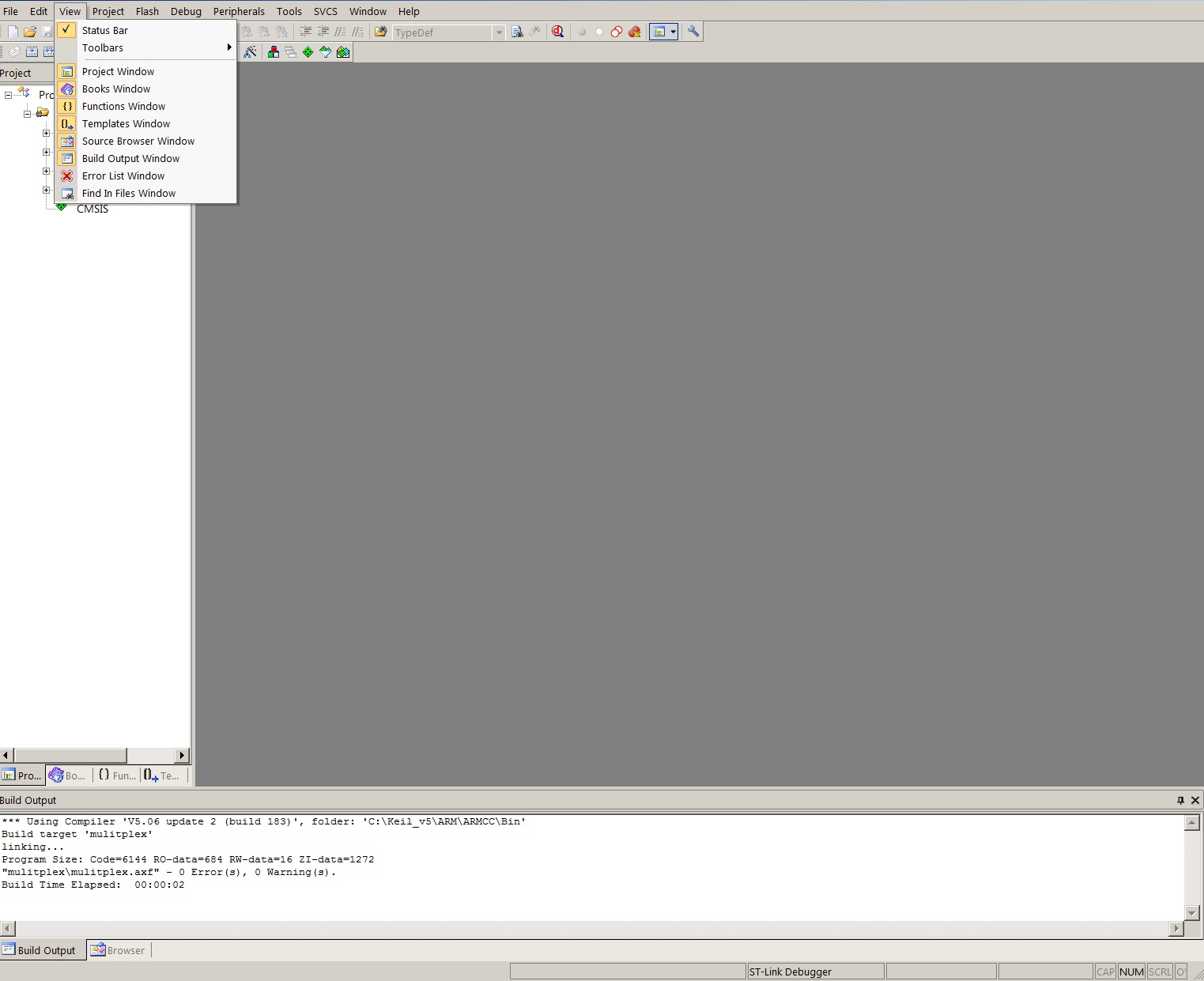

Ich frage mich gerade, wo mein Commandofenster ist??
Wie kann ich das einblenden? (Siehe Bild)
