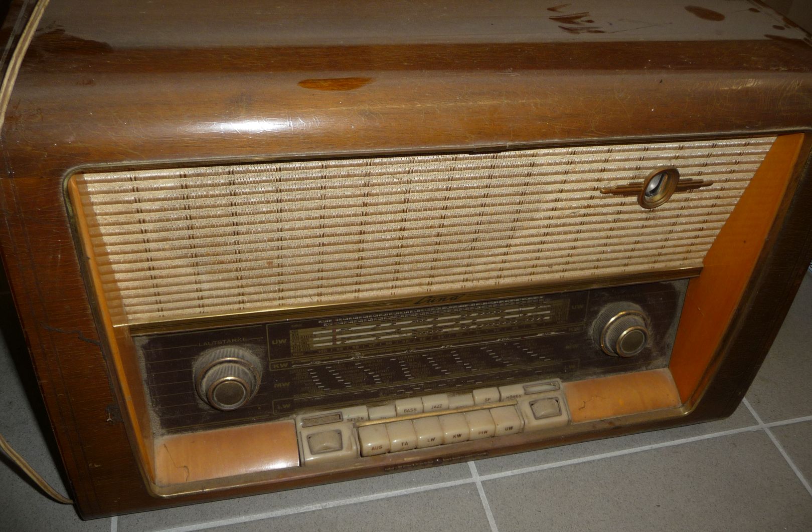

Hallo, ich habe ein Loewe Opta Luna Röhrenradio gefunden, vermutlich mit magischem Auge. An Selbstabholer in Karlsruhe zu verschenken. Zustand: Dringende Grundreinung erforderlich, Technisch Ungeprüft. Eventuell kann das noch jemand gebrauchen. -Michael

Hallo Michael, das Radio ist trotz seines Alters von ca. 60 Jahren noch in recht gutem Zustand. Nachdem ich es heute morgen abgeholt hatte, habe ich kurz einen Blick ins Innere geworfen. Es scheint lediglich stark verstaubt zu sein. Inzwischen ist es gereinigt. Vor dem ersten Einschalten steht aber noch die Überprüfung kritischer Bauteile an. Gruß Stoerpeak

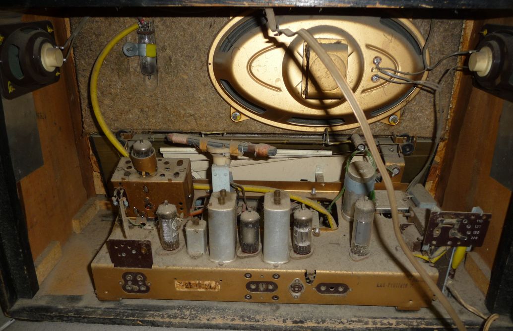

Und wieder ein schönes Apparätlein vor dem Wertstoffhof bewahrt :-) Dürfte ein 2741 W sein. Wie schaut's denn innen aus? Also bildlich, meine ich.

Diodenes D. schrieb: > Dürfte ein 2741 W sein. Wie schaut's denn innen aus? Also bildlich, > meine ich. Die Typenbezeichnung habe ich ja im ersten Bild schon erwähnt. Und hier noch ein Bild vom Inneren. Zu restaurieren sind bei dem Gerät der auf der oberseite beschädigte Gehäuselack, eine Skalenlampe fehlt und vorne an den Tasten fehlt der Indikator für die Tiefen oder er ist nur nach unten gerutscht. Ist aber alles kein Problem. Funktionieren tut das Gerät ansonsten einwandfrei.
Stoer p. schrieb: > Die Typenbezeichnung habe ich ja im ersten Bild schon erwähnt. Stimmt, hast recht. Hatte ich völlig übersehen. > Und hier noch ein Bild vom Inneren. Sieht wirklich recht ordentlich aus. Wäre ewig schade gewesen, wenn's auf dem Müll gelandet wäre. > Funktionieren tut das Gerät ansonsten einwandfrei. Glückwunsch ;-)
Stoer p. schrieb: > Funktionieren tut das Gerät ansonsten einwandfrei. Glückwunsch! auch von mir.

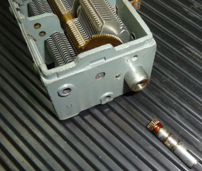

Kurze Zwischenfrage, da ich selber noch so ein Schätzchen geerbt habe: wie reinigte ich es am besten, bzw gibt es ein paar Empfehlungen\Webseiten über die Instandsetzung solcher alten Röhrenradios? Bei meinem ist zB die Frequenzeinstellung fest (entweder die Züge oder Kondensator), wie wieder gängig machen? Mfg Michael
Webseiten zum Thema Restaurieren von alten Radiogeräten gibt es recht viele. Allerdings gehen die Meinungen auch weit auseinander. Viele reinigen die Chassis mit diversen Spulmitteln aus der Sprühflasche und wieder andere sagen dass man auf keinen Fall nassreinigen sollte... Ebenso wird von Kontaktspray abgeraten. Ich benutze dennoch Kontakt60 zum Reinigen der ganzen Tastenaggregate und anschließend Kontakt WL zum Abwaschen der Kontakt60 Reste. Festsitzende Achsen sind bei solch alten Geräten auch keine Seltenheit. Das Fett zwischen Welle und Lagerung wird so zäh und fest wie Klebstoff. Bei meinem zweiten Grundig TG5 Generator war das auch so. Der Drehkondensator war nicht mehr zu bewegen. Da hilft nur zerlegen, reinigen neu schmieren und wieder zusammenbauen. Beim ersten TG5 hat der Kondensator gefehlt. Das war dann noch etwas mehr Aufwand. siehe hier: http://www.wellenkino.de/forum/thread.php?board=5&thread=171
Solange im Drehko keine Plastikteile verbaut sind kannst du auch Aceton reinträufeln. Das erspart dir den Ausbau. Anschließend wieder ölen.
#5504918
Bei meinem TG5 habe ich damals auch den Drehko wiederinstandsetzen und ein neues Skalenseil anbringen müssen. Dafür habe ich die Welle erst ein bisschen mit dem Lötkolben erwärmt so das ich sie ausbauen konnte und dann den Drehko + Welle komplett von dem verharzten Fett befreit.

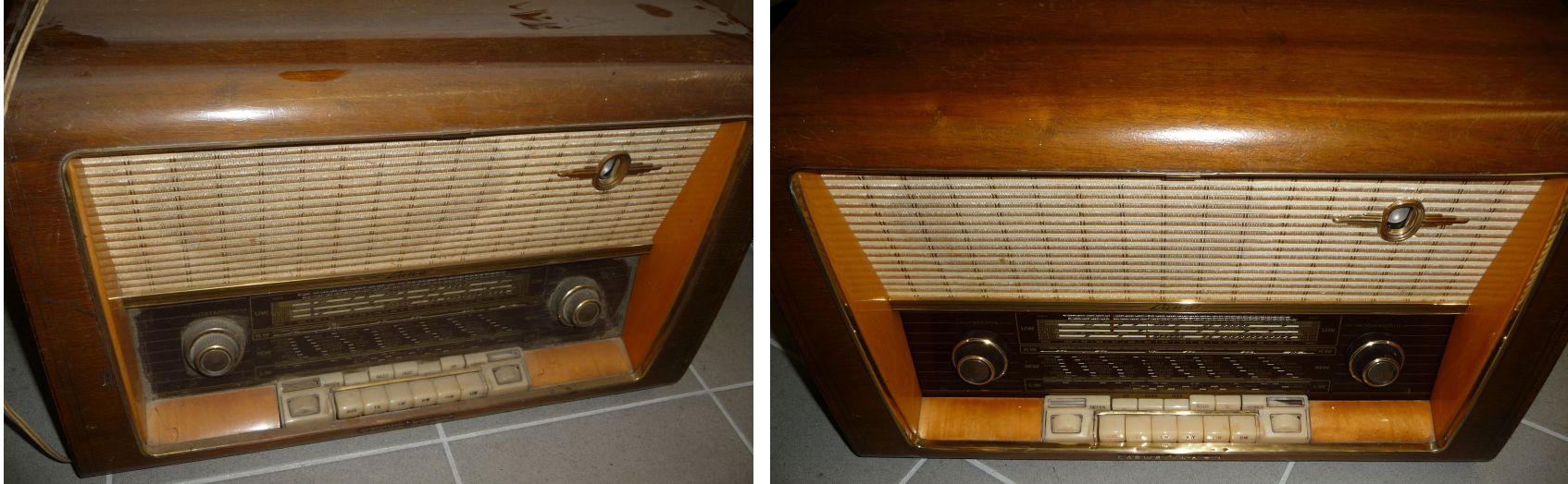

Nach der Reinigung und Aufarbeitung von Holzgehäuse, Stoff, Glas, Kunststoff und Metalleisten sieht es wieder brauchbar aus. Lediglich der Magische Fächer ist altersbedingt etwas leuchtschwach. Da hilft entweder Austausch der EM80 oder Erhöhen der Beschleunigungsspannung oder ich lasse es einfach so.
Fein gemacht! Wie hast du den Stoff gereinigt?
Fra N. schrieb: > Wie hast du den Stoff gereinigt? Den großen Lautsprecher von der ausgebauten Schallwand abmontiert und dann die Schallwand unter fließend Wasser mit Cremeseife und Zahnbürste gereinigt. Dabei beeilt, damit sich die Spanplatte nicht vollsaugen kann. Anschließend das nasse Teil letzte Woche bei 36° Außentemperatur in die Sonne gestellt.
