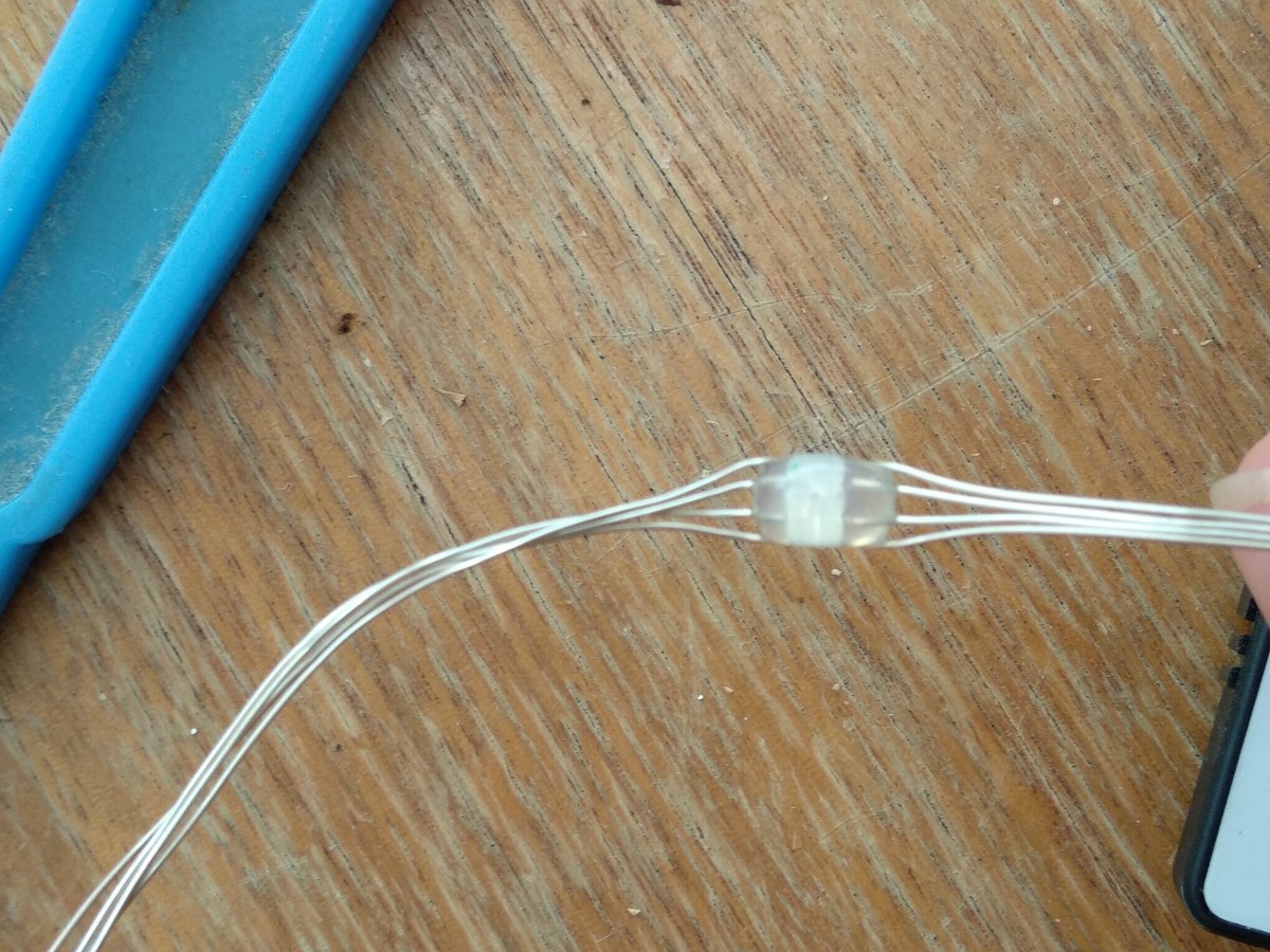

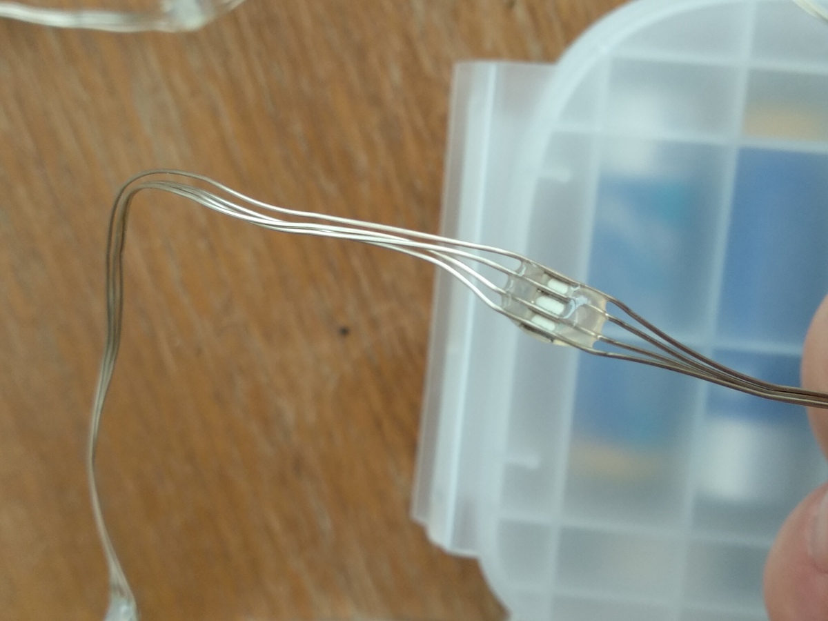

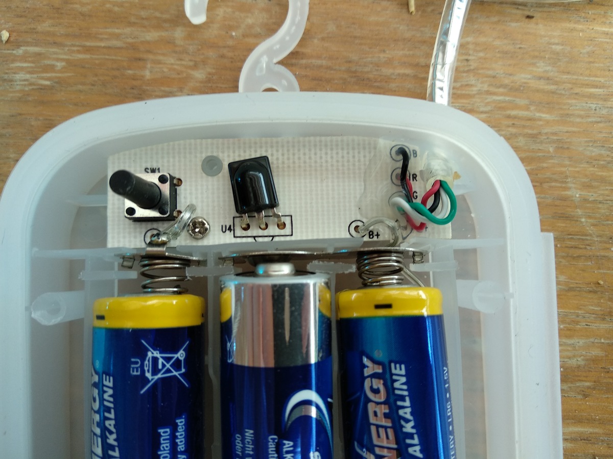

Ist also ein 3-Kanal Controller mit getrennten Treibern für Rot, Grün
und Blau.
Fotos der Platinenunterseite und ein Ausschnitt des Strips wären gut,
dann sieht man vermutlich sofort, ob die Kanäle einen gemeinsamen
Vorwiderstand haben oder jede LED ihren eigenen.
