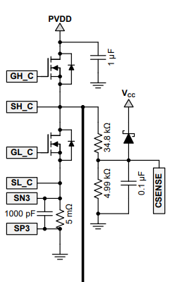

ich habe hier eine Schaltung zur Spannungsmessung an der Phase eines
BLDC Motors. Per Spannungsteiler wird die Motorspannung auf ein für den
ADC verträgliches Maß geteilt und mit dem Kondensator geglättet.
Allerdings gibt es in dieser Schaltung im Anhang noch eine Diode nach
VCC. Bei anderen Schaltungen habe ich das nicht gesehen.
Könnte mir bitte jemand sagen, was genau die Funktion der Diode
erklären? Ist sie für Spannungsspitzen da, damit der Pin des ADC keine
Spannungsspitzen abbekommt?
Danke für eure Hilfe,
Niine
Gast #5502468
Matthias S. schrieb:
> Jau. Die Diode leitet höhere Spannungen (VCC+Uf der Diode) an VCC ab.
Jepp. Die Diode "schiebt" dabei den durch den Vorwiderstand begrenzten
Strom auf die Versorgung.
Und im Falle einer Z-Diode auch Schutz vor negativen Spannungen; dann
wird an der Versorgung "runtergezerrt".
Mani W. schrieb:
> Niine schrieb:
>> Aber gibt es dann nicht Spannungsspitzen in der Versorgungsspannung?
> Die frisst im Normalfall der Elko an der Versorgung, war schon vor
> -zig Jahren so...
Niine schrieb:
> Jetzt habe ich es verstanden :-)
