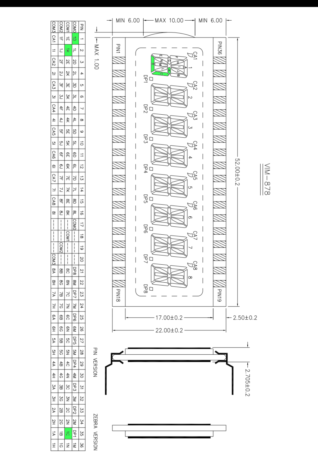

Ich möchte dieses Display ansteuern :
https://www.digikey.de/product-detail/de/Varitronix/VIM-878-DP-FC-S-LV/153-1113-ND/1118603
(Das Display habe ich noch nicht, da ich erst mal wissen wollte, was aus
diesem Beitrag wird und ob ich noch weitere Teile benötige.)
Bei machen Kombinationen kommt es vor, dass mehr Segmente an sind als
sollen.
Ein Beispiel ist in Bild 1.
Die grün markierten Segment sollen an sein.

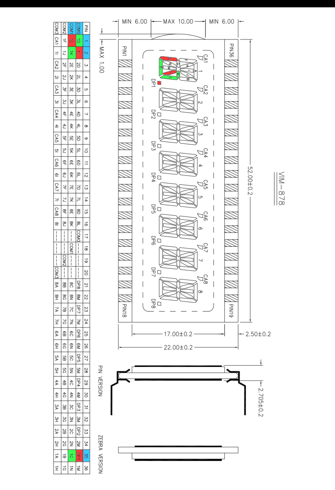

Dazu müssen die blau markierten Anschlüsse in Bild 2 angesteuert werden.
Wenn man die aber ansteuert, gehen aber auch logischerweise auch noch
andere Segmente an. Die habe ich rot markiert in Bild 2.
Wie kann ich das umgehen?
(Original Bild Quelle : Datenblatt)

Das ist ein LC-Glas, das vier backplanes hat. Es muss dynamisch
angesteuert werden. Das geht auch mit einem Controller, ist aber nicht
trivial. Dazu gibt es appnotes z.B. von Atmel.
von hinz (Gast)
Multiplexbetrieb 1:4.
Dafür gibts spezielle Treiber, schau mal bei Maxim oder NXP.

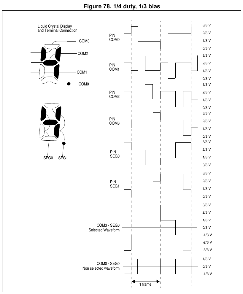

von Axel S. (a-za-z0-9)
fop schrieb:
> Das ist also ein LCD. Die müssen mit Wechselspannung angesteuert werden.
> Dazu gibt man auf COM ein Rechtecksignal und auf die Gegenelektroden
> entweder das gleiche Rechtecksignal für inaktive Segmente oder ein
> gegenphasiges Signal für aktive Segmente.
Das ist im Kontext dieses Displays schlicht falsch. Es wäre richtig,
wenn das ein "statisches" LCD mit nur einer einzigen Backplane wäre.
> Dafür gibt es extra ICs zum Ansteuern, bzw. Mikrocontroller mit einer
> entsprechenden eingebauten Peripherieeinheit.
Korrekt.
> Must halt wissen, wieviele Segment- und Com-Anschlüsse Du brauchst.
> Dein favorisiertes Display hat wohl 4 von diesen Com-Anschlüssen (Common
> gemeinsame Elektrode). Wobei es wirklich 4 verschiedene Signale sind.
> Darüber kann man dann einzelne Zeichen auswählen. Notfals muss man sie
> im Multiplex schnell nacheinander ansteuern.
Nicht "notfalls", sondern immer. Ab 2 Backplanes braucht man relativ
komplizierte Signalverläufe mit 3 bis 8 diskreten Spannungswerten. Die
Segmente werden dabei immer im Multiplex angesteuert, sind also bei N
Backplanes nur für 1/N-tel der Zeit aktiviert.
Ich hänge mal ein Bild mit möglichen Signalformen an.
> Oder gar einen Com-Anschluss hochohmig lassen
Ganz sicher nicht.

Au weia. Deswegen bindet man sich doch keinen PIC16 ans Bein. Wenn es
ein µC mit eingebautem LCD-Controller sein soll, dann wäre ein STM32L..
oder STM8L.. eine vernünftige Wahl. Das obige Bild ist z.B. aus dem
Datenblatt des STM32L152, der kann bis 8 Backplanes x 40 Segmente.
Oder wenn man bei seinem alten µC bleiben will (z.B. AVR) dann eben
