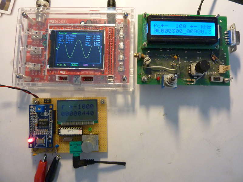

Habe ich um Hilfe gebeten und erhalten. Bei Erprobung stellte es sich
die autom. Reduktion der Schrittweiteals als hinderlich heraus.
Ein Beispiel: man will im MW Breich Frequenzen einstellen, in Europa
wird das 9 kHz Raster verwendet. Es wäre also praktisch diese
Schrittweite = SCW konstant zu belassen.
Den Algorithmus habe ich wie folgt geändert: Sowohl bei schnellem incr /
decr der Frequenz wird auch die SCW entsprechend geändert, bleibt aber
konstant dort. Bei gewöhnlichem Drehen bleibt die eingestellte SCW
ungeändert nur die Frequenz wird verändert.
Was ist schnell bzw. langsam. Der Encoderinterrupt läuft mit ca. 1 ms.
Die Ausführungszeit einer Frequenzänderung ist verlangsamt auf ca. 100
ms.Es fallen also 100 Interrupts an, aber das ist Nebensache.
Innerhalb der Ausführungszeit kann man nun leicht 2...3 x die Frequenz
ändern, was dann die SCW aktiviert.
Es funktioniert, aber man muss sich daran gewöhnen.
Im Radiomuseum.org Thread kam wird schon bei Drücken der
Pollinencodertaste die SCW eingestellt, was keinen Lernvorgang
erfordert.
Der Code enthält beide Varianten der SCW Einstellung. Er enthält auch
noch Reste anderer Funktionen.
Diese Variante der DDS Ansteuerung wird für ein Radio verwendet werden
von 100 kHz bis 30 MHZ in einem Bereich.
Auf sinnvolle Kommentare gehe ich ein.

Also - erstens solltest du dir nicht vorstellen, daß allein die
Implementierung eines Touchscrens etwas Einfaches ist. Es reicht ja bei
weitem nicht aus, eben bloß den Lowlevel-I2C-Treiber für den
Touch-Controller hinzukriegen. Die eigentliche Kür besteht nämlich
darin, ein geeignetes visuelles Komponenten-System zu schreiben. Wer das
nicht will oder kann, ist dann nämlich ganz schnell in der Ecke, daß er
ein Android-System benötigt - und sowas verändert das ganze
Radio-Projekt ganz gewaltig.
Als nächstes sollte man bedenken, daß man bei einem Gerät wie einem
Radio ja doch am liebsten richtige Drehknöpfe zum anfassen haben will -
insbesondere zur Abstimmung. Da kommen in der Haptik und in der
Benutzbarkeit erstens virtuelle Drehknöpfe per Touch nicht mit und
zweitens numerische Eingaben erst recht nicht.
W.S.
Das ist aber nett.
Nun, auf sämtlichen gezeigten LP sind Bauteile, die es bei Pollin
inzwischen nicht mehr gibt. Von daher ist das Ende dieses Projektes
logisch.
Was mich jedoch sehr stört, ist folgendes:
Wenn man so einen rastenden Drehgeber als Abstimmung benutzt, dann hat
man zweierlei: erstens eben diese Rastungen, die bei dem gezeigten DG
ein richtig lautes RRRATSCH machen und die gerade für's Abstimmen
eigentlich unangenehm sind - und zweitens eine recht niedrige
Winkelauflösung, bei der man eigentlich sehr viel drehen müßte, was
wiederum nicht angenehm ist.
Sicherlich gibt es auch DG, deren Rastung dezenter ist, was dann bei
einem großen Knopf auf dem DG die Sache erträglicher macht, aber das
andere Problem sind die wenigen Schritte, die ja zumeist im Bereich
16..24 pro Umdrehung sind.
Nun gibt es ja schon seit vielen Jahren magnetisch arbeitende
Winkel-Geber von Austriamicrodevices, siehe da: https://ams.com/as5030
und andere. Hab grad mal bei Mouser.de geschaut, da gibt's welche im
Bereich 3..5€, also noch bezahlbar. Die Dinger haben Winkel-Auflösungen
von 8 Bit oder mehr, also kann man rein softwaremäßig da ne Menge tun in
Sachen Dreh-Feingefühl, Beschleunigung und so weiter.
Das Einzige, was den Elektronikbastler stören dürfte ist, daß es sich um
SMD-Chips handelt, die für einen richtigen Abstimmknopf eben noch eine
Mechanik, einen Magneten und eine Leiterplatte brauchen.
Bevor du also weiter mit deinem vorhandenen Pollin-DG
herumexperimentierst, wäre es m.E. sinnvoller, sich einen Abstimmknopf
auf so einer Magnetbasis auszudenken.
W.S.

Danke, ist klar, wenns dann ernst wird nehme ich einen leiseren Encoder.
