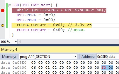

Aber wenn ich das Periodenregister RTC.PER auf eine Minute (60 x 4 =
0xF0) umstelle, weckt er trotzdem immer alle 10 Sekunden auf. Mit dem
Debugger hab ich dann mal geschaut ob das RTC-Register tatsächlich
umgeschrieben wird - und es wird auch umgeschrieben (siehe Foto)! Aber
trotzdem bleibt die Periode auf 10s!

Nachtrag: Warum hast Du den Interrupt-Code nicht als Text eingefügt?
Lustiges Suchspiel!

Hab die Lösung gefunden:
Hab eine Annotation note gefunden:
ww1.microchip.com/downloads/en/AppNotes/doc8047.pdf
Dort steht unter anderem:
"Note that the PER register  does  not  have  a  separate  synchronizer;
the  synchronization  of  PER  is triggered by synchronization of the
CNT, CTRL or COMP registers.
Hab in der Interrupt-Routine noch nachträglich das CTRL Register neu
überschrieben, nun funktionierts! Nur leider steht davon nichts im
Datenblatt....
ISR(RTC_OVF_vect) {
  while (RTC.STATUS & RTC_SYNCBUSY_bm);
  RTC.PERL = 0x28;
  RTC.PERH = 0x00;
  // ==> wichtig, für's Update des PER-Registers:
  RTC.CTRL = RTC_PRESCALER_DIV256_gc;
  PORTA_OUTSET = 0x01; // 3.3V on
  PORTD_OUTSET = 0X80; //DEBUG
