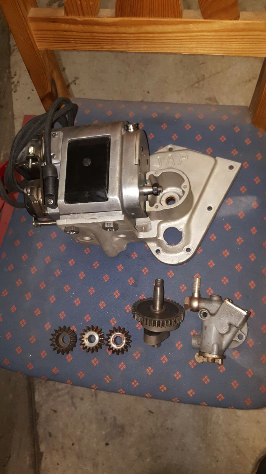

Nun mein Anliegen: Ich besitze deutsche Vorkriegsmotorräder, die
verfügen über einen sehr anfälligen Lichtmagnetzünder, selbst nach sehr
teurer Gesamtüberholung mit elektronischem Regler und Neuwicklung aller
Spulen fallen die Dinger regelmässig aus. Die Nennspannung beträgt 6V,
der Ladestrom 7,2V. Ein Grund sind u.a. zwei aufgeschraubte
Magnetplatten die immer wieder neu aufmagnetisiert werden müssen. Ein
sehr schweres Teil mit zwei rotierenden Spulen,die eine bringt max. 30W
Ladestrom, die andere die Magnetzündung. ...nun habe ich ein Gehäuse
komplett ausgeräumt und die Spulen entfernt. Die Zündung ist nun eine
elektronische mit Zündspule, wie im Auto und funktioniert perfekt. Dafür
brauche ich jetzt aber mal so ca. 120W Ladestrom damit ich auch noch mal
das Licht anlassen kann und die Batterie sich nicht entlädt. Der
Einbauraum für einen als Generator arbeitenden Elektromotor beträgt ca.
42mm Durchmesser und ca. 70mm Länge. Da der Verbrennungs-Motor

von Dieter O. (dieter_o)
Und bitte beachtet dass es am und im Motorgehäuse nichts gibt ausser
Kurbelwelle und Nockenwelle. Selbst die Ölpumpe ist aussen angebaut,
genau wie der Magnetzünder, und genau da muss der Generator rein.

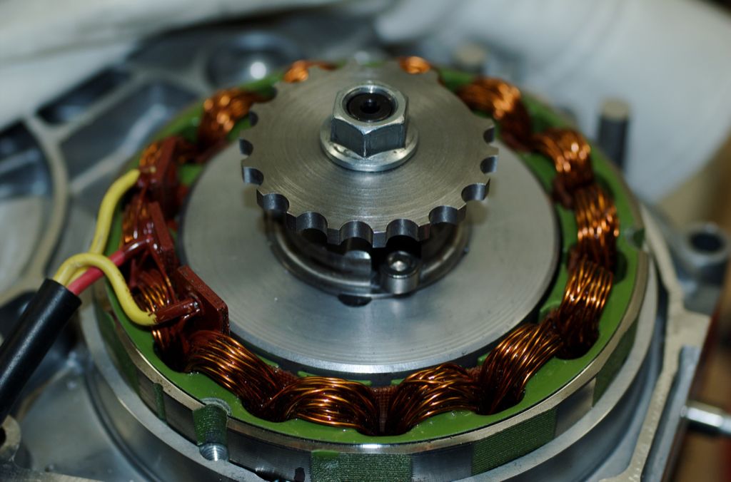

Weißt Du wodurch die Magnetplatten entmagnetisiert werden?
Beschreib die doch bitte mal etwas genauer oder mach ein Foto von ihnen.
Sind es nur zwei einander gegenüber liegende M-Platten oder mehrere?

Insgesamt würde ich an Deiner Stelle am ehesten daran denken, die
M-Platten - wie auch immer - "aufzumotzen".
Denn, verglichen mit den Zeiten beider Vorkriege, wurden enorme
Fortschritte in der Leistungsfähigkeit von Permanentmagneten erreicht.
Und was in Spulen an Spannung induziert werden kann, hängt halt nun mal
(auch, wenn nicht sogar dominant) von Magnetfeld-Stärken ab.

Impulse für den Zündzeitpunkt.
von Dieter Kastel (Gast)
Bitte schön!
Wieso wird das nicht lange halten? ...Schau doch mal zuerst das Foto
an...der Zünder sitzt komplett neben dem Motor im Fahrtwind und wird
super gekühlt, der hat max. 40 Grad, ist doch nix...lass doch die
Mutmassungen wenn du davon nichts kennst. Dazu kommt noch dass der nach
dem Ausbau der beiden Rotationsspulen fast leer ist, nur der recht
kleine Motor/Generator. Perfekte Bedingungen, da leidet jede andere Lima
an jedem Motorrad mehr.

von Reiner O. (elux)
Schade, daß kein Bild der Innenansicht des Magnetzünders dabei ist.
Das mit den Spulen kenne ich auch noch, das waren die alten Lacke...
Ich würde vermutlich (mangels Bild...) in Richtung eines Wechselstrom
-bzw. Drehstromgenerators (in Dreieckschaltung) mit externer
Gleichrichtung unter Verwendung möglichst vieler Orginalteile tendieren.
Wenn also mechanische Fähigkeiten vorhanden sind (...), würde ich einen
Klauenpolanker nachempfinden, kleine Schleifringe von einer
Bosch-Compact oder Delco Lima mit entsprechend abgewandelten
Kohlenhalter auf der Ankerwelle verwenden und zur Not die Spulen (per
Hand) passend neu bewickeln, um auf die geforderten Stromwerte zu
kommen. Die Regelung dazu entweder selbst gebaut (ich gehe mal davon
aus, das der Christenverfolger im Winter wegen der erhöhten Unfallgefahr
nicht benutzt wird und daher die Temperaturkompensation zwar nicht
unwichtig, aber einfacher wird), oder einen brauchbaren 12 V Regler
entsprechend umrüsten. 7,2V Ladeschlussspannung ist ja nicht besonders
viel, die bekommt man schon zusammen.
Alternativ könnte man ja auch anstelle der beweinten Steinaltmagnete mal
über einen (regelbaren) Elektromagneten nachdenken, keine Ahnung, ob das
mechanisch so geht (siehe oben).
Aber das sind, wie schon gesagt:
Just my 2 Cents...
Elux

von Andrew T. (marsufant)
Dieter O. schrieb:
> Fährste mit den nur
> aufmagnetisierten Platten nach Hause und montierst die dort haste nur
> noch 50-60% der Leistungsfähigkeit, das reicht schon nicht mehr zum
> Antreten aus. Daher musste immer den gesamten Zünder einsenden, mit
> wartezeiten ab 8 Wochen....
Wenn du da mal weniger lang warten möchtest: Ich kenne da in Deutschland
einen Motor-Restaurierer, der Magnetzünder in 49525  L. aufmagnetisiert.
Dürfte Schneller und günstiger sein. Vielleicht sogar passend zu Deinem
Also, ich bin seit 30 Jahren in der Szene nterwegs, sämtliche
Überholungen, Neuwicklungen, etc. funtionieren eine Weile, dann treten
die ersten Fehler auf...elektronischer Regler ausgefallen, Magnetismus
verloren gegangen, mechanische Probleme (treten oft auf): Hierzu mal ein
Beispiel:
Auf der Zündankerwelle sitzt entweder das Zahnrad für den Kettenantrieb
(die gleiche Tornax nur mit dem 600er Motor, Linksläufer) oder das
Kegelrad (1000er Tornax im Bild, Rechtsläufer) sitzen auf dieser Welle
mit Klemmkonus ohne Passfeder, wegen Feineinstellung Zündzeitpunkt. Auf
der Eingangswelle sitzt ein geradverzahntes Zahnrad mit 48 Zähnen und
50mm Durchmesser. Die darüber liegende Lima-Welle hat ein Zahnrad mit 12
Zähnen, also Gesamtübersetzung 4:1.
Zwischen den beiden Zahnrädern befindet sich noch ein Zwischenzahnrad
zur Kraftübertragung mit ca. 20 Zähnen. Und jetzt kommt ein technischer
Gag der konstruktiv von Bosch so gewollt ist:
Würden alle drei Zahnräder wie üblich sauber und spielfrei laufen würde
die Eingangswelle abbrechen am Konus! Die beiden Spulen bauen eine
jeweils eigene Frequenz verursacht durch Magnetfelder auf. Die sind so
heftig dass die elle das nicht halten würde. Also griff Bosch zu
folgender Lösung: das übertragende Mittelzahnrad sitzt auf einer
Bronzebuchse die ca. 0,5mm Spiel zum Zahnrad hat. Nun kann dieses
Zahnrad in der Magnetfrequenz immer seitlich pendeln und die harten
Schläge ausgleichen, Maschinenbautechnisch eine Fehlkonstruktion die
aber in der Praxis funktioniert. Nun verschleisst diese Buchse
irgendwann und das Zahnrad bekommt immer mehr Spiel und die Sache
funktioniert nicht mehr. In Schweden bei der 600er Tornax ist dann das
Zahnrad der Antriebskette abgeschert und das wars... Mit der Lieben auf
dem Sozius stehste dann im Wald und die Freude ist Futsch. Daher werden
die Funktionselemente wie Lager, Kolben, Ventilführungen, Buchsen,
Zündanlage, Lichtmaschine, etc. immer auf aktuellem Stand gehalten, auch
wenn es ein wertvoller Oldtimer ist! Ich fahre viel damit und will nicht
liegenbleiben. Und da ist der noch so teuer überholte Bosch-Zünder
einfach antiquiert und stets reichlich störanfällig. Und da gehe ich
jetzt ran! Ich habe z.B. wie hier vorgeschlagen die Neodym-Variante der
Magnetplatten aufgesetzt, das Ergebnis waren massieve Schläge im Antrieb
der beiden Spulen, das hätte keine 500 km gehalten dann wäre wieder
etwas abgeschert. Ein hochdrehender DC-Motor / Generator mit kleinem
Durchmesser, angetrieben über einen teilelastischen Zahnriemen, wird
keine mechanischen Reaktionen hervorrufen, damit wird auch kein Zahnrad
mehr abscheren... Die Neodym-Magnetplatten haben übrigens keinen
besseren Funken produziert...heute zurückgeschickt.
Stellt Euch mal den technischen Aufbau des Bosch-Zünders so vor: ein
X-förmiger Eisenkern, zwischen der oberen X-Öffnung läuft die Lima,
zwischen den unteren X-Schenkeln der Magnetzünder. Die beiden
Magnetplatten haben beide den Südpol oben bzw. unten, je nach
Drehrichtung des Zünders. Die Lima dreht sich also zwischen zwei Süd-
bzw. Nordpolen, kann damit keinen Strom erzeugen. Über der Lima sitzt
dafür die Erregerwicklung die über den Regler aktiviert wird und den
Gegenpol erzeugt. Ich sende Euch mal Fotos.

juergen schrieb:
> Was ist denn jetzt mit den Fotos?
> Dieter Kastel ist jetzt Dieter O., nehme ich an.
> Sehr eingenartig, sein Anliegen. Irgendwie glaube ich das alles nicht.
Das mit den Fotos scheinen ja nur "leere Versprechungen" zu sein.
