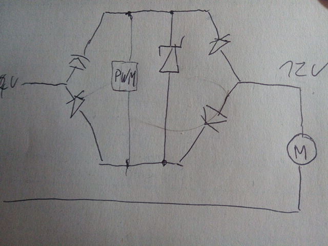

Hallo Leute,
gibt es ein Bauteil um 24V auf 12V (Gleichspannung) zu wandeln für einen
Garagenantrieb? Ca. 50W.
Die Problemstellung liegt darin, dass die Pole sich am Eingang je nach
Antriebsrichtung ändern und sich am Ausgang auch ändern sollen.
Mir fällt dazu gerade leider nichts ein.
Über einen kleinen Denkanstoß würde ich mich sehr freuen.

Ich glaube, dass ich die Frage etwas falsch gestellt habe. Das Problem
ist vielmehr, dass bei der Verpolung des Einganges des DC/DC Wandlers
das Bauteil entweder abraucht oder abschaltet.
Aber genau das brauche ich. Wenn ich den Eingang verpole, soll sich der
Ausgang auch "verpolen".
Ich wüsste nicht, wie das gehen soll. Wenn keine Spannung anliegt, soll
sich das Tor natürlich nicht bewegen.

von Dieter (Gast)
TO:
>Das Problem ist vielmehr, dass bei der Verpolung des Einganges des DC/DC Wandlers
Das tut es ja schon. ;)
Ist da ein einfacher 12V DC Motor verbaut oder ist da noch andere
Elektronik dazwischen?
Die PWM Loesung haengt davon ab.
von Dieter (Gast)
PWM oder mit ZD.
Sollte nicht so kompliziert sein. Vorausgesetzt, das du den DC/DC
Wandler schon hast:
* Speise ihn, wie o.a. über einen Brückengleichrichter.
* An den gleichen Eingang wie den Brückengleichrichter schliesst du ein
Polwenderelais über eine Diode an, das nur bei einer Polung der
Versorgung anzieht.
* Führe den Ausgang des DC/DC Wandlers über die Kontakte des Relais und
dann an den Motor.
von Stefan F. (Gast)
Ich wäre ja ohne genauere Untersuchung nicht so sicher, ob der Ausgang
der bestehenden Motorsteuerung überhaupt mit einem DC/DC Wandler
belastet werden darf, ohne Schaden zu nehmen. Man bedenke die Auswirkung
der relativ großen Kondensatoren beim Einschalten des Stromes.
Ich würde einen anderen sichereren Ansatz versuchen:
1) 24V Motor durch zwei 24V Relais ersetzen:
A o----+----|>|---+----XXXX----+----+----o B
       |              Relais 1      |
       +----|<|---+----XXXX----+----+
                       Relais 2
A und B sind die Ausgänge der alten Motorsteuerung. Als Dioden taugen
zum Beispiel 4x 1N4004.
2) Ein 12V Netzteil passend zum Motor kaufen
3) Mit den Kontakten der Relais eine H-Brücke bilden
      n.c.   n.o.
GND |----o   o---o +12V
           o
           |   470nF
Motor     (M)           |
           |    47 Ohm
           o
      n.c.    n.o.
Alternativ zu den Relais kann man auch Optokoppler und eine H-Brücke aus
Halbleitern verwenden.
Viele 12V Motoren laufen auch gut an 16V oder 19V Laptop Netzteilen, die
bekommt man auf dem Trödel und bei Pollin besonders preisgünstig.

von Kasekuchen (Gast)
Mani W. schrieb:
> Diese Beschreibung ist ein Witz?
Keine Ahnung was das Fragezeichen in dem Satz soll. Kann sein, dass ich
mein Problem schlecht geschildert habe, aber es gibt anscheinend
Forenmitglieder, die das Problem verstanden haben.
Dein Ansatz ist perfekt. Genau sowas hab ich mir auch überlegt, bin aber
nicht auf die Idee gekommen, Dioden einzubauen um die verschiedenen
Relais zu "sperren" bei umgedrehter Polung.
Danke. Deine Lösung erscheint mir am besten. Falls ich keine ausreichend
starken 12V Netzteile finde, versuche ich es mit einer 12V
"Autobatterie", die ich dann ständig lade. Das parallel geschaltene
Ladegerät selber sollte einen Strombegrenzer haben.

Sonst flippen die wie ihre.
Musst du wissen was für dich einfacher ist 24 volt vorhanden durch ??
Auf 12 Volt runter zuregeln.
oder 12 Volt für deine 24 Volt Anwendung?? hoch zu transformieren.
von noreply@noreply.com (Gast)
12 Volt Autobatterie, die aus 24 Volt über Schaltregler nachgeladen
wird.
> Falls ich keine ausreichend starken 12V Netzteile finde, versuche
> ich es mit einer 12V "Autobatterie"
Da fällt mir ein, dass so eine Batterie ziemlich viel Strom liefern
kann.
Hat dein 12V Motor einen integrierten Überlastschutz, für den Fall einer
Blockierung?
von Minimalist (Gast)
Ich schlage ja immer mal wieder 12V KFZ Birnen als Lastwiderstände vor.
Das Kaltleiterverhalten würde einen höheren Anlaufstrom zur Verfügung
stellen und die Birnchen stecken auch 14,4V dauerhaft weg. Außerdem
passt 60W sehr gut zu einem Scheinwerferbirnchen. Die lassen sich über
die passenden Kabelschuhe auch super auswechselbar kontaktieren.
Verfügbarkeit ist auch sehr gut.
Wäre ein Versuch wert. Wenn's nicht klappt, ist das Lehrgeld und die
investierte Zeit zumindest gering.
Mal kurz recherchiert, der Anlaufstrom einer 60W KFZ Birne:
https://upload.wikimedia.org/wikipedia/commons/e/eb/Inrush_dc_incandescent.jpg
Passt Recht gut zu den typischen Anlaufströmen von DC Motoren.
Auch würde das Kaltleiterverhalten im späteren Betrieb regulierend
wirken. R/U Diagramm gibt's ebenfalls:
http://systemdesign.ch/images/b/bc/R_U_Charakteristik.jpg
Grüße
M
