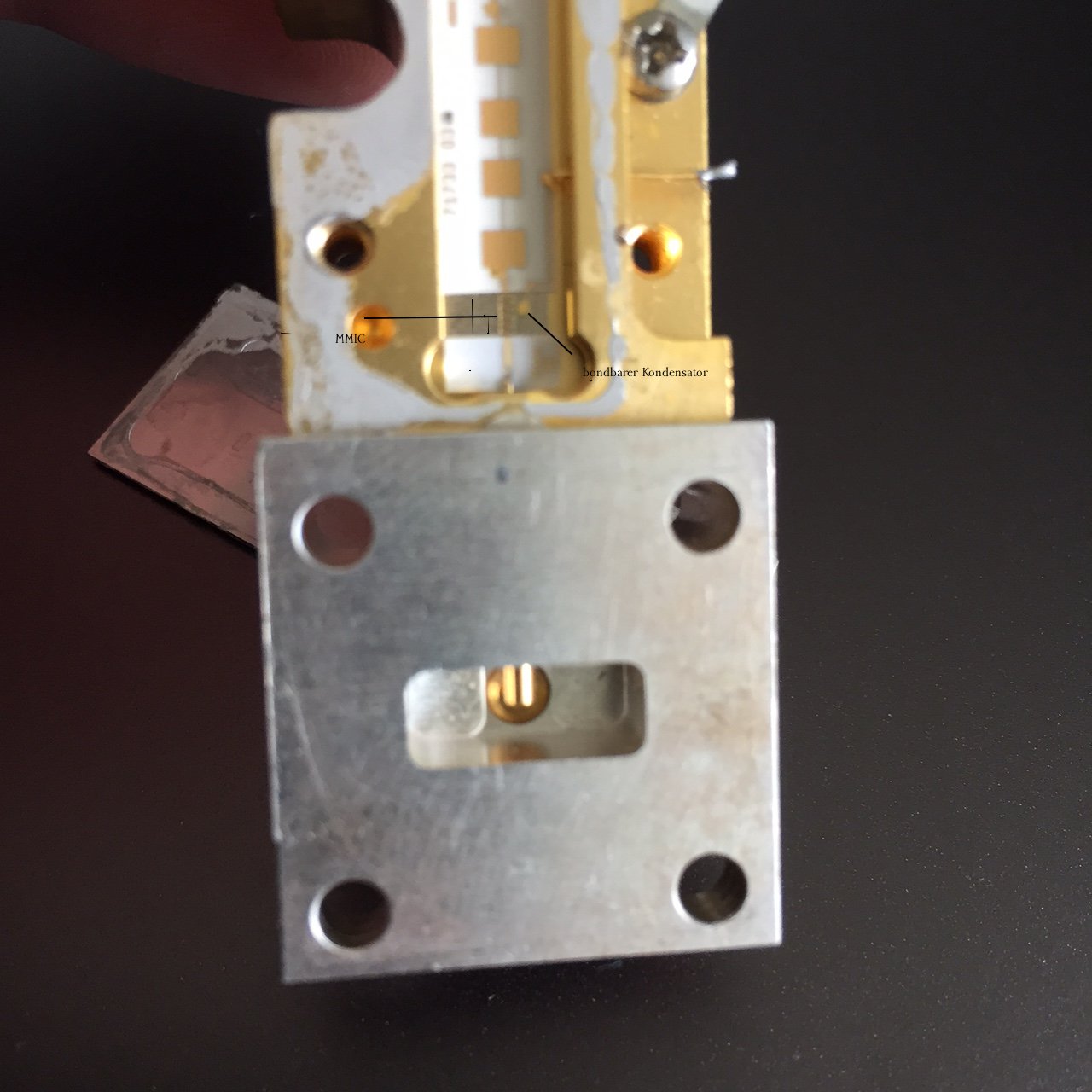

Guten Tag,
ich suche ein Datenblatt oder Info zu einem MMIC. Auf dem DIE ist bei
ca. 20 facher Vergrößerung die Bezeichnung TC9048 lesbar, jedoch finde
ich kein Datenblatt. Es scheint ein LNA zu sein, die Struktur sieht
danach aus und auch die restliche Applikation würde hierzu passen. Das
MMIC sitzt in einem Teilmodul eines alten Richtfunkgeräts, nominell RX
bei etwa 26 GHz.
Ich habe nun aber keinen Anhaltspunkt, was das MMIC für eine Spannung
möchte ( es scheint nur eine Versorgungsspannung zu geben und dann
eigenständig den Bias einzustellen, jedenfalls wird nur an 3-4 Stellen
eine Spannung auf das Chip geführt über Bonds und diese ist immer die
selbe.
Vielleicht kann mir ja jemand helfen,
besten Dank
Marcel
OP #5503167
Genau, dies vergaß ich zu schreiben:
Ähnlich habe ich bereits gesucht und nichts passendes gefunden. Der
Qorvo ist bis 4 GHz, hier habe ich eingangsseitig WR42 auf
Microstreifenleitungsübergang, den TC9048 als DIE, dann ein
Bandpassfilter. Bedingt durch den Hohlleiter macht das also nur Sinn ab
etwa 18 GHz.
Besten Dank

Marcel B. schrieb:
> Ich habe gerade nur die Handykamera hier, man erkennt es eigentlich nur
> vage, wenn man es weiß.
Danke! sehr schön. Vielleicht kannst du bei anderer Gelegenheit ja mal
noch ein scharfes Bild machen.
Bilder von solchen Aufbauten geben einem immer wieder Ideen, wie man
selber was bauen kann. Solche Hohlleiter <-> Microstrip Übergänge
analysiere ich im Moment oft, um Ideen für meinen selbstbau WR42
harmonischen Mischer zu bekommen. Aber das nur am Rande - ich will den
Thread nicht kapern!
