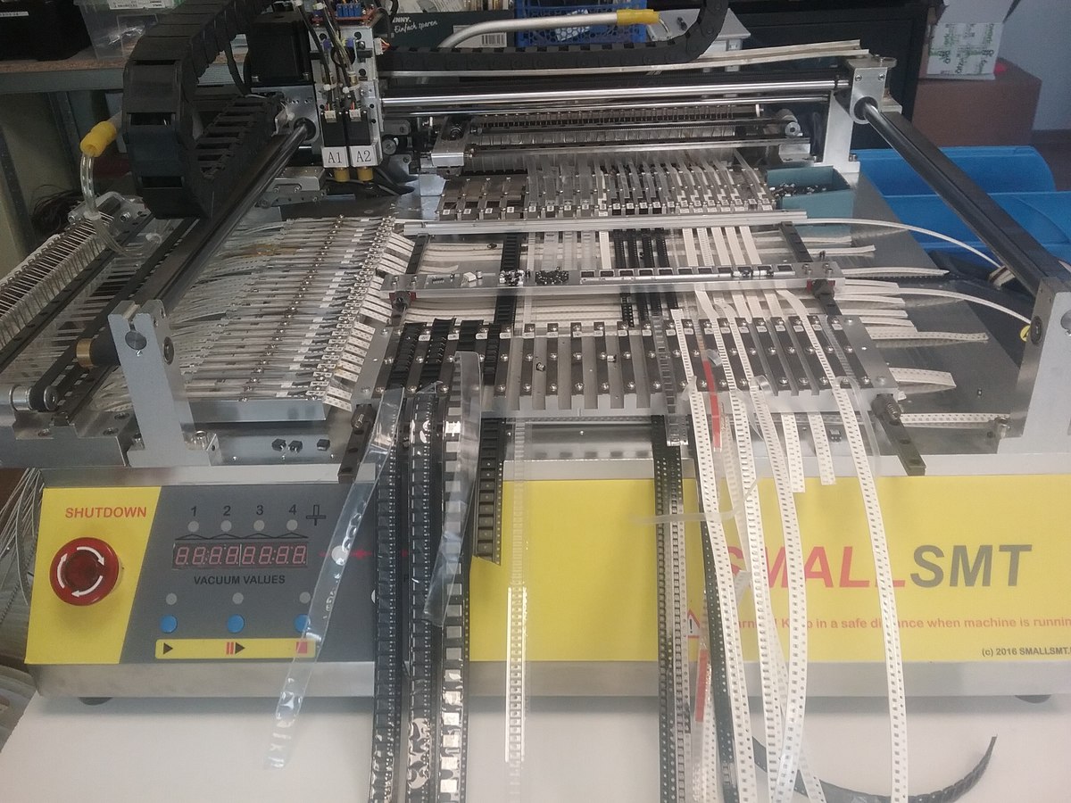

Die Maschine ist inzwischen angekommen. Lieferzeit war wie angegeben,
nur im Zoll hats ein paar Tage gehakt weils über Frankfurt ging.
Fragen wurden immer sofort beantwortet.
Nach anfänglicher Missinterpretation meinerseits, was aber schnellstens
geklärt wurde, habe ich die Maschine erstmal nach dem Transport komplett
neu justiert.
Ergebnis ist, TQFP100 werden wiederholbar mit nicht sichtbarem Versatz
positioniert. Ebenso TSSOP20 und TSSOP24. Besser geht's nicht.
Ansonsten ist die Software einfach zu bedienen, der Importer
funktioniert.
Was mir sehr wichtig war, man kann auf dem ganzen Tisch Strips
positionieren. Als nächstes werden wir uns platinenspezifische Aufnahmen
fräsen wo alle Bauteile aufgenommen werden von denen wir keine Rollen
haben.
Mal schauen was passiert wenn die ersten Platinen bestückt werden.

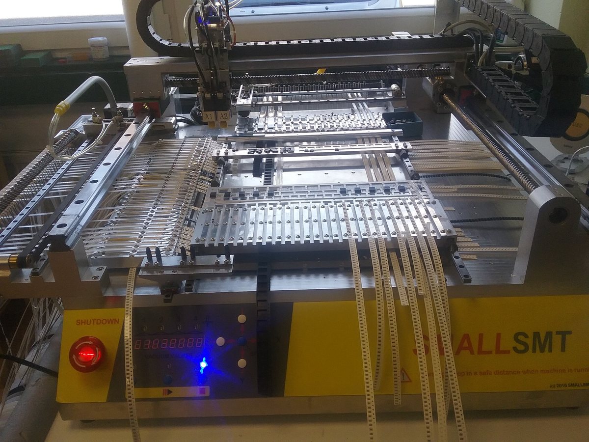

Als ehemaliger Besitzer einer VP-2500 kann ich Folgendes zu dieser
Maschine sagen:
* 0,5er-Pitch wird zwar offiziell als kritisch betrachtet, war aber auch
mit Riemen eigentlich kein Problem.
* Dispenser würde ich mir nicht antun. Schaue dich nach einem
gebrauchten Pastendrucker um. Stencils kosten nicht die Welt und sparen
einen Haufen Stress. Ein Dispenser, der 0,25mm breite Pads zuverlässig
bedrucken kann, dürfte nicht ganz billig sein.
* Bei mir waren Blockfeeder dabei. Die sind für das Hühnerfutter gut
geeignet, das man sowieso nie wechselt (Zeug wie 10k und 100nF). Die
Blockfeeder haben eine Höhenbeschränkung, die CL-Feeder sind da
vermutlich besser.
* Beim Bestücken muss man bei hohen BE aufpassen, der Hub ist nicht
besonders hoch. Es kommt vor, dass man mit einem gepickten Elko einen
bereits platzierten wieder umwirft. Bei 20 Leiterplatten ist es
vermutlich einfacher, die Elkos von Hand zu bestücken.

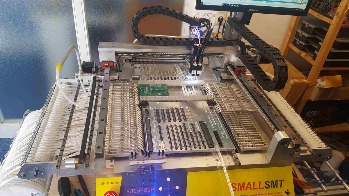

Wir haben Platinen mit vielen Bauteilen, aber kleine Stückzahlen. Jetzt
haben wir mal Versuch 1 unternommen um Gurtabschnitte für einen
Platinentyp auf der Arbeitsfläche zu positionieren.
Die erste Serie bestückt. 187 Bauteile -> 75 Verschiedene SMD
Bauteiltypen. Bis auf einen grösseren Steckverbinder 100% der Bauteile
automatisch bestückt.
LQFP100 und LQFP48 sitzen Punktgenau - Keine Nacharbeit erforderlich.
Da alle Bauteile über die Kamera laufen ist die Bestückungszeit 15
Minuten pro Platine, aber da gibt noch viel Platz für Optimierung. Die
Zeit ist uns aber gar nicht so wichtig.
