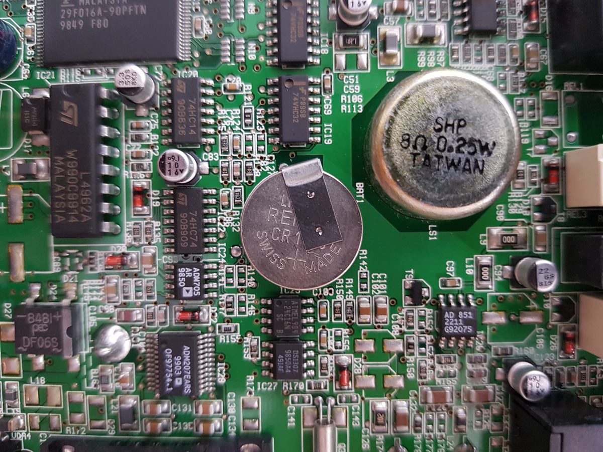

Was ich auf der Modemplatine entdeckt habe war eine kleine 3V
Knopfzelle. Nach Nachmessen zwischen + Pol der Batterie und einen Ground
Pad hatte ich dort 0,12V. Also komplett leer würde ich sagen.
Weiß jemand wofür diese Batterie da drin ist, und ob man diese einfach
tauschen kann? Leider kann man auch nicht genau die Beschreibung lesen
da sie vom Metallsteifen der den Kontakt erstellt verdeckt wird

Matthias S. schrieb:
> Die wird den DS1307 Uhrchip 2 Chips weiter südlich antreiben, wenn das
> Modem saftlos ist.
Ah okay.

Dann nehm sie doch raus und schau was drauf steht? Sieht für mich nach
nur eingeklemmt aus.
Oder versuch sie etwas zu drehen, ein "CR1" kann man ja schon lesen.

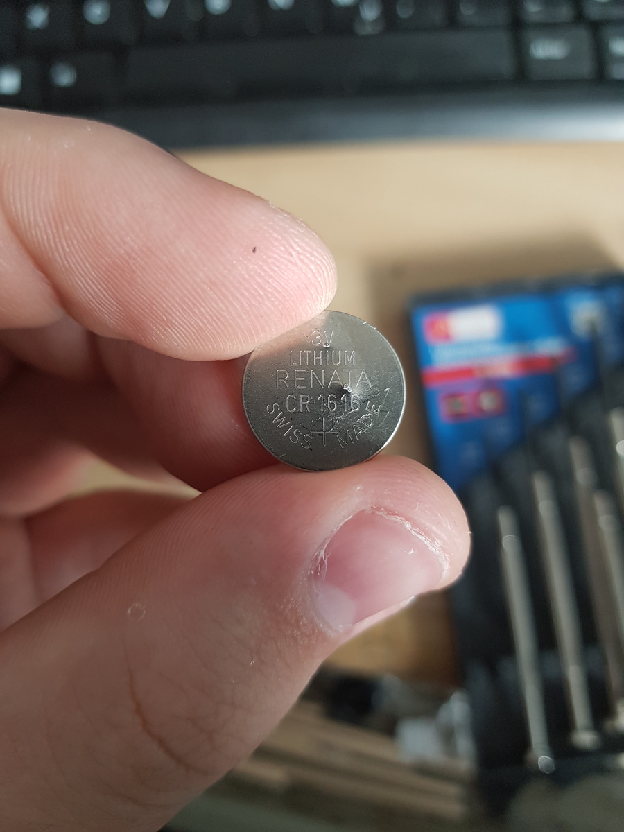

Habe die Batterie aus dem Modem ausgelötet und den oberen angeschweißten
Metallstreifen entfernt. Es handelt sich um eine CR1616 Batterie.

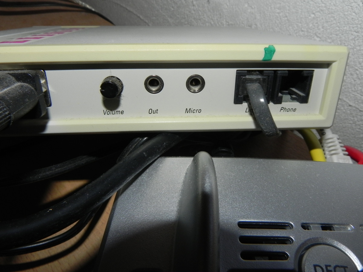

Weist du durch Zufall was die beiden Klinkenbuchsen hinten am Modem zu
bedeuten haben? Micro würde ich sagen ist für Mikrofon und Out für Mono
oder Stereo Kopfhörer? Und ob man mit diesen Anschlüssen auch Aufnehmen
und Wiedergeben kann? Habe leider keine Bedienungsanleitung zu diesen
Gerät bekommen
Lg

Michael S. schrieb:
> Ganz klar,  Mic = Mikro, Out = Ausgang,  aber sicherlich Mono  :-))
Ja gut. Jetzt ist nur die Frage ob ich mit mein Headset Anschluss(Stereo
Klink dort drin gehen kann sowie Lautsprecher als Mikro) anschließen
kann.
Komisch ist auch wenn Voice/Fax eingeschaltet ist und man das Modem
anruft und es nach dem dritten Klingeln ran geht, hört man die Ansage
garnicht dann kommt ein Ton man quatscht selber drauf. Das kann man
wieder hören aber nur seeehrrr leise.
Mfg

//EDIT:
Gehen wir mal davon ich würde Elko tauschen. Ich habe mal die
eingekreist welche ich tauschen würde. Beiden den SMD Elkos würde es
dann heißen "to be continued ..."
Gerade der Blaue Elko(Könnte ein Tantal Elko sein) untern rechtes beim
Mikro könnte eventuell was damit zutun haben.
Mfg
