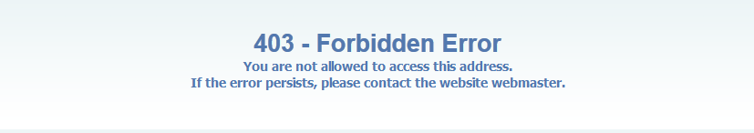

#5516317
Hallo, bei mir lassen sich die Bilder anzeigen. Du kannst auch auf den Link zum Beitrag im Hi-Fi Forum klicken, dort angekommen gehts gleich mit dem ersten Link weiter zur Bilderstrecke. Die Bilder 11, 12 und 13 sind die oben verlinkten. Habe eben noch mal probiert, bei mir lassen sich die Bilder anzeigen. Verstoß gegen den Datenschutz kann es kaum sein, die Bilder sind verlinkt und die Quelle ist angegeben. Sollte es sich wirklich um einen Verstoß gegen Datenschutzbestimmungen handeln, werden die Links mit Sicherheit von einem der Moderatoren entfernt. Frank
Muss ein Bug im Firefox sein. Rufe ich sie nur über http: auf, schaltet er natürlich sofort wieder auf die gesicherte Verbindung um, zeig sie dann aber an. :) PS: Etwas gezielter und teils sanfter, ist die Brause-Metode aber schon...
