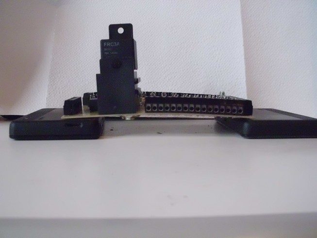

Für ein Auto habe ich ein paar hochstromige Relais-Platinen gebaut. Max.
50A muss geschaltet werden. Natürlich habe ich die Leiterbahnen
verstärkt, also Kupferdraht (3 x 2,5 qmm) drauf gelötet. Ist alles
optisch und elektrisch sauber geworden. Leider haben sich die Platinen
(Euromaß 160x100) etwas verbogen. Die Masterplatine, wo viel Kupfer
drauf ist, hat sich in der Länge sogar um ca. 5mm gebogen (nach oben
gewölbt). Ist nicht schön, stört aber erstmal (hoffentlich) nicht.
Jetzt meine Frage: Was habe ich falsch gemacht und wie kann man das
künftig verhindern?

Das Kupfer hat beim Löttemperatur etwas mehr Länge als bei
Raumtemperatur. Zum Ausgleich könnte man die Platine, die sich 5mm
verbiegt (in Richtung Kupferseite), einfach während des Lötens um 5mm in
die andere Richtung biegen. Nach Abkühlung zieht das Kupfer die dann
glatt.

Generell neigen Platinen dazu sich zu krümmen, wenn Kupfer nicht
symmetrisch verteilt ist, z.B. wenn man unten 70µ und eine durchgehende
Fläche hat sollte das auch oben so sein, sonst hat man das Äquivalent
eines Bimetalls.
Es ist nicht klar, ob deine Platinen einseitig sind, da kann man
natürlich keine Symmetrie herstellen. Da hilft nur zurechtbiegen, aber
das kann auch zu Beschädigungen wie Haarrissen führen. Man könnte zwar
das gleiche Leiterbild auf beiden Seiten aufbringen, aber dann müsste
man auch gleichviel Draht und Lot verwenden, das ist wohl nicht machbar.
Georg

Beim löten wird der Kupferdraht heiß, dehnt sich aus, das Lot verbindet
ihn - ausgedehnt - mit der Leiterbahn, das Lot erhärtet in dieser
Position. Beim weiteren abkühlen zieht sich der Draht wieder zusammen -
und biegt dadurch die Platine.

Der Kupferdraht ist beim Löten ausgedehnt und zieht sich
beim Abkühlen zusammen, setzt die Leiterplatte also einseitig
unter (mechanische) Spannung.

Wenn der Kuferdraht von einem Wickel kommt, etwas Strecken (Schraubstock
und Zange), dann ist auch weniger Drall der zum Biegen neigt da.
Wenn es sich so stark biegt, vermute ich, hast du nicht einseitig
gelötet, sondern den Draht am Anfang und am Ende festgelötet und dann
den Rest verzinnt?
Das Zinn ist bei dem Querschnitt nutzlos. Verlöte doch nur die Löstellen
die du wirklich brauchst.

Micha schrieb:
> @Toni:
> Das sind doch zwei Garmin-Navis, die du da als Unterlage verwendet
> hast!?
Garmin Nüvis genaugenommen. Die lagen gerade da rum :-D
Ich lass das mit der Biegung jetzt so. Kann eh nichts mehr ändern.
