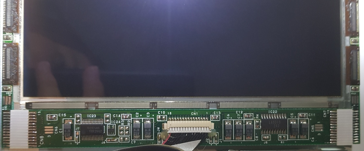

Hosiden HLM6667 - was ist das für ein Interface?
Gast #5503908
ich habe mir ein kleines Projekt vorgenommen wie es schon in Vielzahl
gibt: Altes Notebook - neues Innenleben.
Soweit bin ich mit allem durch nur das Wichtigste macht mir gerade
sorgen: Display.
Ich würde bevorzugt gerne das Originale weiter nutzen nur kenne ich das
Interface an diesem nicht.
Ein Datenblatt zu genau diesem Display konnte ich auch nicht finden.
Es ist ein HLM6667 von Hosiden aus einem Acernote 730 (BIOS war von
1993)
Hier im Shop
http://www.tft-ersatzmonitor.de/ersatz-displays-tftlcd/hosiden/1416-hlm6667-tft-display-von-hosiden.html
habe ich auch schon einmal nach einem Datenblatt gefragt aber die haben
auch keins (so die Antwort...)
Ich habe ein Datenblatt gefunden zu einem HLM8619 in dem auch von einem
14/15pin Anschluss die reden ist, wollte das aber noch nicht testen
(will ja nichts kaputt machen) zumal dieses auch Monochrom ist und meins
soll Farbe sein.
http://www.beyondinfinite.com/lcd/Library/Hosidan/HLM8619-010200.pdf
Kann es "einfach" VGA sein? 15 Pins würden passen.
Ich hatte mal ein Display aus einem iMac 4G - da konnte ich einfach ein
DVI Kabel dran löten und es ging...
Weiß hier einer Rat?
Danke im Voraus,
RiNax
Nein, definitiv gar nicht.
Mit 15 Pins allerdings ist das aber auch kein* Farbdisplay, sondern ein
(D)STN-Monochromdisplay.
Und das wiederum ist so ... unglaublich schlecht, daß man es auch nicht
weiter verwenden will. Mieser Kontrast, Bildstörungen (Linien) in
Abhängigkeit des dargestellten Bildes, ganz besonders mieser Blickwinkel
Besorg' Dir ein neues, mechanisch passendes Display.
*) LVDS, d.h. serielle Übertragung, wurde bei so niedrigen Auflösungen
vor einem Vierteljahrhundert noch nicht verwendet. Solche Displayswurden
parallel angesteuert. Und dazu brauchten sie bei 6 Bit Farbtiefe schon
18 Datenleitungen, zusätzlich noch ein paar Takt- und Steuerleitungen
und Spannungsversorgung. Selbst bei nur 4 Bit Farbtiefe würden 15 Pins
nicht ausreichen. Und wenn das kein TFT-Panel war, sondern ein
CSTN-Panel, dann wurden noch mehr Leitungen benötigt, weil das Display
in zwei Hälften parallel angesteuert wurde.

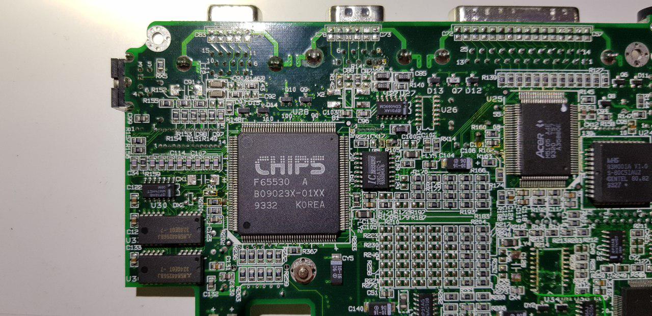

Dann müsste praktisch jeder 3te Pin des Anschlusses auf Masse gehen. Da
das Ding vermutlich ein DSTN Display ist, ist ein 'RAW' Interface
wahrscheinlicher, das Signale wie FLM, CL1, CL2 sowie diverse Datenbits
enthält. Dazu gibt es oft noch ein M Signal, welches jedes halbe Bild
die Polarität wechselt. Diese Displays waren in den 90ern recht populär.
Am sinnvollsten solltest du die Signale im Betrieb oszillografieren und
mal den verwendeten Grafikchip des alten Laptops posten.

Nja dass wird nichts da das Gerät nicht mehr "lebt" - aber welcher Chip
drauf ist kann ich gegen Abend mal Posten
