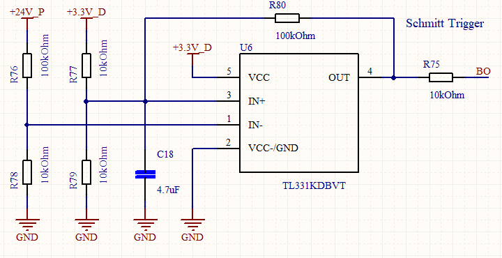

Hi, Ich versuche eine Unterspannung mit Hilfe eines Komparator zu detektieren und möchte genau ein Interrupt generieren. Die Spannung kann ja ein bisschen Schwanken und daher möchte ich eine Art Schmitt Trigger verwenden. C18 soll sicherstellen, dass + am Anfang sicher ein kleineres Potential als - hat. Das Feedback gibt dann die obere Schwellspannung, die um etwa 2.3% ansteigt. Denkt ihr das klappt so, oder verhindert hier die Kapazität das schnelle Ansteigen von + und ein Triggern kann mehrmals passieren? Komparator http://www.ti.com/lit/ds/symlink/tl331.pdf
@ Bert S. (kautschuck) >Ich versuche eine Unterspannung mit Hilfe eines Komparator zu >detektieren und möchte genau ein Interrupt generieren. Kann man machen, das gibt es aber schon fix und fertig als voltage monitor. Das braucht deutlich weniger Bauteile. >Die Spannung kann >ja ein bisschen Schwanken und daher möchte ich eine Art Schmitt Trigger >verwenden. C18 soll sicherstellen, dass + am Anfang sicher ein kleineres Der gehört dort nicht hin, denn er verzögert damit das Wirken der Hysterese. Laß ihn einfach weg.
Der TL331 hat einen Open-Collector-Ausgang. Da fehlt noch ein Ziehwiderstand nach 3,3V.

Bert S. schrieb: > C18 soll sicherstellen, dass + am Anfang sicher ein kleineres Potential > als - hat. Klappt nicht, den genau dort willst du die Hysterese einkoppeln. Schalte C18 parallel zu R76.
Ok, danke euch, habe ich mir gedacht. Dann mache ich das ohne den C18. Der Start des uC ist sowiso nicht kritisch, da der Komparator sowiso schon richtig eingestellt ist bis der uC überhaupt konfiguriert ist.
Dietrich L. schrieb: > Der TL331 hat einen Open-Collector-Ausgang. Da fehlt noch ein > Ziehwiderstand nach 3,3V. Danke, hatte ich nicht gesehen, habe noch einen 10k nach 3.3V spendiert.
MaWin schrieb: > Bert S. schrieb: >> C18 soll sicherstellen, dass + am Anfang sicher ein kleineres Potential >> als - hat. > > Klappt nicht, den genau dort willst du die Hysterese einkoppeln. > Schalte C18 parallel zu R76. Darf die Eingangsspannung dieses ICs größer sein als die Betriebsspannung? Denn das würde sie bei sprunghaftem Anstieg der 24V-Versorgung an IN-, wenn ein Kondensator parallel zu R76 läge. Edit: OK, scheinbar darf sie das, wie man der Zeichnung 4 im Datenblatt auf Seite 8 entnimmt.
