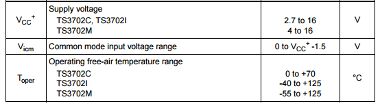

von Peter (Gast)
der TS3702
von Peter (Gast)

Jemand einen Tipp für einen geeigneten Komaparator?
von Norbert S. (norberts)
LM393 und Ausgang umlöten.
R18 kurzschliessen und vom Ausgang 470R an 5V - feddich.
Gruß,
Norbert
