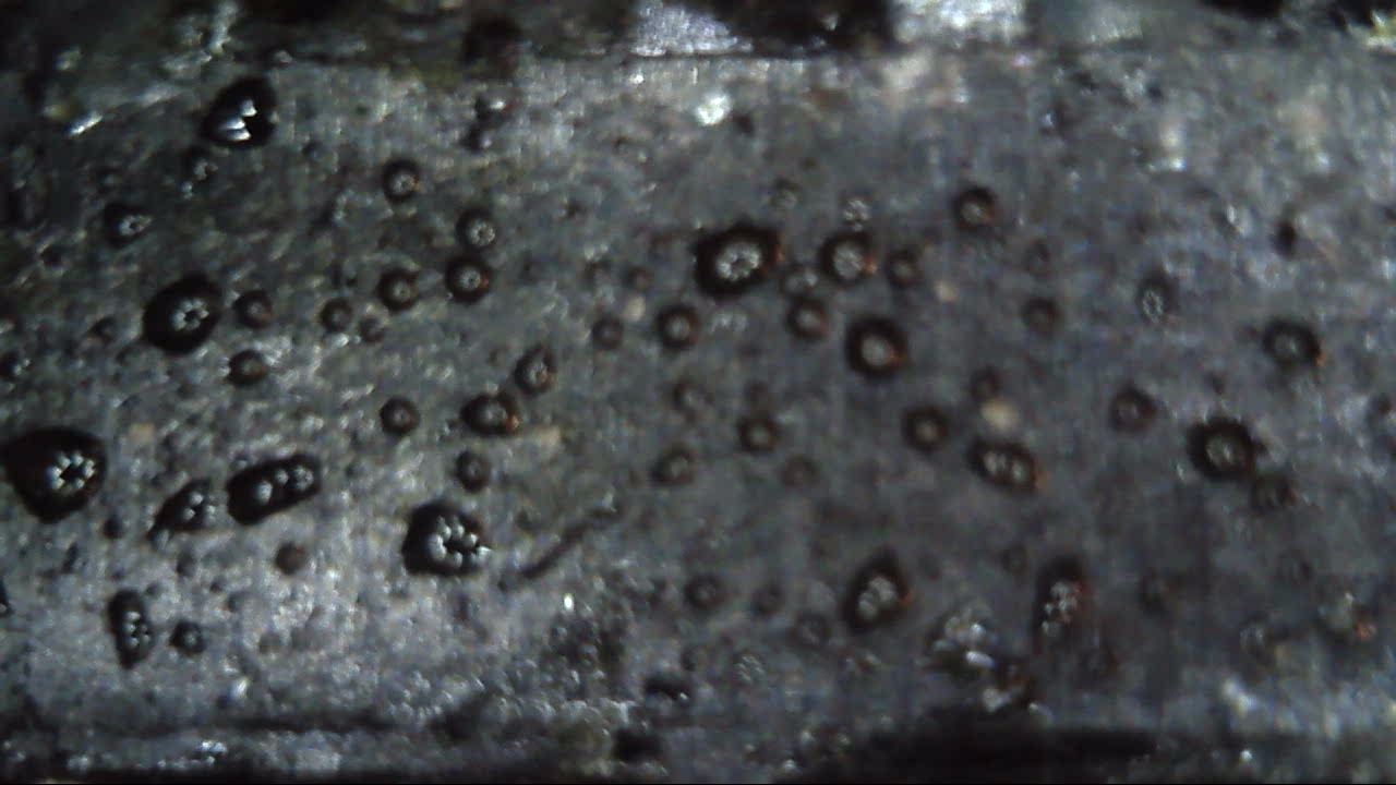

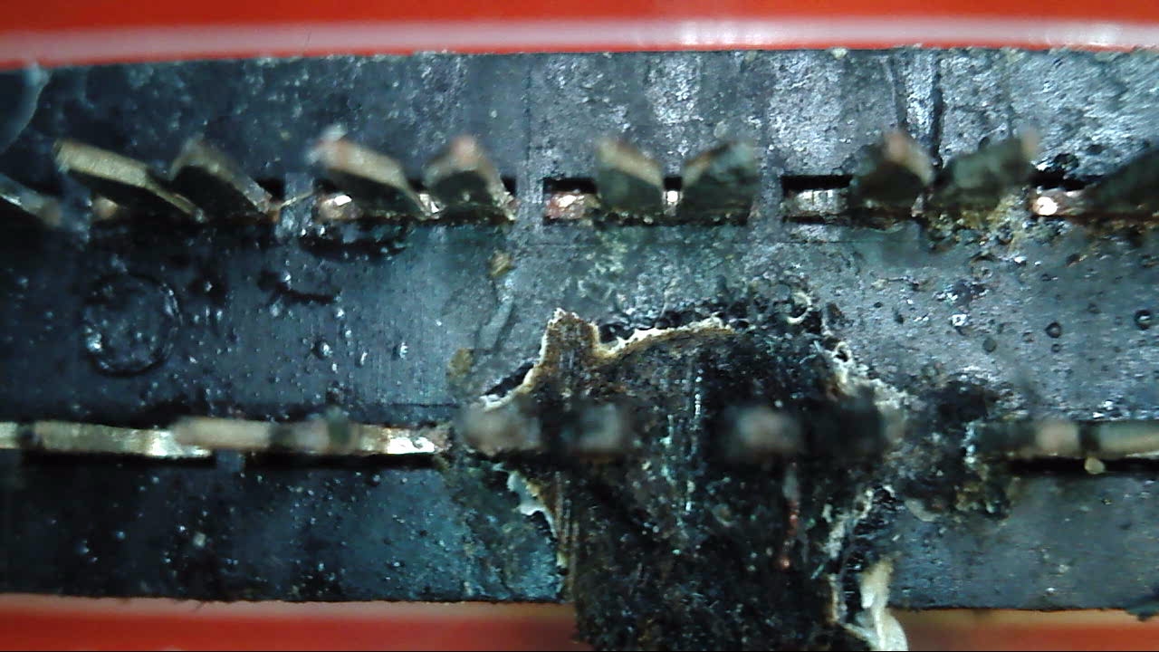

Moin liebes Forum,
ich habe mal eine Frage an die Spezialisten unter euch. Ich lasse in
China einfache Leiterplatten (Adapter) fertigen. Auf diesen ist im
wesentlichen nur ein IDC Header und ein THT PCB/Flachbandkabel Stecker
drauf.
Nun habe ich das Problem, dass ich zwischen den Pins einen Widerstand im
Bereich von ca. 1 MOhm messe. Ich habe auch eine Platine erhalten, bei
der eine Spannungsdifferenz von ca. 25V dazu führte, dass der Widerstand
auf 50 Ohm runterging.
Also Quelle konnte ich nun eine Flüssigkeit auswendig machen, die sich
zwischen dem Flachbandkabel und dem dazugehörigen THT Stecker (siehe
angehängte Bilder) befindet.
Zuerst dachte ich, dass die Platinen falsch gereinigt wurden und der
Fehler daraus resultiert. Der Fertiger hat mir aber versichert, dass die
Flüssigkeit zum Waschen der PCBs nicht leitend ist, schnell verdunstet
und seit Jahren betriebsbewährt ist.
Nun habe ich die Vermutung, dass es evtl. zu einer chemischen Reaktion
des Steckers und der Reinigunsflüssigkeit geben könnte und das "Öl"
daraus resultiert. Evtl. stammt die Flüssigkeit auch aus dem
Produktionsprozess der Stecker und wurde beim waschen nur aus den
Löchern der Pins gespühlt?
Mir ist klar, dass mit meinen Angaben nicht gleich die Lösung zu
ermitteln ist. Ich möchte mit meinem Post nur fragen, ob jemand schon
einmal ähnliches erlebt hat und ihm der Sachverhalt bekannt vorkommt.
(Der Fertiger hat mir auch zugesichert, nun weitere Untersuchungen
durchzuführen.)
Vielen Dank!
Markus
Gast #5504338
Noch ein Nachtrag: Ich kann die Messspitzen auch direkt links und rechts
an den Stecker (auf die benetzte Fläche) halten und dort einen
Widertstand (<5MOhm) messen. Ein Versuch, die Flüssigkeit mit einem Fön
verdunsten zu lassen, war erfolglos. Eher schmilzt der Stecker, als das
diese verdunstet.

Vermutlich ist das doch die Waschflüssigkeit. Der OEM soll doch die
Flachkabel erst nach dem Waschen löten (Wird ja eh von Hand gelötet).
Die Flussmittelersete sind - korrektes Lötzinn vorausgesetzt - eh nur
ein kosmetisches Problem.
Die Waschanlage in unserem Betrieb wäscht mit einer Lösung auf
Wasserbasis! solange das sauber ist, leitet es vermutlich auch nicht. In
einem Stecker drin und mit Strom drauf gibt das aber sicher tolle
Elektrolyseprodukte, welche dann ihre Wirkung entfalten (= leitend und
ev. auch korrosiv sind)
Das sollte er besser kontrollieren anstatt es nur zu glauben.
Auch destilliertes Wasser wird leitfähig, wenn man nur genug Dreck
(Flußmittelreste) darin löst.

Danke!
Das mit der Waschflüssigkeit ist auch meine Vermutung, auch wenn der
Fertiger sagt, nie Probleme damit zu haben.
Der Waschvorgang passt mir eh nicht. In der letzten Charge haben die mir
damit all Feuchtigkeitssensoren zerstört, da die nicht richtig geschützt
wurden...
Die Lösung wird sein (wie rayelec schon schrieb), das Kabel nach der
Wäsche zu montieren.
