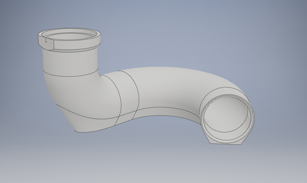

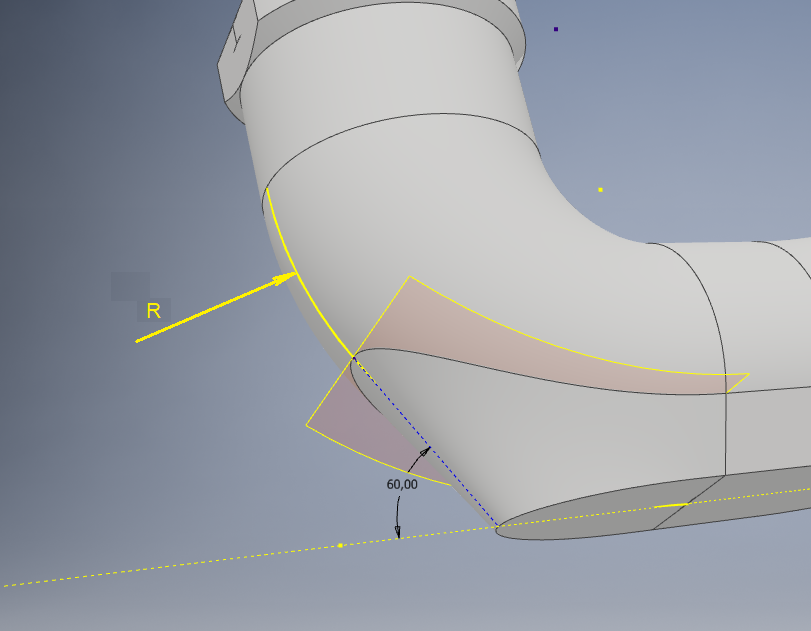

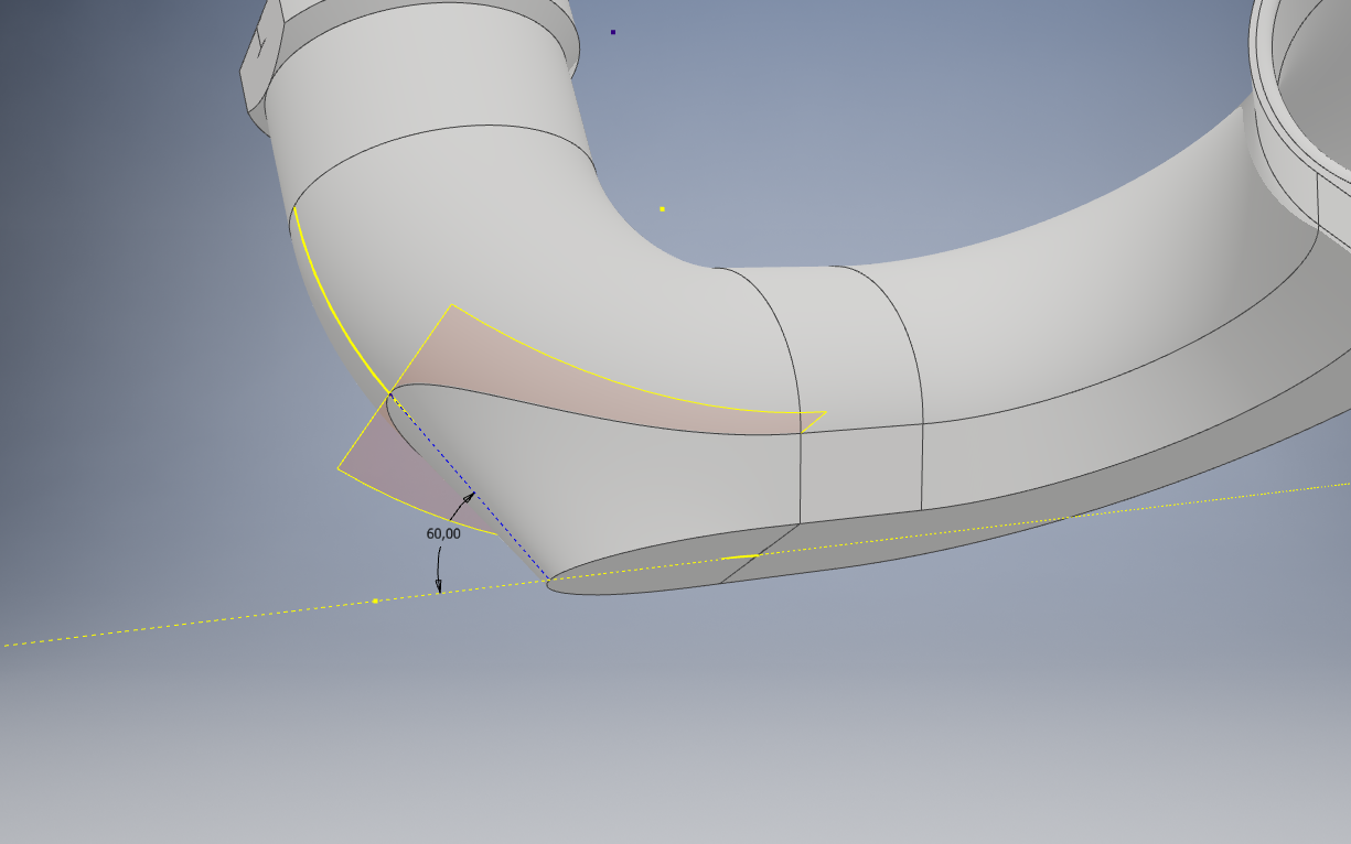

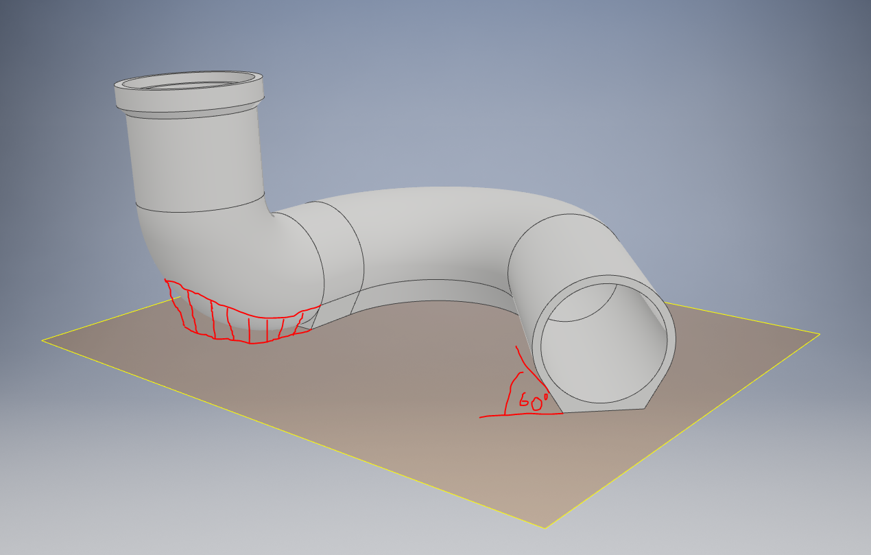

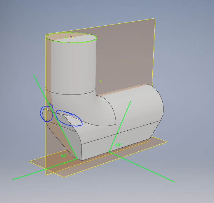

ich bin gerade dabei in Autodesk Inventor 2019 einen Bassreflexkanal zu
designen, welchen ich mit einem 3D-Drucker an einem Stück rausdrucken
möchte. Zwecks besserer Druckbarkeit möchte ich an die Außenwand des
Kanals tangential im Winkel von 60° zur Grundfläche Stützmaterial
hinzufügen. Mittels entsprechender Skizze am Kanalende und einem Sweep
habe ich das auch beim direkt auf der Grundfläche aufliegenden Teil des
Kanals schon geschafft (siehe Anhang). An der Stelle an der sich der
Kanal jedoch nach oben wegbiegt soll ebenfalls ovalförmig umlaufend
tangential Stützmaterial angelegt werden (rot nachgezeichnet).
Hat jemand eine Idee, ob das irgendwie machbar ist? Ich komm leider
nicht drauf, wie man das anstellen könnte.
Die Lösung muss nicht unbedingt Inventor-spezifisch sein. Der
Funktionsumfang üblicher CAD-Programme dürfte sich ja relativ ähnlich
sein. Es geht mehr um das Konzept, wie man das anstellen könnte.
lg Paul

Bin jetzt kein CAD Profi, aber das würde ich anders herum machen.
- Die Stützen so bauen wie ich Sie heben möchte.
- Dort wo Sie die Tube berühren einen Überstand lassen
- Mit der Tube schneiden und zusammenfügen

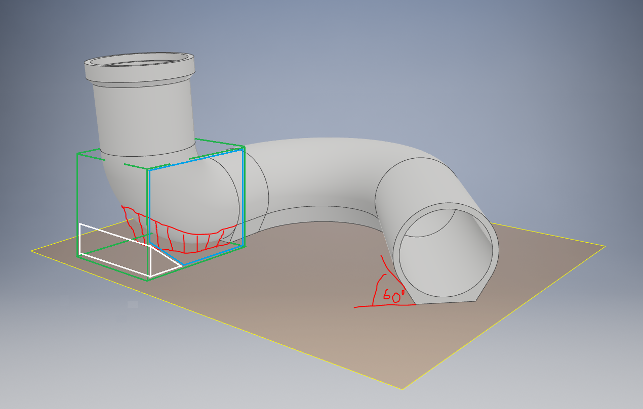

(Firma: Autotronic) #5505321
Auf die Grundebene noch eine grüne Hilfsarbeitsebene erzeugen und darauf
einen Quader extrudieren (vielleicht nicht ganz so hoch wie ich
versehentlich angedeutet habe). Dann den durchdrungenen Rohrbogen von
dem grünen Quader subtrahieren. Jetzt auf der rechten Seite des Quaders
eine zweite (blaue) Hilfsarbeitsebene erzeugen und darauf ein weißes
Dreieck extrudieren, was dann wiederum vom grünen Quader ebenfalls
subtrahiert wird. Genau so kann danach auch mit der 60° Schrägen
vorgegangen werden. Zum Schluss mit der Verrundungsfunktion alles ein
wenig auf Optik trimmen und fertig ist das Syphon.  :-)
Für einen 3D-Druck würde ich die Wandstärke noch ein wenig dicker
machen. Wenn ein ordentlicher immer wiederkehrender Bass da durchknallt
können sich auf Grund evtl. mangelnder Dauerfestigkeit Risse im
ausgehärteten Filament bilden (Wechselbelastung)!

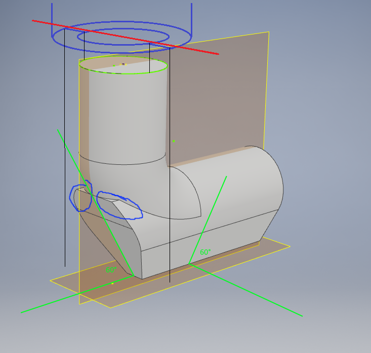

Ich habe deine Wegschneid-Methode gerade mal ausprobiert. Vorab:
Natürlich dann halt einfach nur "irgendwie" drangebastelt und nicht an
allen Stellen tangential, erfüllt also schon die Eingangsanforderung
nicht, aber immerhin an der Rückseite des Rohrbogens und an den
Seitenwänden (Grün markiert). Jedoch bleiben aus allen anderen
Richtungen betrachtet natürlich überstände zurück, die man auch mit
einer Verrundung nicht vernünftig wegbekommt.
(Firma: Autotronic) #5505566
> Richtungen betrachtet natürlich Überstände zurück, die man auch mit
Jetzt wo ich es sehe, kann ich es mir besser vorstellen. Du hast recht,
mit verrunden kommt man hier nicht weiter.
Eine blaue Hilfsarbeitsebene mit einem Kreisring erzeugen, den Kreisring
an der roten Linie trennen und nur den vorderen Teil (Kreisringschale)
nach unten extrudieren, damit die blau markierten Ecken sauber
subtrahiert werden können.
OP #5507453
So, ich habe mittlerweile eine zufriedenstellende Lösung gefunden. Die
ist zwar nicht optimal, da das Stützmaterial nun immernoch nicht
garantiert an jeder Stelle tangential zur Kanalaußenwand im Winkel von
60° zur Grundfläche steht und es ist mehr per Augenmaß "hingemalt" als
konstruiert, aber das Ergebnis ist hinreichend gut.
Im Grunde genommen habe ich eine gebogene Fläche erzeugt, die durch den
Rohrbogen hindurchläuft und die drei Stellen, an denen garantiert eine
60° Tangente anliegen soll mit einschließt (siehe lsg2.PNG). Dadurch
habe ich die Schnittkontur erhalten, an dem das Stützmaterial an der
Rohraußenwand anliegt. Auf der Unterseite habe ich dann einfach mit
Splines nach Augenmaß eine passende Grundfläche gemalt. Am Ende habe ich
den eigentlichen Volumenkörper durch Interpolation zwischen Grundfläche
und Schnittkontur am Rohrbogen erzeugt.
Ich schätze mal, besser kann man das zumindest in Autodesk Inventor
nicht hinkriegen.
