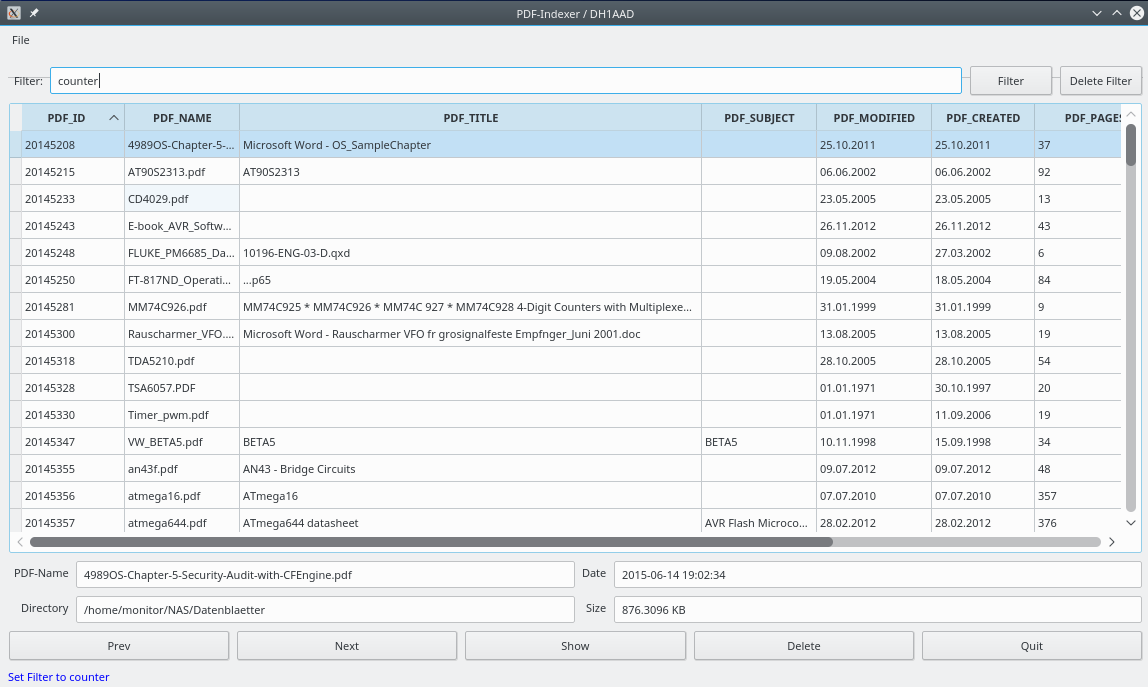

ich habe mir vor einiger Zeit ein kleines Tool (PyQt) erstellt, um meine
PDF-Datenblätter besser wieder zu finden. Man kann damit eine einzelne
Datei, Dateiliste oder ganze Verzeichnisse importieren. In der DB werden
nur die PDF-Metadaten gespeichert sowie der Pfad zum eigentlichen PDF.
Auch wird versucht das PDF zu extrahieren um eine Volltextsuche zu
ermöglichen. Für meine Zwecke reicht mir das so aus.
