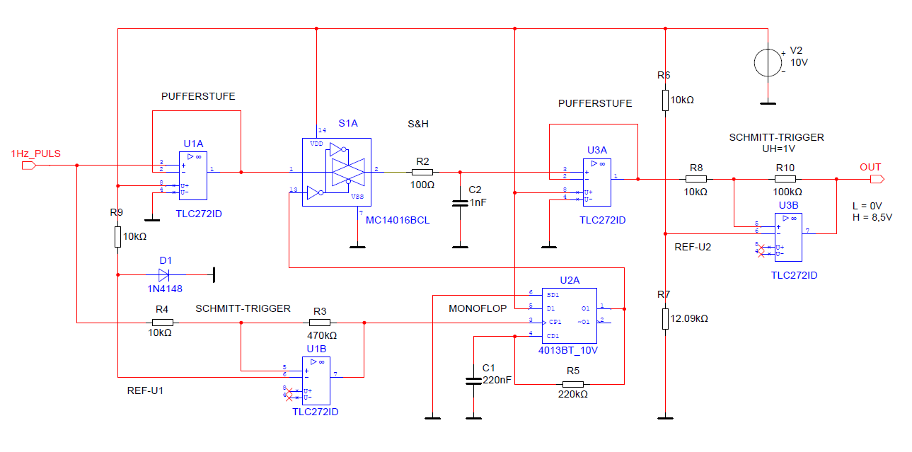

meine Solaranlage nutzt für die Temp. Messung ein gepulstes Signal von 1
Hz (10% ON / 90% OFF). Die ON & OFF Zeit variiert ein paar ms hierbei.
Ich benötige eine Schaltung, welche bei einer Amplitudenüberschreitung
z. Bsp. 6 V einen Ausgang HIGH setzt und den Ausgang bei Unterschreitung
von 5 V wieder auf LOW setzt.
Für die Überschreitung konnte man eine  Komparator nehmen. Mist ist nur,
dass dieser in der OFF Zeit wieder abfällt.
An einen True RMS Wandler dachte ich auch schon, nur habe ich etwas
wegen den verschieden langen ON/ OFF Zeiten etwas bedenken wegen der
Effektivwertverfälschung.
Hat jemand eine zündende Idee ohne Kontroller?
Danke an alle.

Gast #5505406
Hallo Leute,
huch ganz schön aufregend hier :-) und danke an alle. Die Sache ist
eigentlich ganz simpel.
Die Solarsteuerungen mit Ihren Fühlern bleibt so wie Sie ist ! Resol ist
ein namhafter Hersteller und die 1 mA beim PT 1000 für 100 ms ist auch
okay.
Ich zapfe mir nur das gepulste Signal mit meinem KNICK an, was ich
extern verarbeiten muss und auf Überschreitung und Unterschreitung
prüfen muss.
Der KNICK hat keinen Einfluss auf die Solarmessung mit seiner
Eingangsimpedanz!
Div. Teile bekomme ich kostenfrei.
Ich hoffe damit ist nun alles etwas klarer?
Anbei grober Schaltplan
Grüße

Gast #5505669
Vielleicht ist der folgende vereinfachte Lösungsansatz gut genug:
Diese Signal-Impulse leitest du durch einen Tiefpass dessen
Zeitkonstante wesentlich größer ist, als die Pulsfrequenz, also zum
Beispiel 10 Sekunden. An den Ausgang des Tiefpasses hängst du dann einen
Schmitt-Trigger mit einstellbarer Schaltschwelle und hysterese.
   _      _
__| |____| |___
             1M Ohm       10µF
Signal o-----[===]----+----||---- GND
                      |     _________
                      |    |     __  |
                      +----| __//    |--------o Ausgang
                           |_________|
Solange die Impulse regelmäßig auftreten und hoch genug sind, bleibt der
Ausgang des Schmitt Triggers auf High Pegel. Der Rest ist nur eine Frage
der Einstellungen des Schmitt Triggers (Schaltschwelle und Hysterese).
Die würde ich auf jeden Fall einstellbar machen.
Wenn die Impulse schwächer werden oder ausfallen, wird der Schmitt
Trigger ein paar Sekunden verzögert umschalten.
Wäre das Ok, kannst du mit der Trägheit der Schaltung leben?
#5506492
Eingangsspannung bei jedem Puls kurz abtasten, zwischenspeichern und
dann einem Schmitt-Trigger mit 1V Hysterese übergeben, der dann die
Entscheidung für "High oder Low" am Ausgang trifft. Schaltungsidee ohne
besondere Halbleiter findet sich im Anhang.
Gast #5507131
vielen Dank an alle und besonderen Dank für die umfangreiche Schaltung !
Man lernt nie aus. Das es so einen Sample and Hold IC gibt find ich
super.
Mein Bereich ist eher die Hochspannung und höhere Ströme.
Meine Überlegung geht auch dahin, ich hoffe alles richtig verstanden zu
haben, so ein Teil zu nehmen und das Signal bei ON abzutasten/ halten
und bis zum nächsten mal Einzufrieren. Ggf. Könnte ich auch das Signal
noch leicht verstärken und somit der LOGO ein konstantes Signal zur
Verfügung stellen. Ist das so korrekt verstanden ?

unklar. Was kann ich dort ziehen an mA ohne das was einbricht?
Damit könnte ich ja die Schwellen easy im Programm der LOGO festlegen.
Danke und Grüße
Daniel
Gast #5507139
> Könnte ich auch das Signal noch leicht verstärken und somit
> der LOGO ein konstantes Signal zur Verfügung stellen.
Ein Verstärker ist keine Sample&Hold Schaltung. Und was genau ist denn
in diesem Fall ein Konstantes Signal? Da spielt die zeit und die
Impulsfolge eine wichtige Rolle. Verstärker beschäftigen sich weder mit
Zeit noch mit Speicherung.
Gast #5507188
Das ein SH kein Verstärker ist ist mir klar.
Ich dachte nur, Samplen, das Signal halten und den Ausgang auf einen
Verstärker zu legen um es ggf. zu verstärken.
Hab ich da einen Denkfehler?
Ich kann es natürlich vor der SH Eingang auch verstärken.
Grüße
Gast #5507235
georg schrieb:
> Nach eigener Aussage hast du ein Signal von 5 oder 6 V - was willst du
> da noch gross verstärken?
> Georg
Das Quellsignal (Zeichnung)vom PT 1000 ist erstmal unter 2 V. Je nach
Bürde würde es ja auch schon verstärkt werden. Im Moment ist die Bürde
um 3 k rum. Bei 500 Ohm wäre es Faktor 1.
Gast #5507238
> Na diese "Konstante" Spannung kann ich doch
> noch um Faktor 2 oder 3 verstärken oder ne?
Du kannst die auch um Faktor 100 Verstärkern. Viel spannender ist die
bereits gestellte Frage nach dem Sinn!
> Wie kann ich diese Konstante Spannung belasten? Geht das?
Zum Beispiel, indem du Strom durch einen Widerstand fließen lässt. Auch
hierfür sollte man aber einen guten Grund haben.
Ich habe immer noch das Gefühl, dass du maximal komplizierte Lösungen
für nicht existente Probleme suchst.
Gast #5507256
Die LOGO hat nur 10 mV je bit. Da kann jeder die Genauigkeit bei einem
PT 1000 Signal mal ausrechnen.
100 grad Änderung sind 385 mV Änderung und das bei 10 mV je Bit. Also
2,6 grad bei 1 Bit.
Also etwas mehr Genauigkeit darf es schon sein ?.
Grüße
Gast #5507303
Das Rauschen wäre mein Hauptgrund.
ich würde einen Messverstärker bauen, der den gewünschten Messbereich so
aufbereitet, dass der ADC optimal genutzt wird. Wenn du z.B. nur die
Temperaturen zwischen 20 und 40°C messen willst und der ADC 0 bis 10V
messen kann, dann würde ich den Verstärker so konstruieren, dass er bei
20°C 0V liefert und bei 40°V 10V. Für solche Operationen wurden
Operationsverstärker erfunden.
Das dann der S&H Schaltung zuführen. Dann kannst du den Ausgang direkt
mit der SPS Verbinden. So wird ein Schuh daraus.
Je weniger Komponenten im Signalpfad liegen, desto weniger Verzerrungen
und Rauschen hast du. Verstärker gehören möglichst an den Anfang der
Kette, um das Rauschen zu minimieren.
