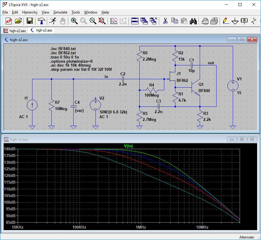

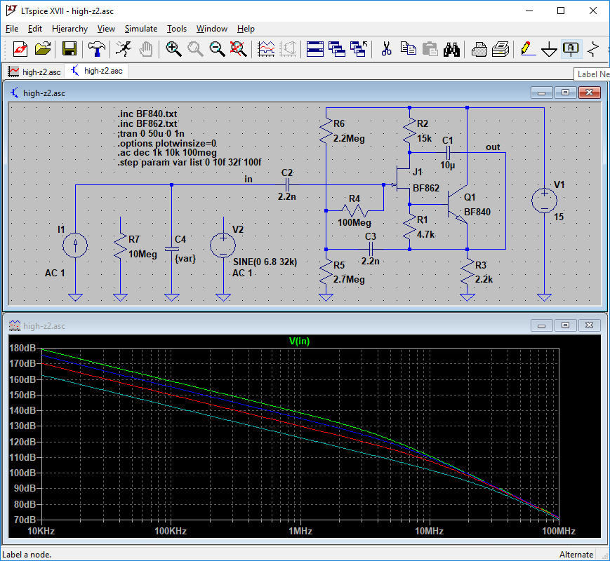

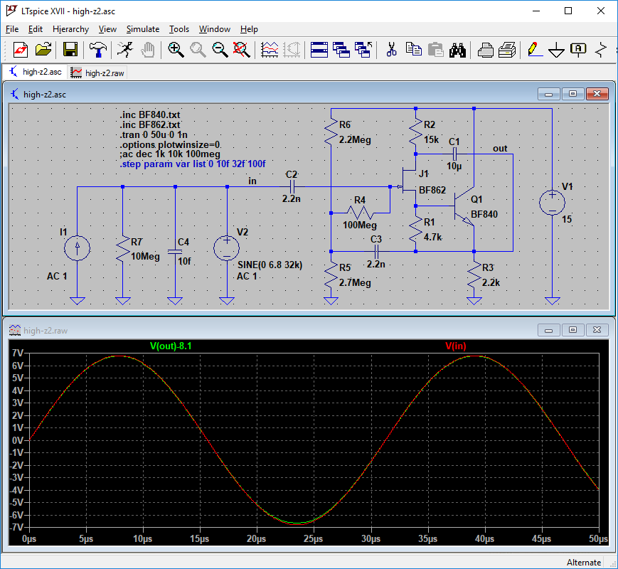

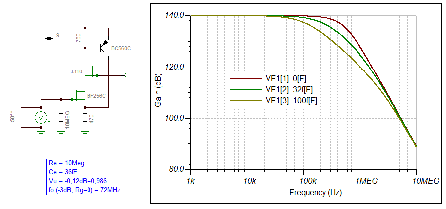

von ArnoR (Gast)
F. P. schrieb:
> Bin für Schaltungsverbesserungen immer offen.
Na gut, dann leg ich mal vor. Im Anhang ein Entwurf mit nur 36fF
Eingangskapazität.
Das Diagramm zeigt, wie sich eine am Eingang zugeschaltete Kapazität auf
den eingangsseitigen Frequenzgang auswirkt. Bei zusätzlichen 32fF wird
die eingangsseitige Grenzfrequenz von 438kHz etwa halbiert. Gesteuert
wird mit einer Stromquelle (Ri=unendlich). Wird mit niederohmiger Quelle
gesteuert, ergibt sich eine obere Grenzfrequenz von etwa 72MHz.
Wenn es sein muss, kann man in dieser Schaltung auch das Gate
bootstrappen wie in der Schaltung von TI.
von F. P. (pl504)
Famos!
So recht steige ich da noch nicht durch mit JFETs...
Laut Pspice hat Deine Schaltung 122 MOhm bei 32 kHz, rechnerisch sind 36
fF 135 MOhm bei 32 kHz, dürfte also ungefähr hinkommen.
Die DC-Kopplung finde ich auch nicht schlecht. :)
von ArnoR (Gast)
F. P. schrieb:
> Famos!
Danke.
Die beiden JFTEs arbeiten als Sourceschaltung (BF256) mit gebootstrapter
Kaskode (J310).
Aber der Ausgang hat etwa +2V DC-Offset.

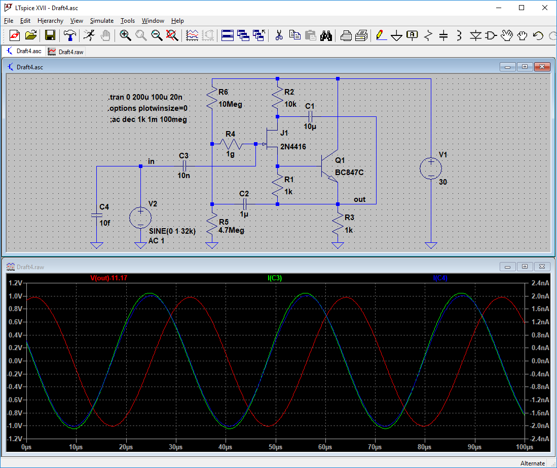

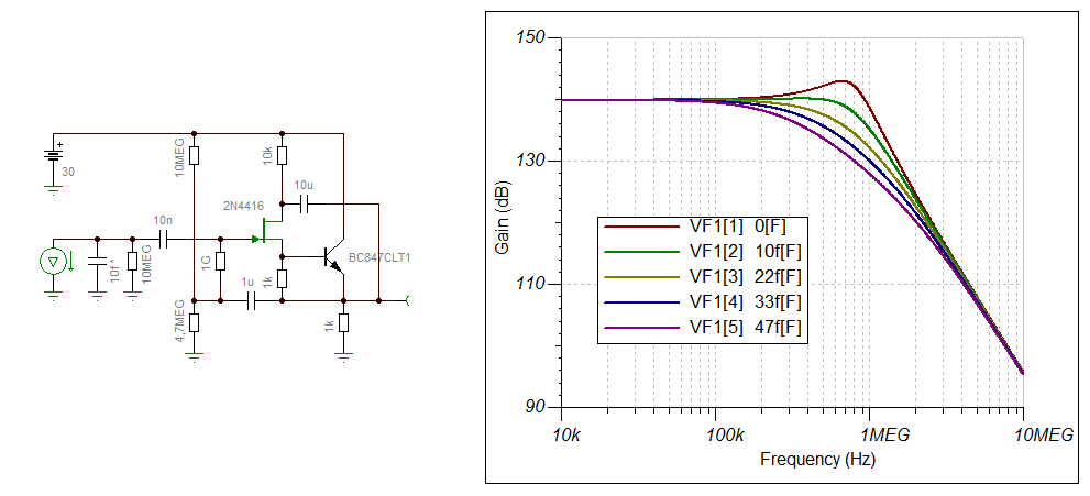

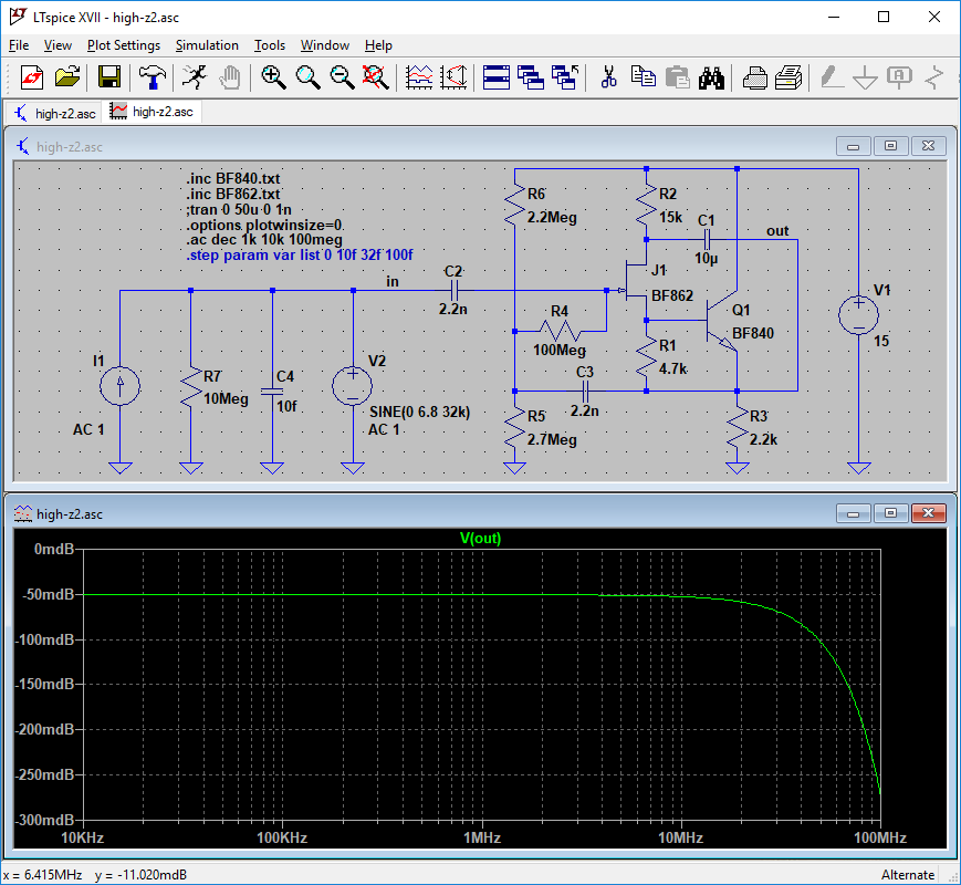

von jens (Gast)
hat etwas über 10fF.

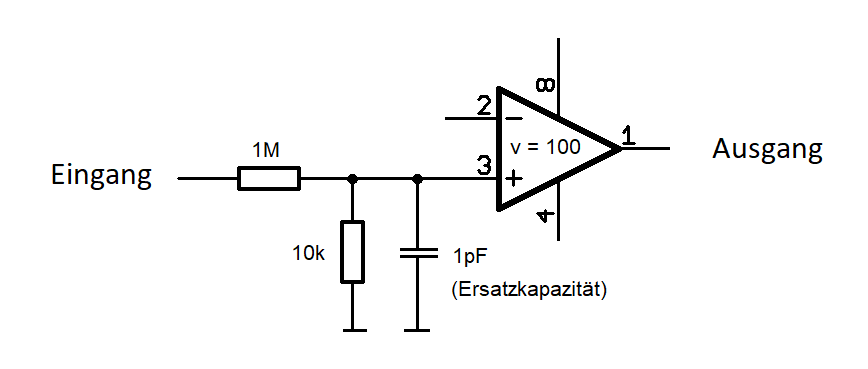

von Stromberg B. (Gast)
Mal ganz doof gefragt, warum muss man unbedingt unter 1pF am Eingang
haben?
Man kann doch auch nach dem hochohmigen Eingangswiderstand (1M)
niederohmig abschließen (10k). Dann erhält man zwar nur 1/100stel der
Signalspannung, aber die kann man doch wieder um den Faktor 100
verstärken.
Dadurch würde doch die Schaltung deutlich einfacher ausfallen. Die
Grenzfrequenz beträgt hier übrigens immerhin 16MHz.
von ArnoR (Gast)
Nicht schlecht, aber...
Die Schaltung macht bei Generatorwiderstand von 10Meg (vergleichbare
Verhältnisse zu meinem Vorschlag oben) ein Überschwingen von etwa 3dB,
da ist der Bootstrapfaktor am Drain des JFET wohl etwas zu dicht an 1.
Natürlich bekommt man durch hohe Versorgungsspannungen kleinere
Transistorkapazitäten, aber 30V finde ich etwas unhandlich viel.
von Falk B. (falk)
@ Stromberg B. (Gast)
>haben?
Weil man den Quarz extrem wenige belasten will/muss.
>Signalspannung,
Ja.
>verstärken.
Jain, dein Rauschabstand ist dann aber im Eimer.
Dream on ;-)
googel frequenzkompensierter Spannungsteiler streukapazitäten
von Falk B. (falk)
@ArnoR (Gast)
Naja, Papier und LTSpice sind geduldig. Wer baut das mal REAL auf und
mißt nach, was da WIRKLICH rauskommt? Denn bei dem Ding spielt das
Layout eine extrem wichtige Rolle.
von ArnoR (Gast)
> verstärken.
Der Signal-/Rausch-Abstand wird dabei für viele Anwendungen zu schlecht.
von ArnoR (Gast)
Da hast du recht, aber ich kann dir versichern, daß mein obiger
Vorschlag auch in der Praxis funktioniert. Ich habe den in etwas
modifizierter Art in einem Photosensor bei mir in Betrieb und erreiche
damit stabil eine äquivalente Eingangskapazität von ~100fF.
von Falk B. (falk)
@ ArnoR (Gast)
Das ist schon sehr beachtlich aber weit weg von den theoretisch
gepriesenen 10fF oder 36fF ;-)
> Grau teurer Freund, ist alle Theorie, doch grün des Lebens goldner Baum.
Naja, zu früh gefreut, Falk. In den 100fF bei mir ist noch eine
BPW34(!)eingeschlossen. Ich sagte doch: "etwas modifiziert"
von jens (Gast)
@ ArnoR (Gast)
Danke für den Tip! Hab die Schaltung etwas optimiert. Trotz der 15V
Versorgung können noch +-6,8V verarbeitet werden. Die obere
Grenzfrequenz ist größer als 100MHz.
