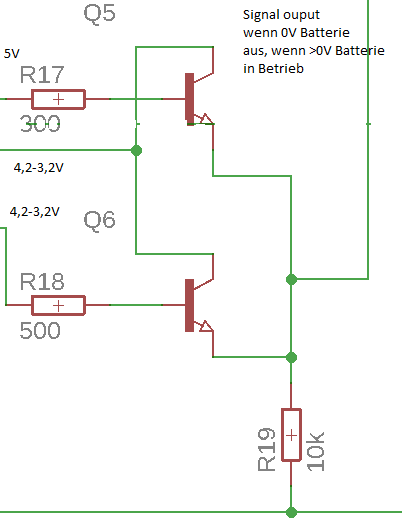

Guten Tag zusammen,
ich habe eine Schaltung, die von ein Lipo Batterie betrieben wird. Ich
verwende hier Powerboost 1000 von Adafruit.
Um den Batterie von tiefen Entladung zu schützen, habe ich mir folgende
Schaltung überlegt.
Wenn der Signal Ausgang von die Schaltung 0 V ist, wird der Powerboost
ausgeschaltet.
Der Eingang von R17 ist 5V, wenn ein externe Ladegerät angeschlossen
ist. Wenn keine Ladegerät angeschlossen ist, ist der Signal Eingang 0V
Der Collector von Transistoren ist mit dem Batterie Angeschlossen, die
Batterie Spannung ist zwischen 3,2-4,2 V
R18 ist mit Pin 6 LBO der Powerboost verbunden, wenn die Batterie eine
Spannung mehr als 3,2V, dann pin6 = Bat Spannung, wenn Bat Spannung =
3,2V geht dann Pin 6 auf 0V. An der Stelle muss das Powerboost
ausgeschaltet werden.
leider wenn ich 3,4 Bat Spannung habe, geht der Powerboost aus. Ich
möchte aber dass die Powerboot erst bei 3,2 V aus geht.
dh. ich möchte folgends:
wenn R17 Eingang 0V ist und Transistor collector 3,2V und R18 Eingang
3,2 V sind, Dann muss der Ausgang > 0v
wenn R17 Einagn 0V ist und Transistor colector > 3,3V und R18 Eingang >
3,3V sind, Dann muss der Auagang 0V
ich verwende BC848C-7-F Transistor.
VG und Danke im voraus
Julia
Gast #5506508
Julia schrieb:
> R18 Eingang > 3,3V sind, Dann muss der Auagang 0V
Dann muß der Transistor das Eingangssignal invertieren, also z.B.
Emitterschaltung mit Pull-Up-Widerstand. Du machst aber eine
Kollektorschaltung mit Pull-Down-Widerstand.
Den Rest habe ich leider nicht verstanden. :)
Gast #5506550
Hallo batman,
Der collector von transistor ist mit Batterie verbunden, die Spannung
beträgt 4,2V, wenn die Batterie aufgeladen ist und 3,2V, wenn die
Batterie entladen ist.
Bei R18 Eingang ist zwischen 4,2v und 3,3v, wenn die Batterie aufgeladen
ist. Wenn die Batterie eine Spannung von 3,2v beträgt, dann geht diese
Eingang auf 0v.
Ich hoffe, dass ich gut erklärt habe.
Julia
Gast #5506588
Tjoa so richtig verstanden hab ichs nicht, bin ziemlich doof aber hast
du den Spannungsabfall an den Transistoren bedacht? Der ist in deiner
Kollektorschaltung besonders hoch, so 0,7V fehlen dann am Ausgang. Aber
auch sonst kannst du mit solchen Transistoren die Spannung nie ganz
durchschalten. Da mußt du MOSFET nehmen.
Gast #5506753
Dir ist aber schon klar, daß die Akkuspannung sich wieder nach oben
bewegt, nachdem der Strom abgeschaltet wird?
Von 3,2V auf 3,4V geht das schnell und der Akku ist sowieso in beiden
Fällen schon leer.
Gast #5506857
Hallo batman,
der Pin Ausgang ist mit der Enable Pin der Powerboost verbunden.
wenn ich den Strom bei 3,2V ausschalte, dann kann ich meine Schaltung
halbe Stunde länger im Vergleich zu 3,4 V betreiben.
VG
Julia
Gast #5506914
Aha ok, an deiner einfachen ODER-Schaltung kanns dann aber nicht liegen.
Das Signal zum Abschalten kommt ja vom Booster und deine Schaltung tut
was sie soll und schaltet es zum Enable-Pin weiter, wie ich das sehe?
Ich kann auf die Entfernung nicht messen aber theoretisch liegen bei
3,2V an R18 noch ca. 2,5V am Ausgang an. Ist zumindest >0 aber ob das
dem Booster reicht, mußt du gucken.
