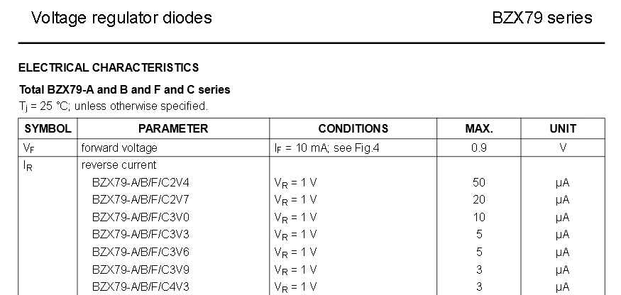

Moderator (Firma: Titel) Persönliche Seite #5507486
Der Komparator hat im Gegensatz zum normalen ADC mit max. 1µA einen
Leckstrom von lediglich +-50nA. Man könnte nun einen Ausgang mit einem
RC-Glied auf den einen Komparatoreingang legen und die Ladezeit des
Kondensators messen. Damit wäre ein sehr hochohmiger Spannungsteiler
möglich, der natürlich sinnvollerweise mit einem Kondensator geblokt
werden sollte.
Wenn nur eine Unterschreitung einer bestimmten Spannung gemessen werden
soll, dann spart man sich natürlich diesen Ausgang.
Oder man könnte diesen RC-Ausgangspin doppelt verwenden (z.B. einen Pin
einer Schnittstelle, die zu diesem Zeitpunkt nicht aktiv angesteuert
wird).
Die Sache mit der Z-Diode hat bei diesen überaus geringen Strömen den
bereits erwähnten Haken mit dem "Leckstrom" von bis zu 5µA bei 1V
anliegender Spannung. Da hat sich der Eine oder Andere schon böse
gewundert...
