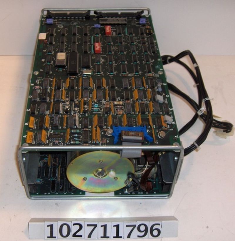

Es gibt erstaunlich wenig Bilder im Netz.
http://www.obsoletemedia.org/wp-content/uploads/2017/08/8-inch-hard-disk-drive-side.jpg
http://images.computerhistory.org/storageengine/1979_8inch_HDD_P3.JPG
Sieht aus wie eine Festplatte, ist nur etwas größer. Ca DIN A4
Grundfläche. Ich hatte mal zwei Fujitsu-Laufwerke an einer Cadmus
Workstation, die hatten damals schon Kapazitäten im dreistelligen
Megabyte-Bereich. PCs mussten zu der Zeit mit 10 MB auskommen oder 360
kB auf Diskette speichern.
