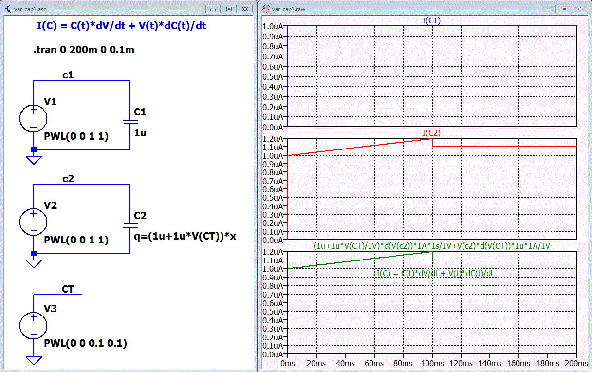

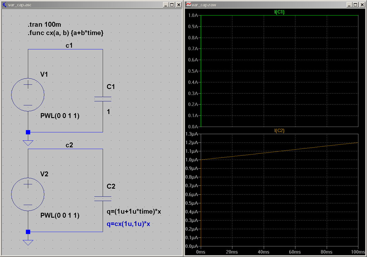

Gast #5507483
lt. LTspice-Hilfe sollte die Definition einer variablen bzw.
nichtlinearen Kapapzität über die Ladung Q möglich sein, wobei die
spezielle Variable x der aktuellen am Kondensator anliegenden Spannung
entspricht (Q=C*U).
Zum Testen mit einer linear mit 1V/s ansteigenden Spannung gespeist -
dann entspricht der Zahlenwert des Stroms durch den Kondensator in
Ampere der Kapazität in Farad.
Allerdings irritiert mich dabei der Endwert von 1.2µF anstelle der
erwarteten 1.1µF. Explizites Klammern hilft nicht und das Einbauen eines
Funktionsaufrufs (cx) innerhalb der Q-Formel führt zu einer
Fehlermeldung (no such function). Das dürfte aber ein generelles Problem
sein, da ich auch schon bei der Definition von variablen Induktivitäten
mittels Funktion die gleiche Fehlermeldung hatte.

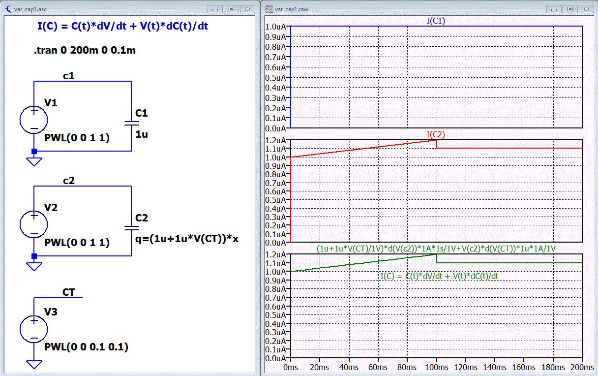

Gast #5508207
Mittlerweile hab' ich dann auch den 'irritierenden' Anteil am Strom
verstanden (dC/dt) - war wohl noch etwas früh.
Allerdings habe ich eine B-Quelle benutzt um u.a. die Probleme mit der
direkten Einbindung von Funktionen zu umgehen.

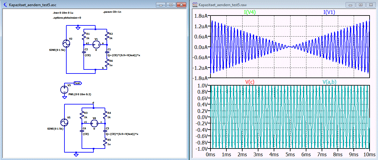

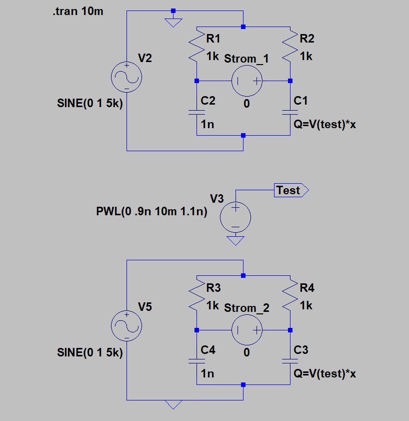

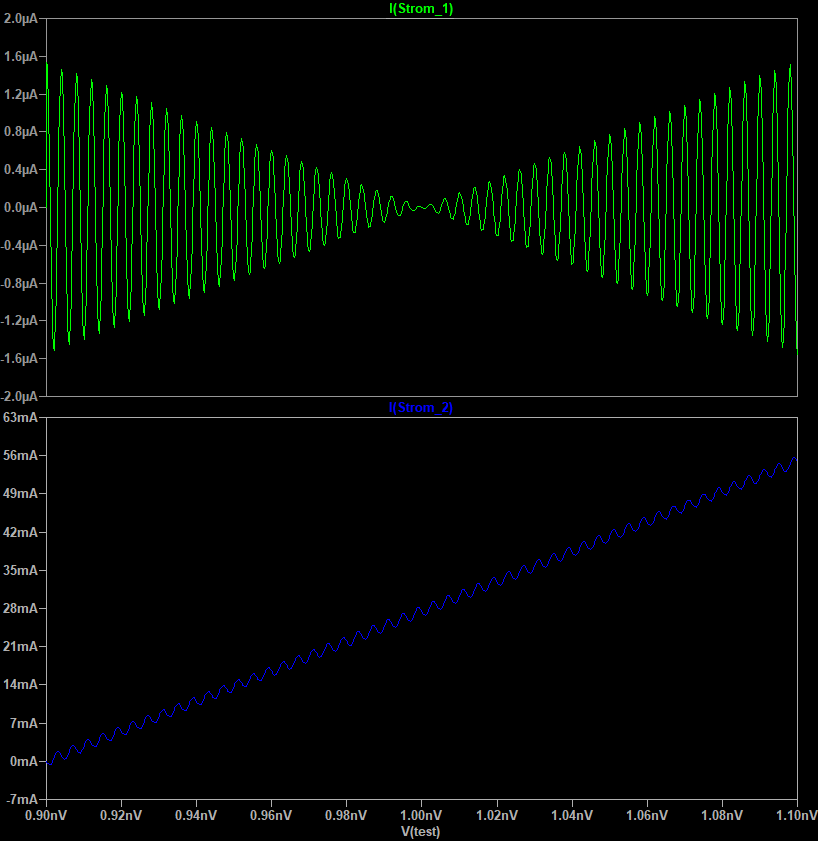

Gast #5508235

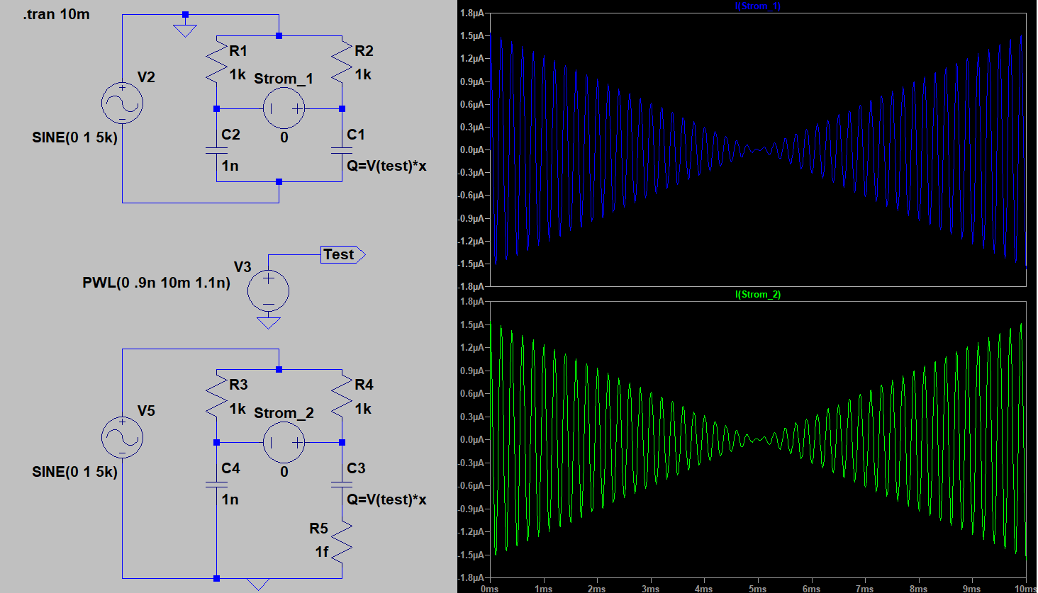

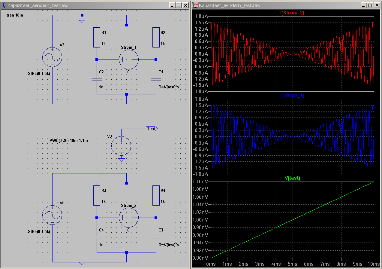

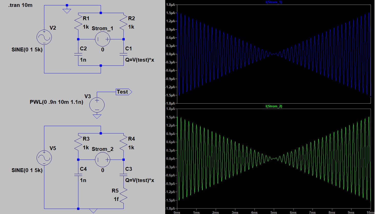

sorry, ich will den Thread nicht kapern, aber bei mir funktioniert es
mit einer Spannungsquelle im Bauteilewert nicht richtig.
Die obere Schaltung läuft, wie sie soll, die Untere nicht. Der einzige
Unterschied: der Ground ist mit dem veränderbaren Kondensator und der
Steuerquelle verbunden.
Ist das mein Fehler oder soll das so sein?
Grüße
Gast #5508280
Bei mir ist einzige Abweichung vom Default, dass ich üblicherweise den
'Alternate' Solver verwende. Aber auch mach dem Zurücksetzen kann ich
dein Problem nicht nachvollziehen.
Möglicherweise LTspice IV (bei mir) vs. XVII - dazu kann evtl. Helmut
mehr sagen.
#5508333
Bei mir ging es auch nicht. Dan habe ich alles mögliche erfolglos
probiert. Dann habe ich die Steuerung auf Volt statt nV geaändert. Das
war es aber auch nicht. Dann have ich deine Strommesser entfernt und
durch einen Kurzschluss ersetzt. Dann ging es. Inzwischen geht es auch
mit neuen Strommessern. Frag mich nicht warum es jetzt geht. Ich weiß es
nicht.
Ich verwende den "Normal"-Solver.

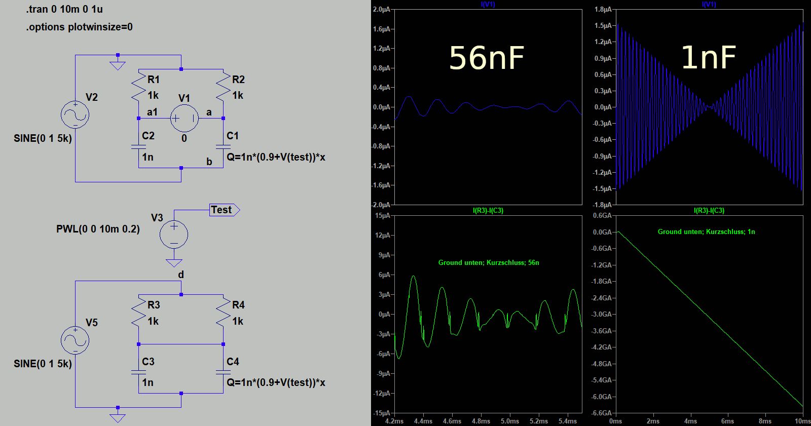

Gast #5509155
Felsentreu schrieb:
> LTspice ignoriert den Rser des Kondensators bei einer Formeleingabe.
> 1f Ohm reichen dass die Sim läuft.
In deinem asc kann ich kein explizites Rser finden. Defaultwert ist ein
Rpar = 1e12/C, während Rser für Kodensatoren meines Wissens nach Null
ist.
http://ltwiki.org/index.php?title=Undocumented_LTspice#.options_Gfarad.3D.3Cvalue.3E
So ganz bin ich noch nicht überzeugt, ob das wirklich der Grund für die
Unteschiede in den beiden LTSpice-Versionen ist - vor allem wegen
Helmuts Beschreibung.
Gast #5509179
Ach ja - für variable C gibt es generell keinen Defaultwert für Rpar.
Unterschiede würden also nur C2 betreffen.
Aus der oben verlinkten Seite:
The arbitrary capacitor (specified via a behavioral charge equation - refer to the topic in Help) has no parallel conductance and is not affected by Gfarad.

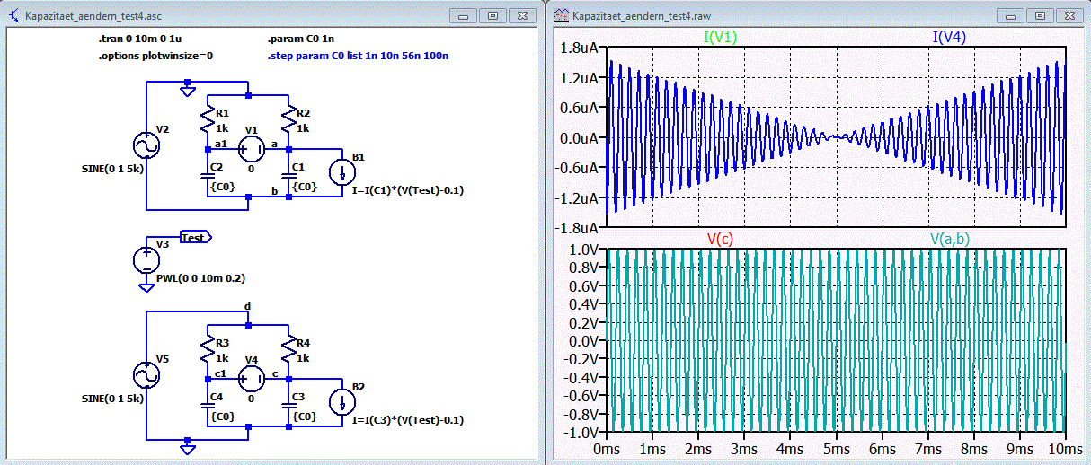

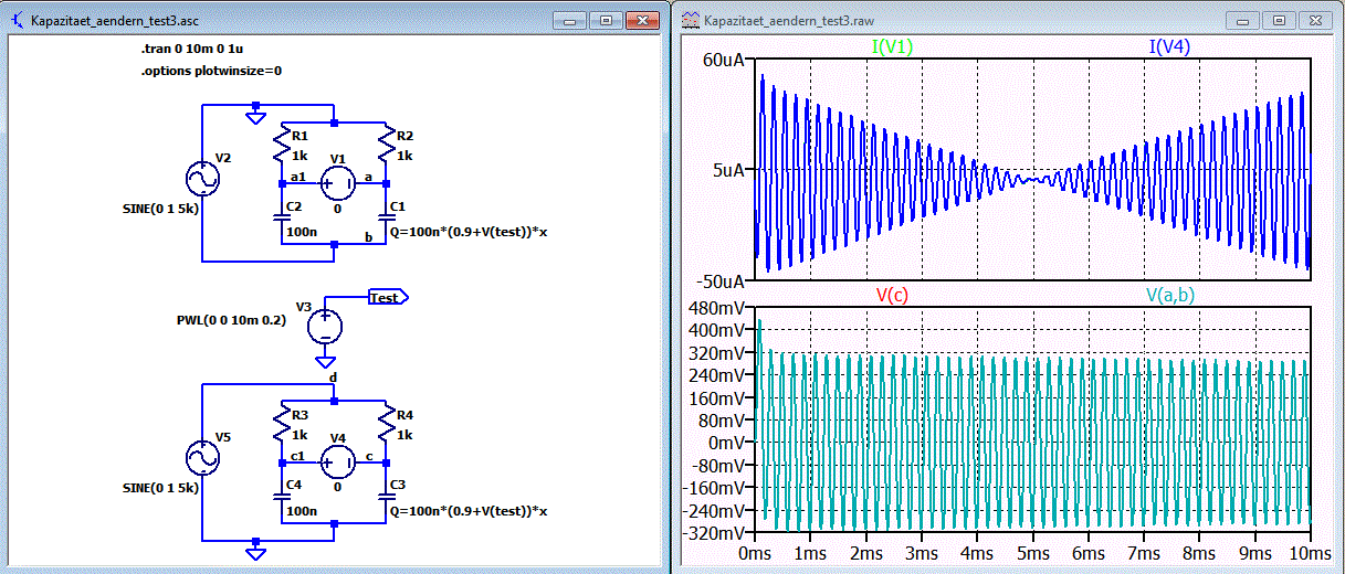

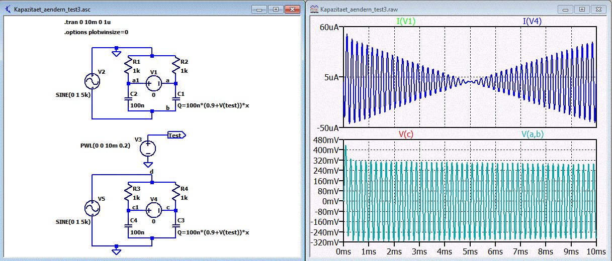

#5509223
Danke Felsentrau für die Lösung mit dem Serien-R.
Ich hatte mit Rser in den Strommessern experimentiert aber das hat nicht
wirklich geholfen.
Dafür habe ich dann noch eine andere Methode probiert(*_test4) und die
scheint auch mit jeder beliebigen Kapazität zu funktionieren.
Ich auch noch die von dir erwähnte Lösung mit dem Serienwiderstand
angehängt (*_test5). Ich habe Rser=1u genommen. Da könnte man
wahrscheinlich auch auf Rser 1m gehen ohne einen größeren Fehler zu
machen.
Gast #5509251
Felsentreu schrieb:
> Lass die Sim laufen, bei mir kommt dafür auch eine Meldung.
Bei läuft es ja auch mit und ohne expliziten Rser.
Die aufpoppende Warnmeldung gibt es auch in LTspice IV - war mir aber
neu, da ich diese Kombination von Parametern noch nie verwendet habe.
Deine Kreativität überrascht mich immer wieder.
