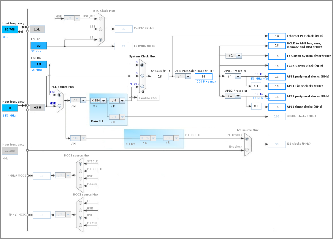

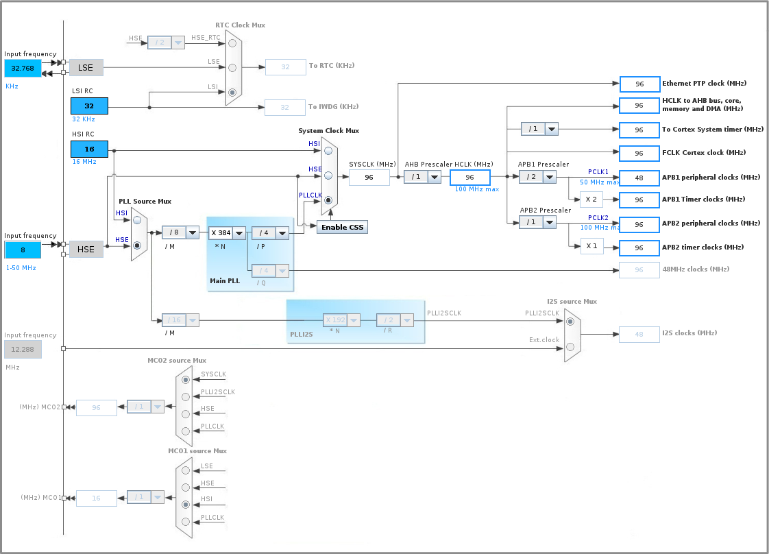

#5507705
Stefanus F. schrieb:
> Standardmäßig wird alles mit 8Mhz getaktet.
Das ist beim F103 so aber beim F411 läuft der interne RC-Oszi mit 16MHz.
Die Cortex-M haben immer einen AHB (Advanced High-Performance Bus) und
einen APB (Advanced Peripheral Bus), deren Takt generell mit HCLK (für
AHB) und PCLK (für APB) bezeichnet werden. Eine grobe Übersicht findest
du als "Clock Tree" auf S.90 in RM0383 aber ich gebe Stefan recht, dass
das im CubeMX wirklich schön visualisiert ist.
Der STM32F411 unterscheidet nochmal zwischen APB1 (low-speed) und APB2
(high-speed), wobei deren Takte jeweils aus dem HCLK über einen Teiler
abgeleitet werden. APB1 ist der langsamere und beim F411 50MHz max.,
d.h. bei HCLK 100MHz (ebenso max. für den F411) muss der Teiler
mindestens zwei sein. Ist der Teiler wiederum mindestens zwei, so werden
die Timer, die am APB1 hängen doppelt so schnell wie der APB1 getaktet,
d.h. für den Fall, dass der Teiler exakt zwei ist, so schnell wie die
Timer des APB2. Das klingt zwar ein bisschen kompliziert ist aber in der
Praxis relativ einfach, weil die Timer für gewöhnlich immer gleich
schnell, nämlich mit HCLK getaktet werden. Zur Veranschaulichung hab ich
dir mal zwei Screenshots angehängt. Einmal mit 96MHz mit konfigurierter
PLL und einmal mit 16MHz mit HSI, d.h. wie das Teil aus dem Resetzustand
kommt.
Wie du siehst ist es eigentlich gar nicht wichtig ob ein Timer jetzt an
APB1 oder APB2 hängt aber die meiner Meinung nach einfachste Methode
ist, in den RCC_APBxENR, also den "clock enable" Registern des
jeweiligen APB nachzuschauen (RM0383, S.115ff).

Moderator Persönliche Seite #5508997
Wolfgang E. schrieb:
> Kann man mit CubeMX C++ Code erzeugen?
Ich benutze CubeMX zwar auch, aber nicht, um damit Code zu erzeugen. Ich
stelle lediglich damit den Ausgangstakt und die nachgeschalteten
Prescaler ein, um zu sehen, was dann hinten für Timer-Clocks rauskommen.
Diese tippe ich dann ab, um die Datei system_stm32f4xx.c an den
entsprechenden STM32 anzupassen.
Du findest diese im Anhang. Unterstützt werden damit:
STM32F103C8        Mini-Dev-Board
STM32F401RE        Nucleo Board
STM32F411RE        Nucleo Board
STM32F446RE        Nucleo Board
STM32F407VG        Discovery Board
STM32F407VE        BlackBoard
Du musst lediglich im Projekt die entsprechende Konstante definieren,
z.B. "STM32F411RE". Es wird prinzipiell von 8MHz Quarz-Betrieb
ausgegegangen, also HSE-Mode. Bei den Nucleos kann man den 8MHz-Quarz
und die beiden zugehörigen Kondensatoren bequem nachrüsten.
Die resultierenden Clocks findest Du im Code, z.B. für STM32F411RE:
 * STM32F411RE Nucleo Board with 8 MHz crystal (100 MHz)
 * Input frequency      8MHz
 * PLL M                4
 * PLL N                100
 * PLL P                2
 * AHB prescaler        1
 * APB1 prescaler       2
 * APB2 prescaler       1
#elif defined (STM32F411RE)                         // STM32F411RE Nucleo Board with 8 MHz crystal (100 MHz)
#define HCLK            100                         // 100 MHz
#define PLL_M           4
#define PLL_N           100
#define PLL_P           2
#define AHB_PRESCALER   RCC_CFGR_HPRE_DIV1          // 100 MHz
#define APB1_PRESCALER  RCC_CFGR_PPRE1_DIV2         //  50 MHz
#define APB2_PRESCALER  RCC_CFGR_PPRE2_DIV1         // 100 MHz
Ebenso stellt der Code die für die jeweiligen Takte nötigen Waitstates
ein.
Nach Aufruf von
    SystemInit ();
    SystemCoreClockUpdate();                                                // needed for Nucleo board
direkt oben in der main()-Funktion ist dann der Drops gelutscht.
