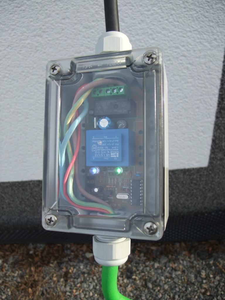

#5507779
Harald W. schrieb:
> Durchsichtige Plexiglasplatte verkleben.
Hier mal zwei Beispiele mit durchsichtigem Plexiglasdeckel. Dann kann
das Display auch ohne Bohrung unter den Deckel geklebt werden und ist
somit auch wasserdicht.
Diese Gehäuse, mit Dichtung in der Trennfuge, gibt es bei Spelsberg in
zig verschiedenen Größen (auch ohne Plexideckel).
