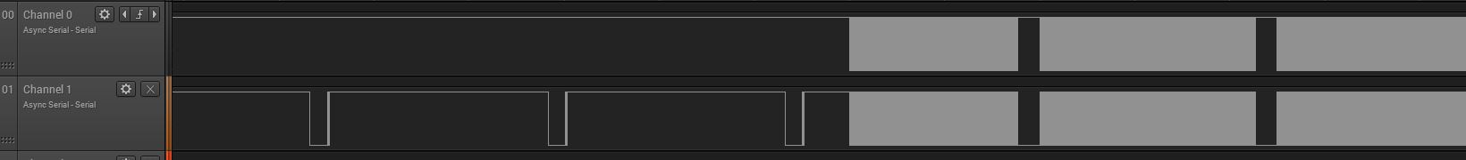

Als nächstes habe ich mein Salea Logic Analyzer an PIN 4 des SN75176
geklemmt und den zweiten Kanal an PIN 7 des SN75176 (Output B). Und
siehe da die USART gibt korrekte Daten aus. Sobald ich aber die
Verbindung von PIN 4 zum Salea trenne, werden auch über die USART keine
Daten mehr ausgegeben. Nach erneutem anklemmen funktionier alles wieder
sofort.

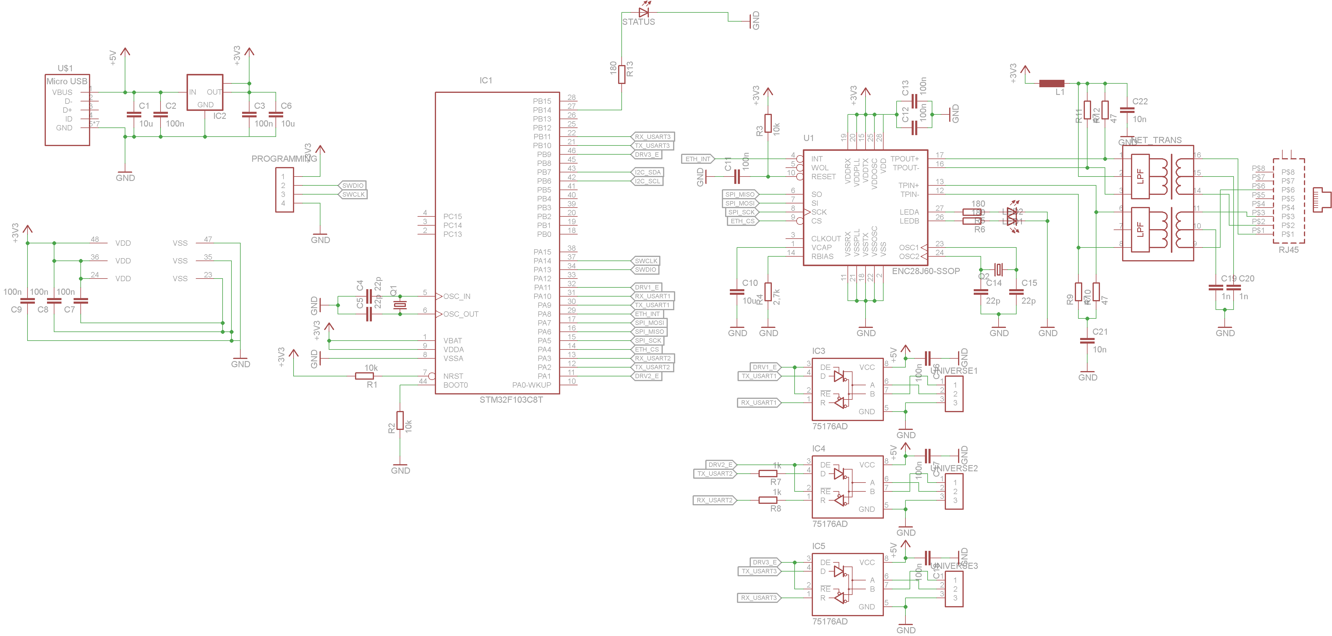

von Markus S. (acepilot)
Wie meinst du das mit verschaltet?
Plan habe ich ja oben angehängt. Er bekommt wie im Datenblatt gefordert
5V Versorgung. Direkt in der nähe hat er einen 100nf Kerko. Ansonsten
ist normal TX und RX angeschlossen und DE und RE können programmatisch
auf High Level gezogen werden.
von Purzel H. (hacky)
Sorry, ich hab den Schaltplan uebersehen. Es ist bekannt, dass der 75176
heftig Strom zieht ? ich hab etwas wie 40mA ohne Last im Kopf. Hast du
so viel ?
Nimm einen AD483 oder so anstelle. der zieht weniger als 1mA.
Die Status Led zieht auch etwas viel..

Mir fehlt auch gerade das Bindeglied zu den fehlenden Daten an dem TX
Pin des Microcontrollers.In dem Bild von der Salea Software sieht man,
dass das PIN Toggeln für die DMX Startbedingung jedes mal funktioniert
hat. Direkt danach wird der IO Pin wieder als Usart TX definiert und per
DMA sollten 512 Byte rausgeschoben werden.
Warum passiert das nur, wenn ich wie oben beschrieben den Logic Analyzer
dranklemme. Ist diese ab sieht man an dem PIN 4 (Usart TX) nur das Pin
Toggeln der DMX Startbedingung.

 Falls STM32_ArtNode.png stimmt und ARM_Tx direkt mit Pin4 am 75176
 verbunden ist, kann es nur folgendes sein:
  a) fehlerhafte Init Routine (unwahrscheinlich)
  b) Undefinierte Tx Pegel (sehr wahrscheinlich)
 P.P.S.
 Warum ist es so schwer, ein 10K Widerstand zwischen Pin 4 und Vcc
 anzuschliessen und damit diese Fehlerursache entweder zu bestätigen
 oder auszuschliessen ?

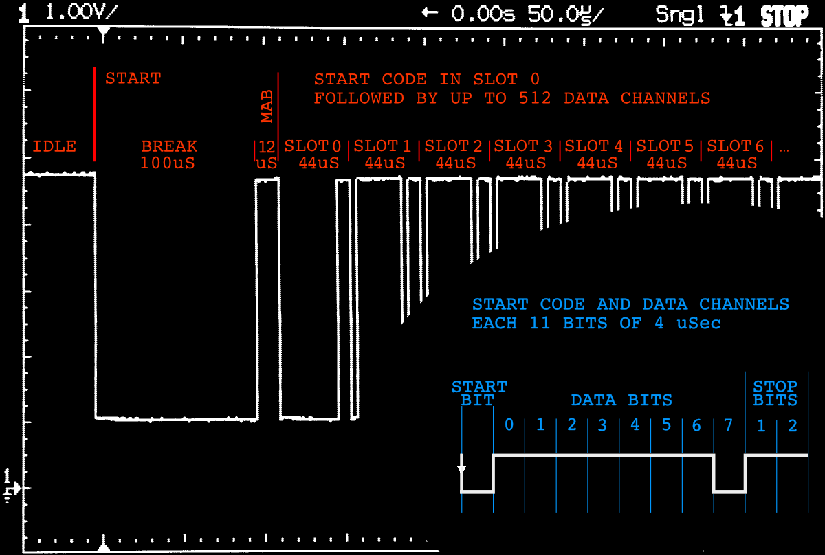

Um die Startbedingung für ein DMX Frame zu erzeugen. Low Break von ca.
100us mit nachfolgendem High für 12us. Danach dann über Usart die 512
Byte mit 250kBaut und 2 Stoppbits.

 Brauchst du aber nicht.
 Start = 88us bis 1000000us
 MAB   = Typ. 8us d.h. keine min. und max. Zeiten
 USARTx auf 57600B und 1 Stoppbit ergibt etwa 156us für Start und
 17,4us für MAB wenn 0x00 gesendet wird.
 Byte mit 57,6KB raus, sofort danach auf 250KB/2 Stoppbit und los gehts.
 P.S.
 Selbstverständlich kannst du Start und MAB auch auf anderen
 Baudraten senden, z.B. mit 100KB und 1 Stoppbit.
