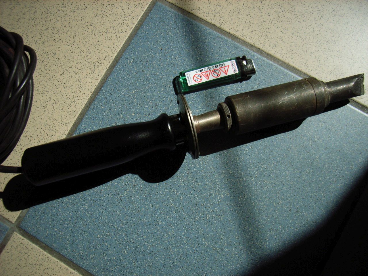

Hallo Foristen,
da ich die relativ hohen Temperaturen dazu nutzen wollte, eine gerissene
(Löt-)Überlappung meiner Dachrinne neu zu verlöten und über einen
Lötkolben (siehe Bild) verfüge, der allerdings ein Souvenier aus den USA
ist, wollte ich mal fragen, ob es reicht, eine MUR1560 (600V, 15A) in
eine Zuleitungsader zu schalten. Der Kolben hat eine Spannungsangabe von
110-120V. Die Leistungsangabe kann man nicht mehr richtig entziffern.
Der DC-Widerstand beträgt 42,5 Ω.
Datasheet:
https://www.reichelt.de/index.html?ACTION=7&LA=3&OPEN=0&INDEX=0&FILENAME=A400%252FBMONSEMICO_GRD-MUR1560_EN.pdf
Bin ich auf dem richtigen Weg?
Danke im Voraus
Leider: NEIN
DEnn wie a.k. schon richtig schreibt, würde dein Lötgerät am 230V Netz
die vierfache Leistung aufnehmen (verglichen mit dme 11V Netz in USA),
wenn Du es ohne Diode anschlißt.
Die Diode sorgt lediglich dafür dass nur jede zweite Halbwelle
"durchkommt", also die halbe Zeit geheizt wird: Macht im ergebnis
doppelte Leistung verglichen mit USA.
Der Weg zu Deinem Ziel:
Entweder Phasenanschnitt a.k.a "Dimmer" vorschalten (erzeugt Störungen
im Stromnetz bzw. ist grenzwertig),
oder Trafo 230/115V  (ist gewichtig).

A. K. schrieb:
> Und jetzt nochmal für 115V rechnen, ohne Diode.
> Wobei man den Kaltwiderstand nicht allzu ernst nehmen sollte. Mit dem
> Widerstand bei Nenntemperatur wird der nicht viel zu tun haben.
Kleiner Einschub:
Es kommt auf die Legierung an. Übliche Ni/Cr (80/20)-Drähte haben bei
900°C nur das 1,15-fache des Widerstandes bei 20°C.
Selbst nachgemessen haben wir das bei Heizpatronen.
Ist also keine Wolframglühwendel ;-)
